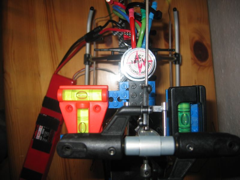

Habe heute meine Legosteine aus dem Keller geholt um mir eine Fixierhilfe zur Einstellung des Heli zu basteln. Die Finger / Hände haben nicht gereicht um den Heli gerade zu stellen, die Paddlestange in die Waage zu bringen, die Pitchlehre anzusetzen usw. . Anbei das Ergebnis. Durch den "Excenter" an der Paddlestangenfixierung läßt sich diese genau waagerecht stellen.
Nun kann ich alles in Waage fixieren und mit zwei Händen die Pitchlehre bedienen.
Mal sehen ob ich noch was basteln kann um die Libellen irgendwie an die Taumelscheibe zu bekommen.
Gruß Diver

hier mal noch der Prototyp für die Taumelscheibe. Mal sehen wie genau das am Ende alles ist.
Fräsen oder so ist bei mir leider nicht möglich. Aber ich könnte ja eine Lego Bauanleitung entwerfen :wink:
