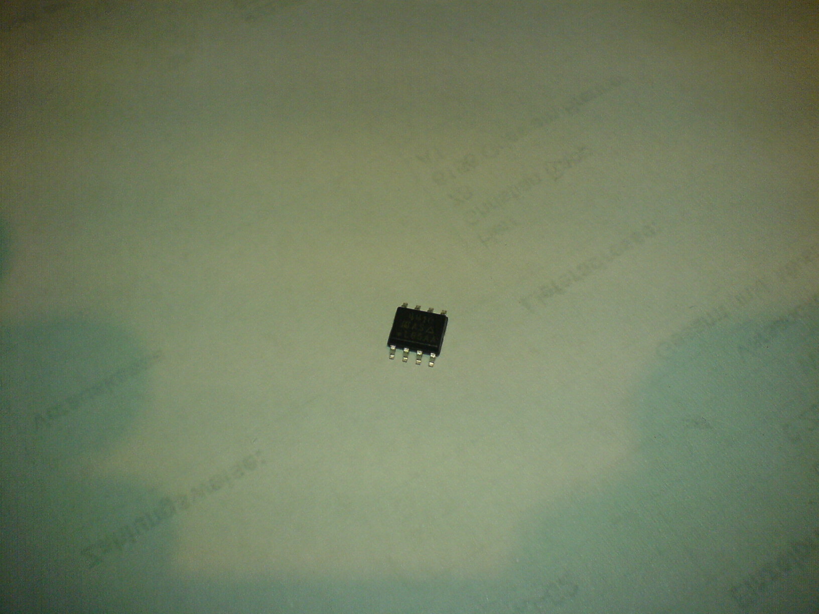

Habe die Reglerseite nochmal genau unter die Lupe genommen und keinerlei Brandspuren (oder ähnliches) entdeckt. Meßte dann die 4 MOS FET`s durch und siehe da, zwei davon hatten immer Durchgang (Kurzschluß). Nachdem ich den Typ im Internet suchte, stieß ich auf ein Heliforum welches dieses genaue Problem schon bearbeitete :P :P Dieses Bauteil kostet ca 60Cent und ist beim Conrad erhältlich (Type: Si4410). Habe es dann eingelötet (mit ganz dünner Lötkolbenspitze) , eine Sicherung vor dem Heckmotor geschalten und siehe da, der Heli funktioniert wieder einwandfrei :mrgreen:.
Nochmals zur Erinnerung, folgende Symptome weißen auf diesen Fehler hin: Hauptrotor oder Heckrotor drehen sobald der Akkustecker angesteckt wird voll hoch und die Kontroll Led an der Einheit leuchtet rot!!
Also, ich versuche das ganze jetzt noch bildlich hochzuladen.
