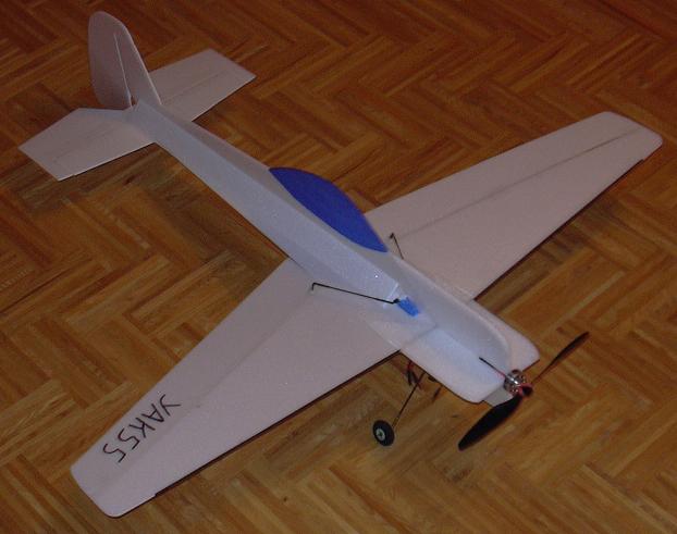

Hier mein neuer Shocky eine Yak55
mit 84cm Spannweite und 160Gramm!
Wenn interesse besteht veröffentliche ich meinen Plan!

ok habe die Datei hier raufgeladen (habe selber keinen Space mehr...)
Plan habe ich selber gezeichnet mit Qcad soweit ich weiß auch nur damit zu öffnen
( http://www.ribbonsoft.com/de/qcad.html )
DXF ist ein CAD Format
habe leider noch kein passendes Programm gefunden um den Plan in .pdf umzuwandeln damit man ihn noch einfacher auf A4 Seiten drucken kann.
Komponenten:
Eigenbau BL mit 18Gramm
3x Exact 6 Servos
Jeti Rex 5+ (wollte zuerst Penta5 aber meiner hat auf einmal den Geist aufgegeben)
YGE 12A Regler
470er Tanic
Gewicht 160Gramm da richtiges Fahrwerk und schwerer akku das macht schon knapp 20Gramm
Fliegt aber Top für das Gewicht
Wenn du noch weitere fragen hast beantworte ich sie dir gerne
Komponenten:
3x Exact 6 Servos
YGE 12A Regler
470er Tanic
