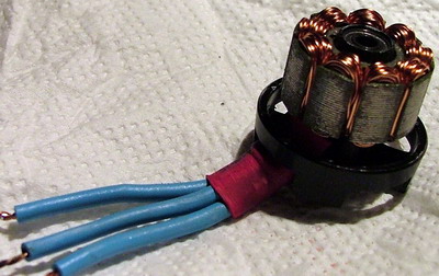

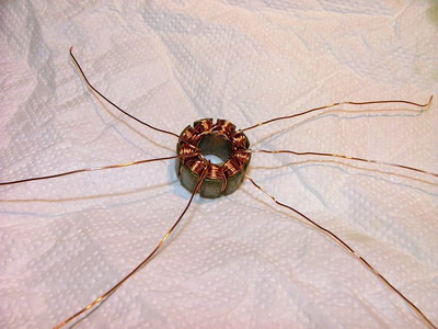

Hallo an alle.
Nun zur Phase 2 des Motorumbaus.
Gestern habe ich den Stator neu bewickelt.
Wicklungsschema für 12 Pole ABCABCABC.
Ich habe 0,5mm Kupferlackdraht von Conrad verwendet. Dieser lies sich mit etwas Geduld mit 15 Windungen in 2,5 Lagen um jeweils einen Statorzahn legen.
Mehr Windungen kriegt man nur mit kleineren Drähten drauf. Allerdings reduziert sich damit auch der Kupferquerschnitt am Stator.
Mit 0,6er Draht liegt man noch besser, allerdings reduziert das auch wieder die Windungszahl.
Will man etwas höhere Drezahlen, sollte man 0,6er oder dicker verwenden.
Mit 0,5er ist im Vergleich zum Originaldraht der Kupferquerschnitt von 0,245mm² auf 0,196mm² zurückgegangen, aber durch die erhöhte Windungszahl von 15 Windungen gegenüber 8 origin. Windungen hat sich das Volumen um ein Drittel vergrößert. Bei Verwendung von 0,6er würde sich bei nur 2 Windungen weniger das Kupfervolumen schon um 46% erhöhen. Das ist schon ganz beträchtlich.
Man muß allerdings bedenken, daß der Stator relativ klein ist. Das setzt der wickelbaren Drahtdicke klare Grenzen. Es nützt nicht, wenn man sehr Dicken Draht nimmt und diesen nur mehr schlecht als recht auf die Zähne bekommt. Ich denke das 0,5er- 0,8er vertretbar ist.
Zum Wickeln möchte ich mal bemerken.
Keine Angst. Das war auch mein erstes mal. Man glaubt gar nicht, was die Lackschicht alles verträgt. Solange man den Draht nicht über eine scharfe Kante zieht, ist die Lackschicht fast unkaputtbar.
Und immer schön die Windungen mitzählen. Wenn man nebenbei abgelenkt wird, sollte man das Wickeln verschieben. Ich spreche da aus Erfahrung. Meine 3 Kinder waren an 2m Drahtverlust beteiligt.
Beim Wickeln den Draht immer schön eng um den Zahn herumlegen. Dabei kann man ruhig etwas fester am Draht ziehen. Da der Stator schön mit Lack überzogen ist, hat der dort wo die Drähte langlaufen auch keine scharfen Kanten. Nut in der Mitte, wo der Stator auf den Statorträger aufgeschoben wird muß man aufpassen. Aber man kann diesen Bereich für das Wickeln mit Klebeband entschärfen.
Man fängt innen an, die erste Lage aufzuwickeln, dann von ausen wieder zurück. Die letzten 2-3 Windungen in der 3 Lage müssen weiter ausen Platziert werden, da in der Statormitte nicht genügen Platz vorhanden ist.
Wenn man schön eng wickelt, kriegt man mit 0,5er Draht max 15 vernünftige Windungen auf den Zahn.
Wenn alles fertig gewickelt ist, hat man 6 Drahtenden übrig und es ist 3 mal die exakt gleiche Drahtlänge auf dem Stator verschwunden. An den Enden der Drahtenden muß der Lack ab. Den habe ich nur mit Sandpapier richtig abbekommen.
Jetzt prüft man mit dem Durchgangsprüfer alle 3 Phasen gegeneinander und gegen den Stator. Dabei darf kein Durchgang feststellbar sein. Sonnst ist irgendwo der Lack beschädigt. Wenn alles OK ist, verlötet man die 3 Phasen miteinander und dem Testlauf steht nichts mehr im Wege.

Mein Fazit.
Der Umbau hat sich auf alle Fälle gelohnt.
Für ca 8 Euronen für das Kleinmaterial erhält man einen wunderbaren Motor. Dabei kann man das Mehrgewicht von 3g für die Magneten und den höheren Kupferanteil getroßt in kauf nehmen.

Nun zur Messung. Gemessen wurde mit minimalster und maximalster Drezahl, welcher der Regler zulässt und jeweils bei 0° und 15° Pitsch.
Der Rotor dürfte bei voller Drezahl ca 320-330g Auftrieb erzeugen.
Das merkt man daran, daß die Hornet bei voll Drez. u. pitsch schwimmt.
Das BEC hat sich 0,10A genehmigt.
Timingeinstellung am Regler 2°
min Drez. 0°: 1,4A
min Drez. 15°: 2,75A
max Drez. 0°: 1,55A
max Drez.15°: 2,9A
Timingeinstellung am Regler 20°
min Drez. 0°: 1,38A
min Drez. 15°: 2,8A
max Drez. 0°: 1,57A
max Drez.15°: 2,9A
Eine Vergleichsmessung mit 60% entladenem Akku zeigte, daß die Stromaufnahme um 0,2A bei nidriger Drezahl und 0,4A bei höchster Drezahl im Durchschnitt niedriger ausfällt.
Ich denke mal, daß diese Messwerte bei dem erzeugten Auftrieb sehr gut aussehen.
Auch der Liposaver ist jetzt verstummt. Ob beim Motorstart oder 15° Pitsch. Kein rotes Licht mehr!!!!
Beim originalen, flackerte der Liposaver während des Fluges mit 8er Ritzel!!!! ständig vor sich hin. Beim Motorstart hatte man die Meinung die Leuchtdiode würde sich jeden Augenblich verabschieden.
Mein Fazit.
Das wird alles durch eine sehr schöne ausgewogen kraftvolle Laufkultur belohnt. Mit diesem Motor kann man problemlos auch größere Luftschrauben im Direktantrieb betreiben.
Nun bin ich am Überlegen, ob ich den zweiten Motor mal mit 0,6 Draht bewickle. Den müsste ich mir aber erst bestellen.
Mal sehen, ob das was wird.
Ich habe mir jetzt erst mal einen Shockflyer bestellt. Dort ist ja eine Große Luftschraube dabei. Dann müsste ich mir mal noch einen Drezahlmesser ausleihen. Damit sollten sich dann eine repräsentative Messung durchführen lassen.
Ich werde dann berichten, wenn das soweit ist.
Bitte lasst doch mal eure Meinung hören.
Vieleicht habt ihr ja noch ein paar Verbesserungsvorschläge.
Grüße Mike.
