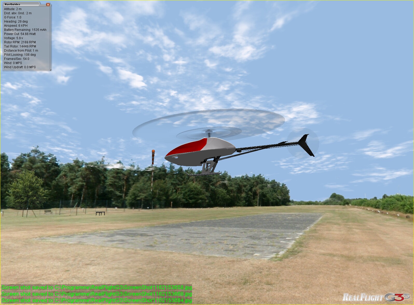

Hier nochmal der T-Rex 450 im MP-Style

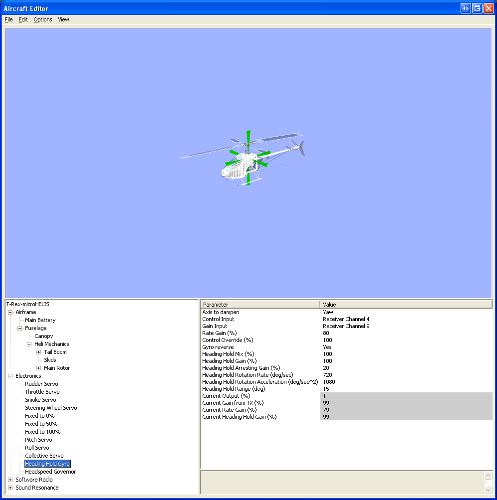

Die Empfindlickeit vom HH Gyro kann über den Drehknopf des RF-Controllers eingestellt werden.

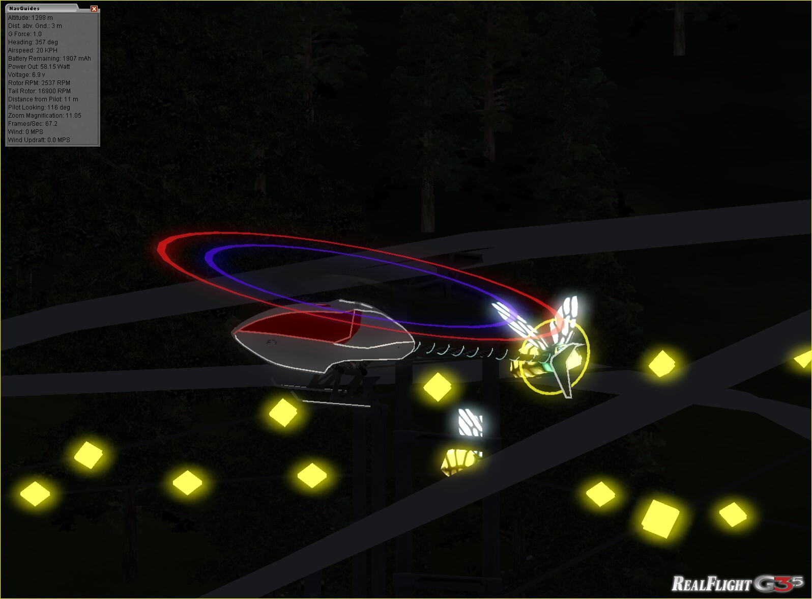

fliegt sich ganz gut der kleine. was mir nicht gefällt ist das nachdrehende heck. allerdings weiß ich jetzt nicht, wie das in der realität so ist. das ist so der einzige negative aspekt der mir aufgefallen ist.

sind im Editor unter Electronics -> Headspeed Governor einzustellen.
Das Aufschwingen passiert (glaube ich) weil der Kopf elastisch ist und der Gyro in der Empfindlich manchmal zu hoch steht. Kann man durch kurzfristige Änderung der Kreiselempf. am Drehknopf manchmal beheben.

Glaub jetzt weiß ich auch was Flightbase gemeint hat mit dem nachdrehenden Heck.
Den MP-Style Trex kann man mehr oder weniger nur mit Nick und Roll fliegen...Kurven...alles. Irgendwie dreht sich die Schnauze immer in Flugrichtung, kommt mir etwas merkwürdig vor.

Das der lange Rumpf einen Einfluss hat ist ja wohl klar. Und je nachdem wie empfindlich HH eingestellt ist, fliegt ja wohl jeder Heli nur mit Nick und Roll durch Kurven. Setzt doh bitte mal den Wert für Control Override im Heading Hold Gyro Menü auf ca 80%. Dann gibt sich der Gyro auch Mühe den Heli im Heading Hold zu halten.
Der T-Rex von Trextunig ist ja leider gar kein T-Rex, sondern ein modifizierter Dolphin.
Der MP-Style T-Rex ist ein eigenständiger Heli, dadurch wird auch die Haube Aerodynamisch mitberechnet.
Ich werde aber auch noch einen Standard T-Rex machen.

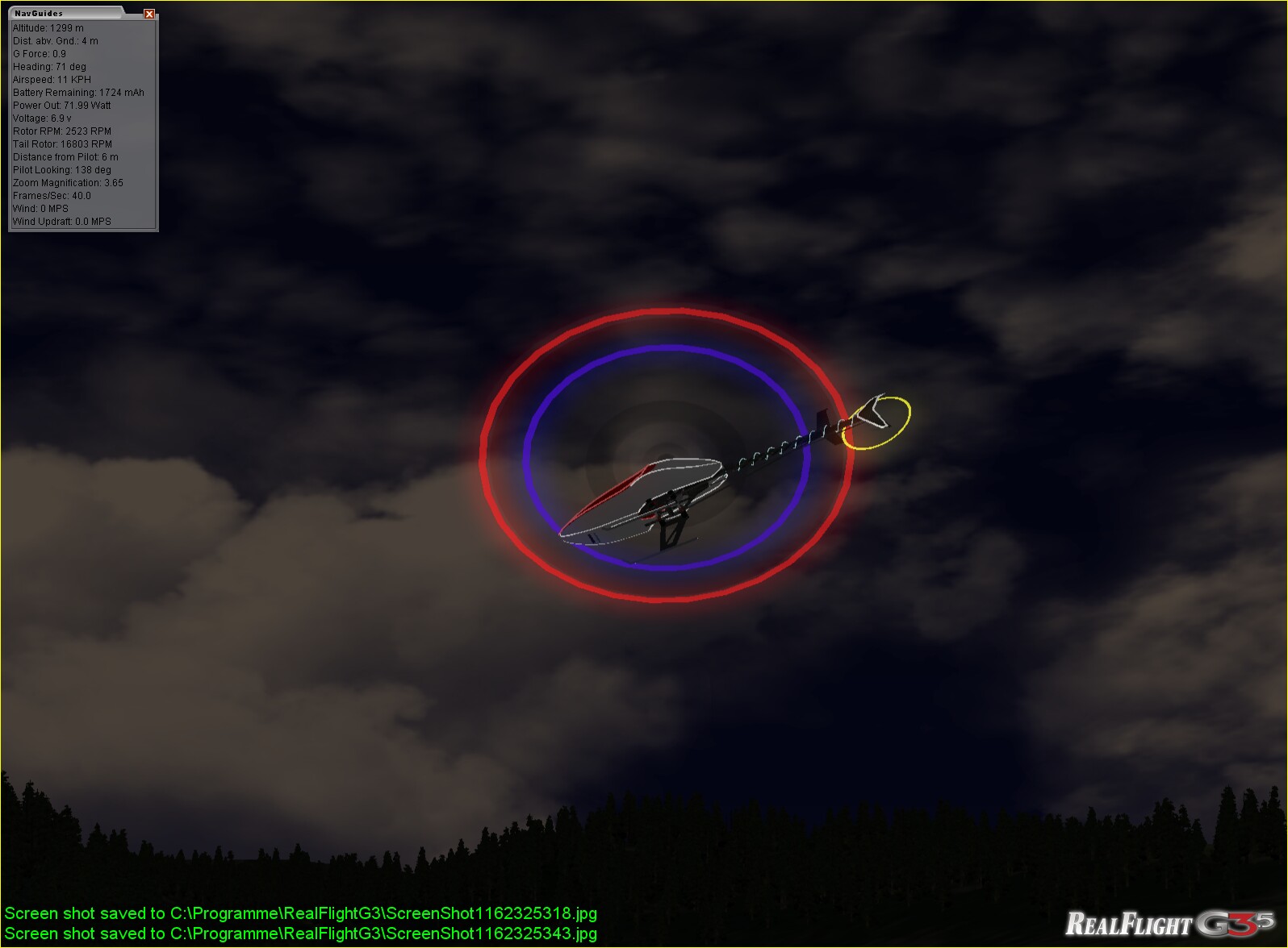

Thx Yogi für das schöne modell
nick und roll könnten noch bischen schneller sein
und ab 3000 rpm fängt er an sich aufzuschwingen
das sollte man noch in den griff bekommen
aber sonst super gemacht :lol:

mit dem Heck versuch ich noch Einstellungen zu finden.
Probiert doch mal den Heading Hold Mix + Gain hochzusetzen.

SO HAB MAL BISCHEN RUMGETESTET
Gain input hab ich auf nen leren kanal gelegt
hier die einstellungen
und ein vid mit heck test bei vollen belastungen
Head speed hab ich auf 3000 da geht dan die post ab :shock:
und die vibrationen am kop sind weg :lol:

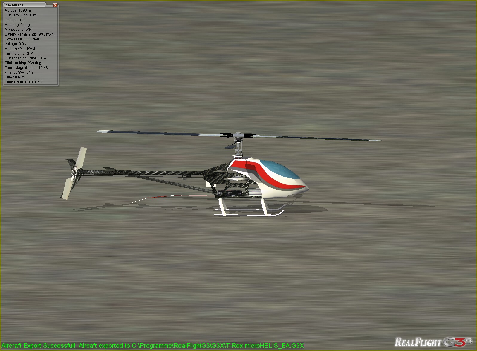

nächster Beta Heli.
Testen und Kommentare erwünscht.
T-Rex-microHELIS_EA.zip
Kreiselwerte nach Jockel angepasst
