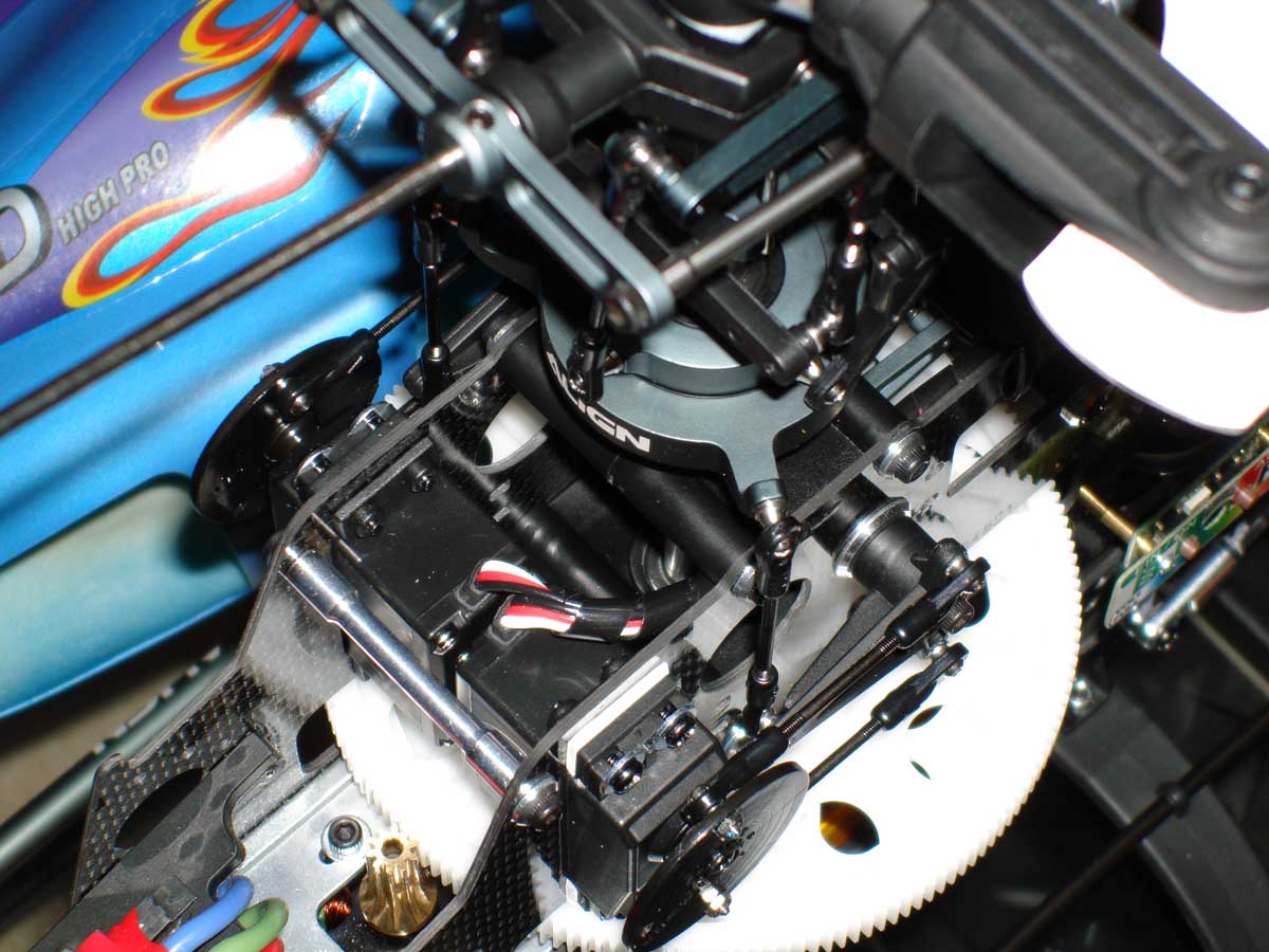

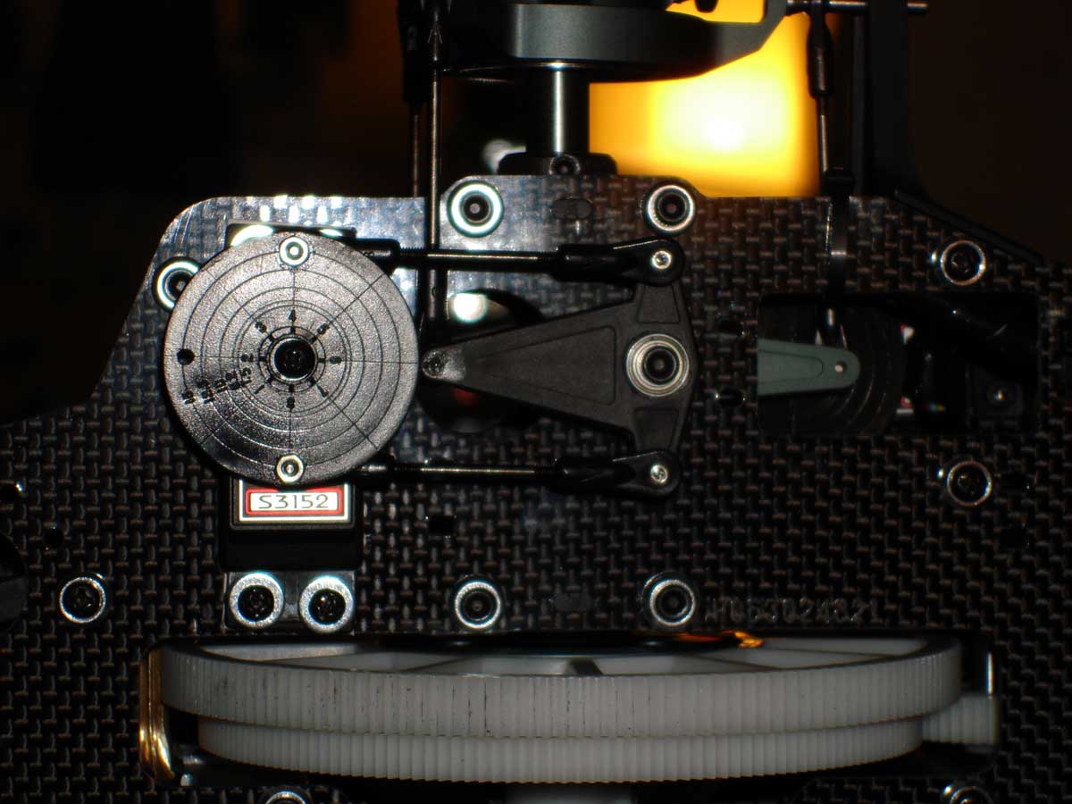

bei all den 600ern die schon unterwegs sind glaub ich nicht das ich der erste bin. Ich habe die Futaba 3152 für die Taumelscheibe verbaut und die grossen Scheiben für die Anlenkung genommen da ich glaube das der abstand zwieschen den Löchern an der Servoscheibe dem der Kugeln am Umlenkhebel entsprechen sollte. Ich glaube das ist Probelm #1. Die Servos bauen leider auch zu hoch und die beigelegten Abstandsplätchen sind leider nicht dick genug so das ich noch welche die ich mir aus ABS geschnitten habe unterlegt habe. Das sollte dann Teil 2 vom Problem sein, oder ist es schon 3? Also Servos zu hoch + extra Unterlegscheiben + das Riesenrad.
Die Haube drückt jetzt auf die Servoscheiben. Ausschneiden will ich die Haube nicht, neue Servos kaufen auch nicht wirklich, was tun?
Danke schon mal für die Hilfe...
jetzt muss ich nur noch irgendwie die Bilder anhängen (am Kopf kratz...)
Haube passt nicht über die Servos
#1 Haube passt nicht über die Servos

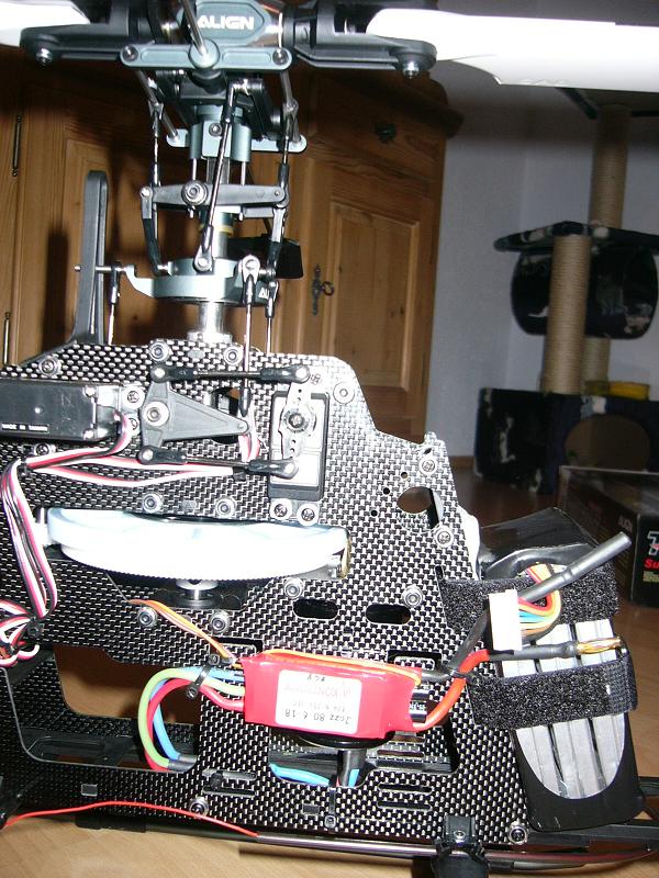

Hi, also bei mir schleift da nix, die Servos passen auch wunderbar genau in die dafür vorgesehene Position

Hast du die Gummies an die Servos gemacht? Habe ich erst gar nicht versucht, hatte angst das das Ganze dann zu schwamming wird. Welche Hörner hast du drauf, bei mir waren keine so grossen bei, wieviel messen die denn zwieschen den Löchern? Sieht so aus als wenn der Abstand sogar noch grösser wäre als an der Umlänkung. Führt das nicht zu Spannungen im Gestänge?

Hi, ich hab keine Gummis an die Servos gebaut, die Hörner waren bei den Servos mit dabei und den Abstand der Gestänge habe ich bereits korrigiert, macht aber keinen Unterschied

Hi, und bei dir sind die dann mit dem Boden der Servos nicht zusammengestossen? Als ich die nur mit den beiliegenden Plätchen einbauenwollte konnte ich sie erstmal gar nicht festschrauben.
Ich habe gerade nochmal geschaut, die grossen Kreuze hatte ich nicht genommen weil die Lochabstände zu gross oder zu klein waren. Um genau auf die 2x 15mm zu kommen muss man wohl die Scheibe nehmen.

Bei mir liegen die Servos genau zusammen, Rücken an Rücken, aber ohne Verspannung.
Wegen den Kreuzen, die waren bei mir in der Schachtel der Servos zwischen der Papiereinlage, aber Du hast ja sicher schon gesucht? evtl mal bei deinem Händler des Vertrauens nachfragen?

Das Problem hatt ich auch mit meinen Thunderpower-Servos. Ich habe unter die Halter der Haube am Chassie Scheiben untergelegt. Nun steht die Haube etwas weiter vom Rahmen ab und es kommt nicht mehr zum Kontakt mit den Rollservos.
