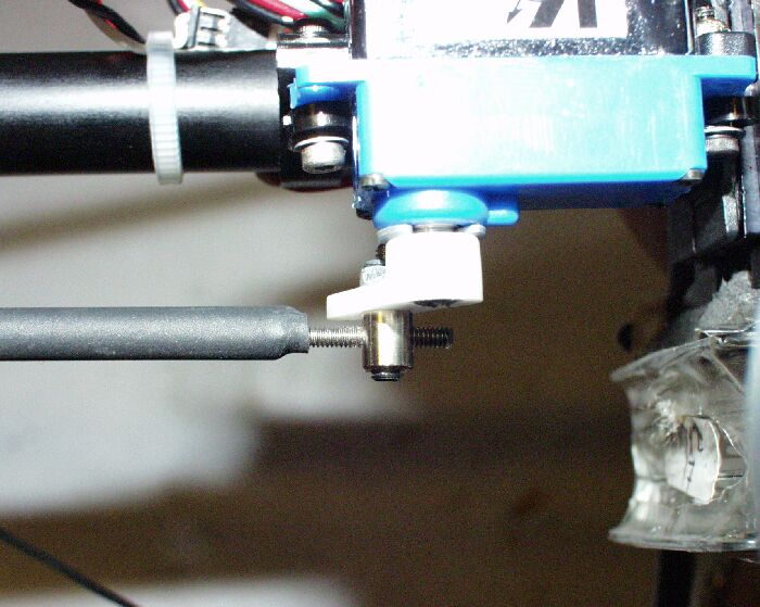

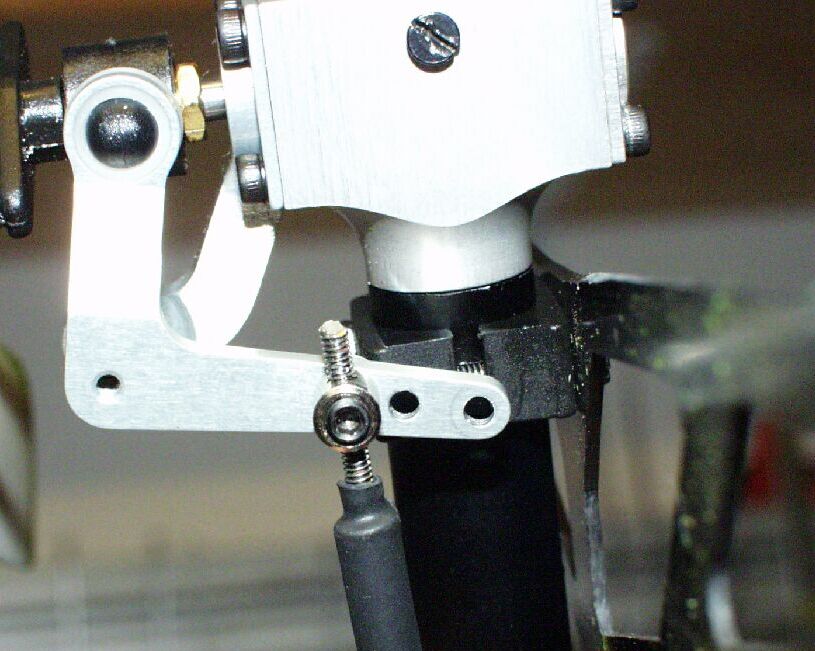

bin dabei meinen Spirit Pro neu aufzubauen und habe ihm anstelle des GY-240 einen GY-401 spendiert. Nun habe ich ein leichte Pendeln am Heck, welches ich erst bei einer Empfindlichkeit von unter ca. 40% wegbekomme. Beim 240 iger lag sie bei ca. 75%.
Als Heckservo habe ich ein HS-81MG drin. Am Servohebel bin ich mittlerweile am innersten Loch, Abstand ca. 8mm, hinten bin im äußerstem Loch Abstand ca. 25mm. Bei Servovollausschlag mit Limiter auf 120% erreicht die Schiebehülse nie den Vollausschlag, d.h. ich nutze nur ca. 75% des Weges. Der Delay ist auf 100 (ms?) eingestellt. Über Kanal 5 (Schieberegler) an der FX-18 V1, den ich über den Geberweg schon auf 75% reduziert habe, kann ich gerade mal im HH Modus die Mitte einstellen (ca. +50%) bevor er anfängt ca. 5-10 cm mit dem Heck ruckartig zu pendeln. Wenn ich im Schwebeflug fast Voll-Pitch (12°) gebe, pendelt das Heck ca. 20 cm weg und stabilisiert sich wieder. (Drehzahl HR ca. 1900). Ist der GY-401 tatsächlich so viel empfindlicher.? Beim 240iger stand das Heck schön ruhig und hat höchsten 5 cm ausgeschlagen. Hat jemand die gleiche Konfig wie ich und kann mir mal seine Servoarm Abstände geben?

hast Du das Heck mechanisch korrekt im Normalmodus eingestellt ?

Anlenkung der Blätter von vorne, mit PMG's, 6 mm Servohebel am Volz Speed-Maxx-XP: Empfindlichkeit am Gyro 401 - 100 %, Limiter 110% - Heck steht super gut.
Geht auch mit 8-9 mm Servohebel, dann Limiter auf 90%, dann verschenkt man weniger Servogeschwindigkeit.

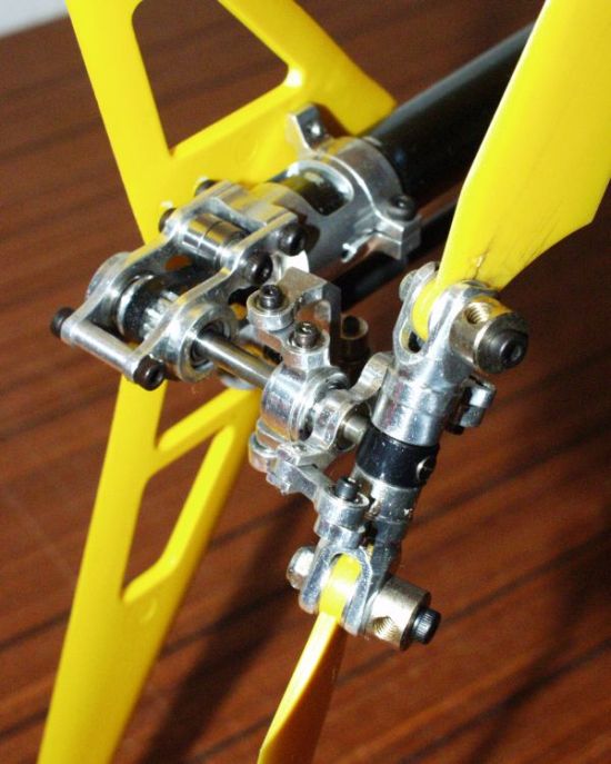

Hallo Markus,
hab z.Zt. kein Bild vom Spirit. Ich zeig Dir das am Beispiel von meinem T-Rex.
"Anlenkung von hinten" heißt an der Heckrotorblatthinterkante.
Gewicht der PMG´s habe ich nicht gemeßen, sondern durch probieren ausgetestet.

@Diver, Du scheinst ja die gleiche Konfig wie ich zu haben, kannst Du mir mal Deine Abstände am Servo und am Heck geben?
@kfo-heli, ich glaube jetzt hab ichs kapiert, wußte gar nicht dass es da einen Unterschied gibt. Auf deinen Bildern sind mir die PMG´s aufgefallen und daraufhin hab ich mir mal mein Heck angesehen und festgestellt, das ich auch eine "Anlenkung von hinten habe" d.h. die Heckrotorblatthalter falscherum montiert habe. Das bedeutet aber auch, dass ich die Heckrotorblattschrauben von der falschen Seite ( von hinten gesehen von rechts nach links) eingeschraubt habe und somit der dickere Kopf, der evtl. als PMG wirkt auf der falschen Seite hatte. ich habs umgebaut und siehe da, das Heck ist bei gleicher Empfindlichkeitseinstellung wesentlich ruhiger geworden. Konnte es wegen des schlechten Wetters aber noch nicht ausgiebig testen, aber ich glaube das wars. Werde aber weiter berichten.

Habe die originalen Hebel vom HS81MG auf den Servos im äßerstem Loch (13mm). Am Heckumlenkhebel auch das äßertse Loch (27mm).

ich nochmal,
es ist tatsächlich so, die dicken Schraubenköpfe wirken bei meinem Spirit wie PMG´s. Durch die falsch Montage der Heckrotorblatthalter ist das Heck sehr unruhig geworden. Jetzt kann ich den 401 auf ca 50% hochdrehen und den Delay auf 70, aber was noch besser ist, das Heck steht wie ne 1. Selbst bei Vollpitch dreht es sich fast nicht weg.
