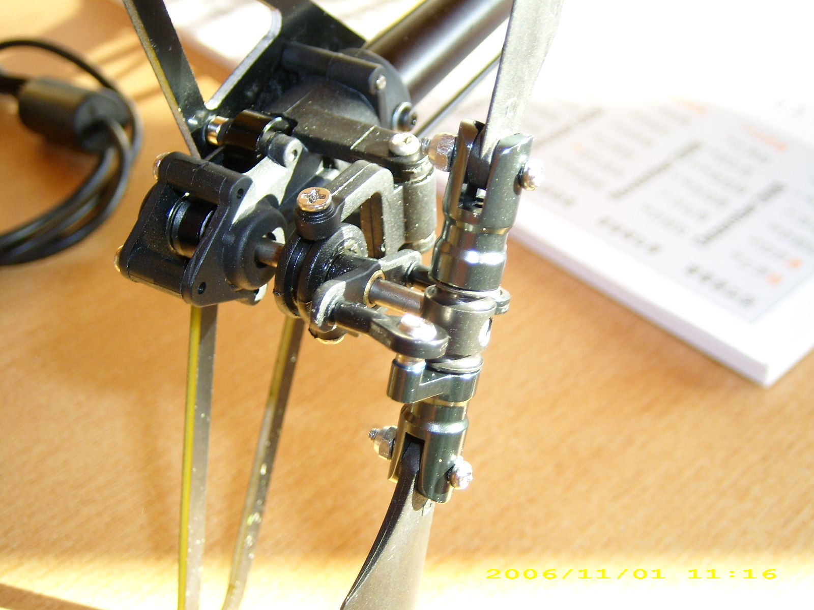

hast du auch an dem Heckumlenkhebel die Kugel am äussersten Loch. Habs mal am inneren probiert ging mir genau so. Rastet der Haltebolzen im inneren des Hero- Gehäuses sauber in die Bohrung des Heckrohrs ? Hat es mir schon mal abgeschert bei nen bösen Manöver . Wenn du den vollen Weg der Rotorwelle fürs Heck ausnutzt wird schätz ich die letzten 3mm zu jeder Seite streng gehen, halbwegs Abhilfe kannst schaffen wenn du die beiden Bohrungen an der Heck-Pitchbrücke um ca. 0,2mm aufweitest damit das Gewinde der kleinen Schneidschrauben nicht mehr in der Brücke greift, sondern nur noch in den Kugelpfannen.
Habe auch bevor ich die Alu- Blatthalter drauf hab vom Rex die Schrauben in den originalen Blatthaltern um genau 1,5mm gekürzt damit es die Blatthalter nicht so weit nach aussen ziehen, wo sie dann mehr spiel bekommen obwohl sie durch die Fliehkraft normal steif genug werden sollten. Brauchst dich nicht an die 1,5mm halten nur das die beiden haargenau gleich lang sind. Solltest du auch vor haben 19 € für die Blatthalter zu infestieren , berücksichtige das du auch die Kugelpfannen vom Rex verwenden musst die minimal größer sind als die vom Zoom
Meine Empfindlichkeit ist auch nur ca. 40 % , rastet aber super ein, na gut, zu berücksichtigen sein auch das Heckservo wo ich mich in Unkosten gestürzt habe mit einem Graupner 3781. Aber lohnt sich.

na endlich der Fehler ist gefunden. Das Loch für die Heckwelle durch das Heck-Zentralstück ist schief gebohrt. Dadurch habe ich 0,2mm Versatz.
Gruß Sascha
Diamond
Beiträge: 623
Registriert: 30.05.2005 23:47:09
Wohnort: Schorndorf / BY Wald
Beitrag von Diamond »
???? kapier ich jetzt nicht. Meinst du die Bohrung für die Madenschraube zum klemmen der Heckrotornabe ? Das dürfte normal keine so extreme Vibs. verursachen, oder hast du es vielleicht schon getestet ?
