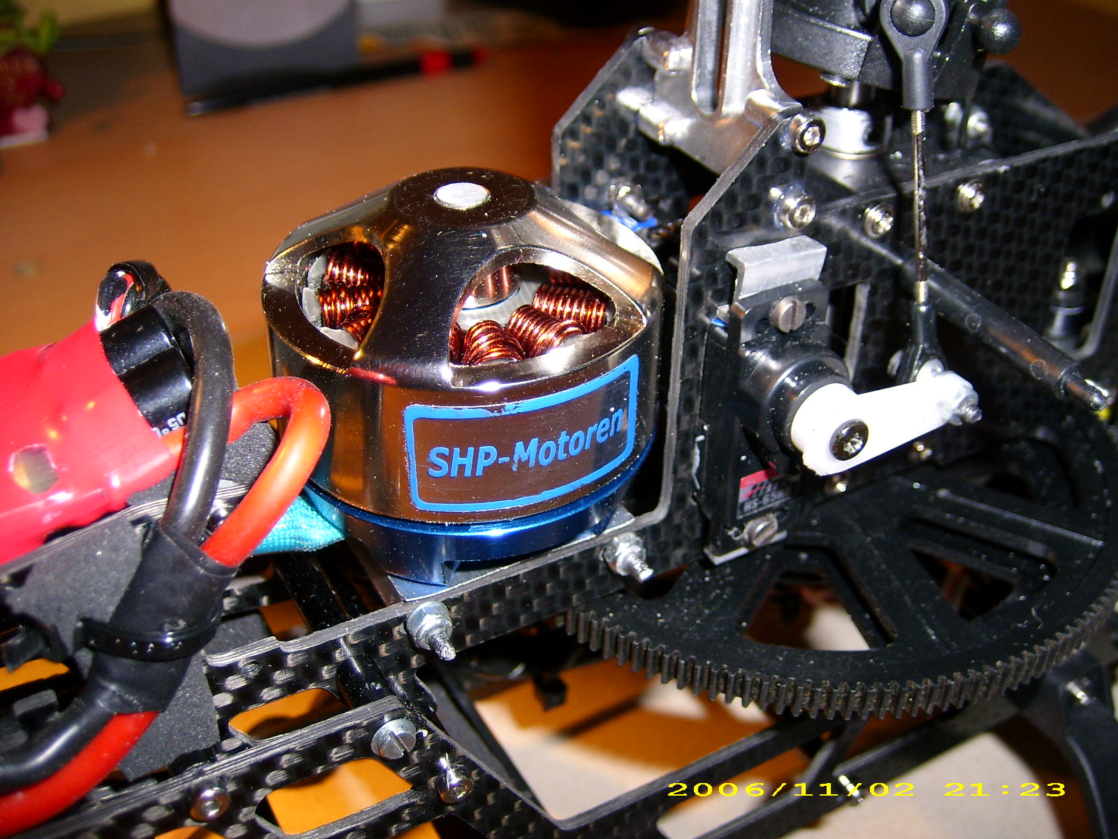

Hallo Leute
heut ist der S 18 vom Frank eingetroffen. Will den Zoom Piloten dieses Teil nicht vorenthalten.
Wie ihr seht passt dieser Hammer da rein, wenns auch knapp ist.
Leider hat der Wettergott heute noch nicht mitgespielt das ich euch Berichten könnt über die sicherlich brachiale Leistung :D

Tja - Frank hat ein rießen Talent - er packt soviel Leistung wie nur geht auf kleinsten Raum und nutzt jede kleine Lücke - habe ich schon beim M13 im Standardchassis vom Eco 8 gemerkt :D

Ja, da erzählst mir nix neues . Hab den M 13 im Acrobat SE. So was lässt sich nicht mehr beschreiben :)

Die Flugzeit geht in der Regel bei zu starken Motoren nicht/ bzw. nur minimal zurück. Das hängt aber nur mit dem etwa höheren Gewicht zusammen. Das Eta wird mit grösseren Motoren deutlich breitbandiger nutzbar.
Mit dem S18, beim reinen Abschweben erreicht mit etwa 12 min, bei 2700mAh Verbrauch.
Man muss sich aber auch im klaren sein, das so grosse Motoren, Fehler weniger verzeihen, die zerpflücken dann kurzerhand den Heli!! z.B. bei Vibrationen!
Es sind mehr als 3000 U/min am Kopf damit erreichbar, die aber so nicht zu empfehlen sind. Auch als Fortgeschrittener, sollte man bei 3000 aufhören.
Schon mit 2000 U/min am Kopf ist der Zoom sehr angenehm zu fliegen.
Der S18, darüber sollte man sich im Klaren sein, ist eigentlich ein Motor, der wesentlich grössere Heli schon zum abheben bewegt , wie z.B. Eco 8, Acrobat Se und soft auch den Logo 10.
Da wir aber "alle" immer mehr wollen .......................
In Kürze wird es übrigens eine durchgehende Alu-Motorplatte für den Zoom geben, die das untere Rotorwellenlager, den Motor, und eine der vorderen Chassisverbinder (den hinteren) in einem Stück ersetzt. Dann ist die m.M. nach einzige Schwachstellen am Zoom 450 , die recht dünne Chassistelle im Bereich Motor, ausgemertzt.

Der Wind ging schon heftig, wo ich mir vorher fast mit den Raptor Gedanken gemacht hätte - > Schneegestöber im Anflug -> eiskalte Finger, doch der Zoom musste unbedingt raus mit seinem Triebwerk.
2400 aufn Kopf, Feinjustierung am Heck vorgenommen damit alles 100% passt und dann hochgeschaltet auf 2850 Upm. :diabloanifire:
Da war die Hölle los ! Den Heli hat der Wind gar nicht mehr interessiert. Alles andere lässt sich mit Worten nicht beschreiben
An alle die ihren Heli noch nicht so gut im Griff haben und sich für diesen Motor entschieden haben " Last es gemütlich angehen, den selbst das ist schon heftig "
Sooo... und nun steht mein Zoom fest mit folgendem Set- Up
- SHP S 18 mit 16er Ritzel
- Jazz 40 - 6 - 18
- Lipo: 4S 1P EVO 20 C
- TS- Servos 3x Hitec HS 65
- 401er mit 3781er Graupner Digital / CFK Heckservohalter
- Alu- Blatthalter
- Härtere Dämpfungsgummi
- Modifiziert spielfreie Paddelanlenkung mit leichten Rex Paddeln
- 350er CFK Protech Blättern
- CFK Chassi von Gogi ( Buschflieger.de )
- CFK Heckabstützung
- T-Rex Alu- Heckrotorblatthalter
- 835er Schulze Empfänger
- Viel Adrenalien, staunen und Freude an wacklichen Knien :lol:

Markus, das würd ich jetzt nicht behaupten. Den Motor kann man genau so gut bei 2000 - 2200 UPM fliegen wie Frank auch schon schreibt. Zum anderen hast du auch noch mehr Gewicht an Board was die Flugstabilität zum positiven lenkt.
Musst ja nicht gleich aufdrehen und wenn dann reicht der Gedanke daran was drinnen stecken würde für später mal.
Frank hat das schön beschrieben das es auch Nachteile mit sich bringen kann bei falschen unkontrollierter Anwendung
