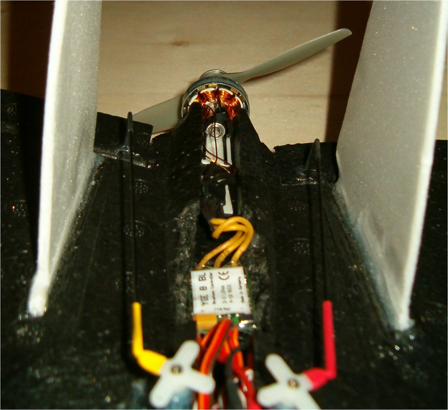

CFK-Stangen 1,2mm - mit Schrumpfschlauch am Servohorn und ruderhorn festmachen (Tropfen CA dazwischen)(dabei etwas vorsichtiger mit dem Feuerzeug als ich
). Leicht und stabil genug für die Grösse
Grüsse Wolfgang
Grüsse Wolfgang
- mot1.JPG (155.58 KiB) 295 mal betrachtet
Ist das wirklich leichtgängig? Und wie viele Betätigungen hält es?
Carsten
Carsten
- ER Corvulus
- Beiträge: 16688
Seeehr leichtgängig. Hält länger als die meisten meiner Flieger - die MFB ist hier mal 'ne rühmliche Ausnahme, hat aber dafür mit Ihrem Speed schon was an Zug/Druck auf den Rudern.
(bei einer 2,40m Extra würde ich allerdings auch richtige Züge verbauen...
Wird bei Shockys (ausser Seilzug) gerne genommen, wer gibt schon 12€
für 3 Plastik-Anlenkungen von IK aus?
Grüsse Wolfgang
