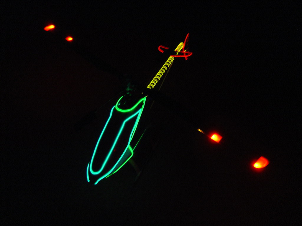

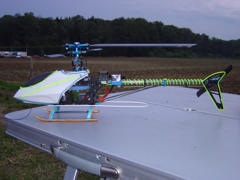

Mit der Haube hast du dir ja ganz schoen Muehe gegeben!
Hast du es schon mal bei Dunkelheit probiert? Ich hab meinen Rex auch mal nachtflugtauglich gemacht, etwas irritiert hat mich aber, dass man bei den leuchtenden Rotorkreis meist nur zur Haelfte sieht.

Wo werden die Cold Light Strings angeschlossen ??
wie viel hast den dafür gezahlt ?

sieht schick aus mit den Leuchtschnüren. Mich würde mal noch ein Photo im Dunkeln interessieren.
Wie schwer ist denn deine Nachtflugausrüstung (ohne Rotorblätter) insgesamt?
Ich hab bei meinen Nachtflugversuchen den Heli mit Knicklichtern beleuchtet. Das Zusatzgewicht lag dann bei etwa 50g. Das ist mir ein bisschen zuviel und ausserdem nicht wirklich hell in der Luft. Ich wollte es bei meinem nächsten Versuch daher mal mit ultrahellen LEDs versuchen.

sieht man nachts schon!

@ Harry Danke! Ja, benutze ihn öfters im Dunkeln
. Ja du hast recht, es irritiert mich vor allem beim schweben. Sobald ich aber im Rundflug bin geht es besser.
@ Wolf1 Danke! Wie schon erwähnt, bekommst du den "Driver For Cold Light String" in Deutschland z.B. bei freakware und für die Leute aus der Schweiz z.B. bei swissraptor unter "Home > T-Rex XL, SE und 600 > Vol de nuit".
Ich benutze die Leuchtschnüre von ALIGN "nur" für den kleinen T-Rex. Für die grösseren Helis benutze ich die Dinger von coolneon und zwar die "Coolneon Kabel Superhell". Die "Coolneon Kabel Standard" von dem genannten Shop sind die gleichen wie die von ALIGN.
@ Dirk Danke! Also ich hatte gerade den "kleinen" mal auf der Waage. Er hat ohne den Antriebsakku 708gr. (Also komplett! Akku in den schon beleuchteten Heli einstecken und Losfliegen.)
Die Knicklichter sind im Vergleich zu den Leuchtschnüren nichts! (Auf meinem Video siehst du wie beim ersten Start vom T-Rex einige Knicklichter auf dem Boden liegen.)
Bezüglich Gewicht, der "Driver For Cold Light String" und der ETEC 250MAH 2S1P wiegen zusammen 31gr.

Zum Video und den Photos möchte ich noch folgendes sagen. Das Video ist ca. 5 Monate alt und zeigt nicht den T-Rex, den ich am Anfang gepostet habe. Die Bilder unten sind die Helis, die im Video geflogen wurden. Das "blöde" Gelächter im Film ist deshalb, weil ich an diesem Abend den SD260 "eingeflogen" bin und die Drehzahl am Anfang zu niedrig hatte. Bei jedem Flug erhöhte "wir" die Drehzahl

Frage zu den Blättern - welche sind denn das? Kenne das eigentlich (ausser meine Selbstbau) so, dass man die äusseren LED's immer sieht, die inneren aber nur von unten (oder nur von oben..) um die Lage besser ze erkennen.

Hmmm - mMissverständniss!
Wollte keine Blätter kaufen (ohne Heli dazu auch ziemlicher Unfug), mich hat das nur irritiert, dass die inneren LED's nach oben unten sichtbar sind...
