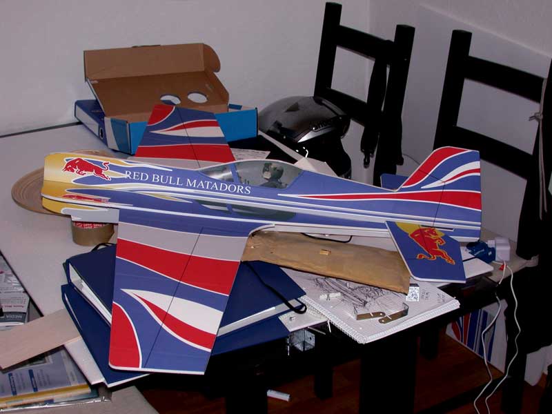

Hallo
Boooaahhh,der Red-Bull Flieger,sieht ja wohl Affenscharf aus.
Micha,bist du auch einer der Verückten,die mit Basti in der Halle Fliegen?
Habe paar kurze Videos gesehen,scheint ja voll Bock zu machen!!
anke4608
