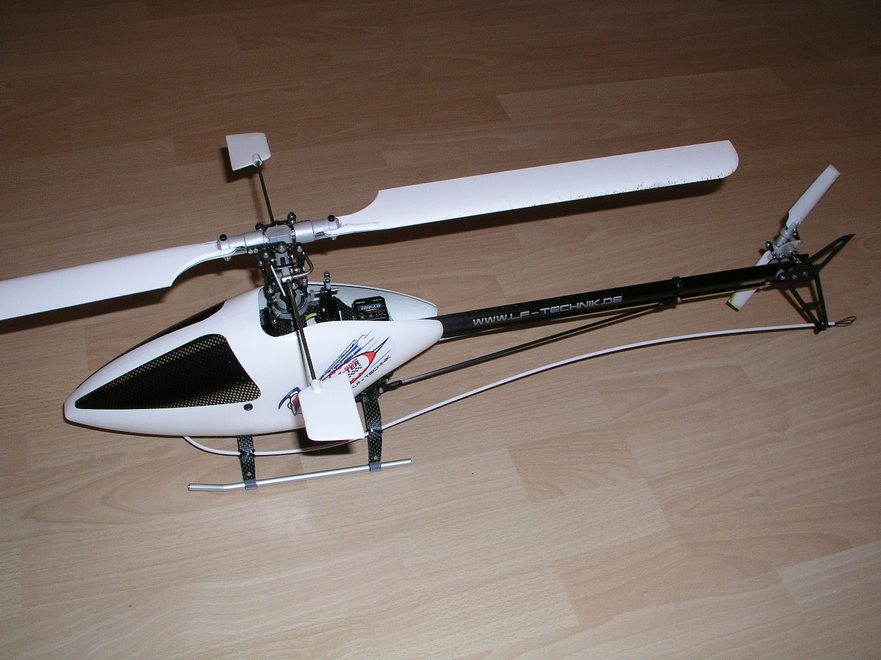

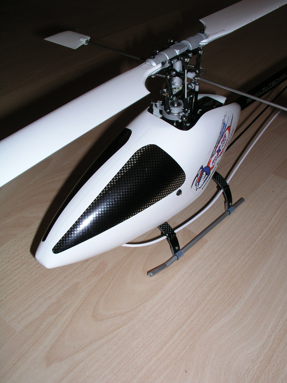

nach einer Klebearie habe ich es doch noch geschafft :D
Folie gab es günstig bei ATU. Der zweite Versuch hat dann geklappt. Mit dem Design kann auch der ungeübte die Haube hinbekommen. Als Anregung für alle die genauso ungeschickt mit Klebefolie sind wie ich, und keine Lust auf Lackierung haben.
Vielleicht gefällt es dem Einen oder Anderen :oops: Über Geschmack läßt sich ja bekanntlich streiten.

sieht doch gar nicht so schlecht aus :-)

.....und macht wesentlich weniger Stress als das Design von LF. :D

ich habe mir an der Messe zwei schmale Rollen Orastick geholt, einmal Carbon-Look, einmal Aramidfaser-Look, bin aber noch nicht zum Probieren gekommen. Sieht aber echt nicht schlecht aus, was Du gemacht hast. Kannst Du mal die ungefähren Kantenlängen posten?

So, ich habe mal gemessen.
Die Kantenlängen des Dreiecks sind ca.185mmx163mmx80mm
Die lange Seite kommt nach unten. Alles schon ausrunden. Am Dreiecksauschnitt oben habe ich noch eine kleine Schräge gemacht, damit das Fenster dort zur Aussparung paßt.

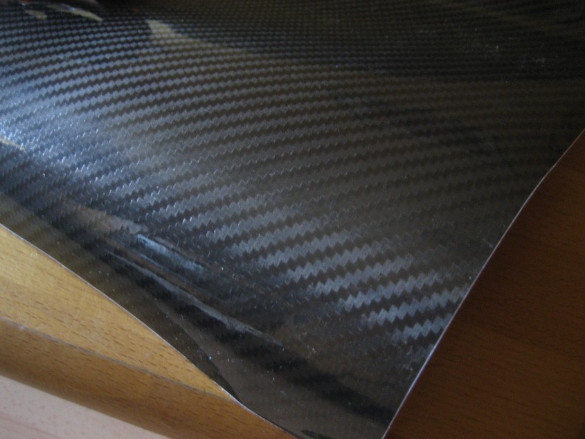

Ich habe mir jetzt mal eine Rolle Carbon-Folie aus dem Profi - Beschriftungssektor bestellt. Mal schauen, wie gut die aussieht. Auf jeden Fall kann ich die mit meinem Plotter schneiden.
Der Vorteil der Folie ist, daß sie für den Außenbereich gedacht ist und der Hersteller 5 Jahre Garantie gibt.
Bei Interesse kann ich ja weiter berichten.

Ja Orastick ist von der Haltbarkeit sicher auch nicht schlecht, hat aber gegenüber der Beschriftungsfolie 2 Nachteile. 1. verzieht sie sich bei Hitzeeinwirkung (man kann Orastick ja auch bügeln) und sie klebt nicht so intensiv wie Beschriftungsfolie. Diese ist ja für den dauerhaften Außeneinsatz gedacht, Orastick nicht.
Ok, preislich ist da sicher ein Unterschied, aber ich möchte auch erst mal sehen, wie die Optik ist.

Die Folie ist heute angekommen und ich muß sagen, ich bin begeistert! Sie ist nur bei sehr genauem hinschauen von richtigem Carbon zu unterscheiden. Ich habe mal ein Stück aufgewickelt um die Optik zu zeigen (siehe Bild).

Sehr schön, und was kostet die auf A4 runtergerechnet?
Schreib mal wie sie sich auf Rundungen (3D) kleben läßt.

Wie sich die Folie kleben lässt, kann ich noch nicht sagen, da ich noch keinen Versuch unternommen habe. Aber ich nehme mal an, wie andere Beschriftungsfolie auch.
Natürlich ist die Folie etwas teurer, als Oracover oder ähnliches, hält aber auch viel länger, da die Folie eigentlich für den Außenbereich gedacht ist.
Ich habe mal auf DIN A4Größe kalkuliert und könnte das Blatt für 9,90 Euro abgeben.
Falls jemand in Kürze eine Haube bekleben möchte, würde ich einen Bogen kostenlos zum Probieren zur Verfügung stellen, wenn er dafür seine Erfahrungen mit uns teilt und hier weiter darüber berichtet. Wenn ich eine Zeichnung bekomme, schneide ich die Fenster sogar auf meinem Plotter fertig aus.
