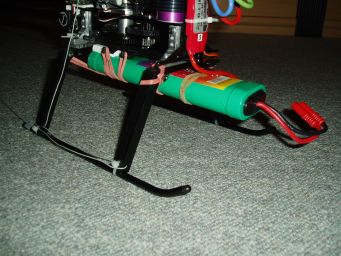

Nun ist es soweit, der Baubericht von meinem Eigenbau landegestell ist fertig.
Da ich leider nicht weiß, wie man die bilder direkt hinter einen Satz einfügt, hängen sie nun alle unten

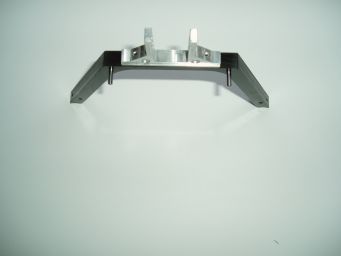

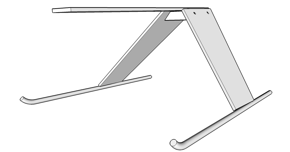

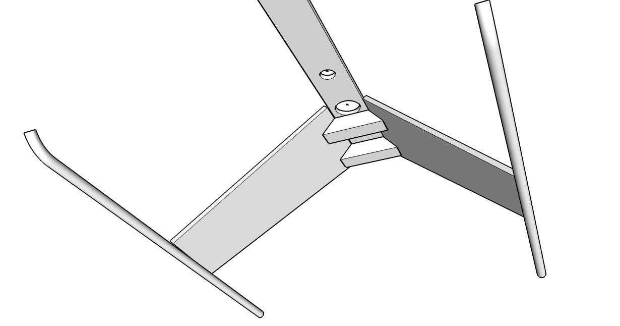

Begonnen hat alles mit einigen Zeichnungen.
Diese ist die letzte und gültige. (Änderungen möglich)

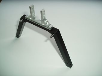

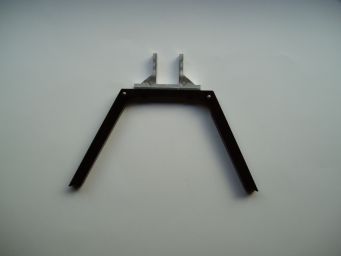

Aus einer 10mm dicken Aluplatte wurden 2 Aluteile mit den Maßen 62x35mm herausgesägt.
Anschließend kam ein Teil nach dem anderen auf die Fräsmaschine.
Begonnen habe ich damit, die Teile auf das richtige Maß, 60x33mm und rechtwinkelig zu fräsen.
Nachdem die Außenmaße stimmen, konnte ich mit dem Ausfräsen der Kerbe für das Chassi beginnen.
Das Werkstück wurde hochkant eingespannt und die Aussparung wurde mit der Senkrechtfräse ausgefräst.
Danach wurden die Laschen, die das LG mit dem Chassi verbinden und die 2 äußeren geraden Stellen gefräst.
Im nächsten Schritt habe ich die Halter schräg eingespannt und die 2 Schrägen rechts und links gefräst.
Als ich fertig war, bemerkte ich, dass die halter noch sehr schwer sind, desshalb habe ich die Aluhalter dünner gemacht.
Diese sind nun 8 statt 10mm dick vorne und hinten wurde jeweils 1mm weggefräst, allerdings nicht bis ganz nach unten,
denn dort soll es sehr stabil bleiben.
nun kamen die bohrungen rein, 2 Große bei den Schrägen, 2 senkrecht nach oben, mit Gewinde und an den Laschen noch welche,
wobei auch hier 4 der 6 Bohrungen der Gewichtsersparnis dienen.

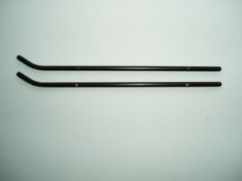

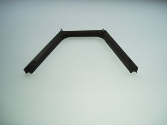

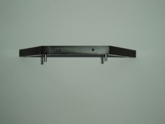

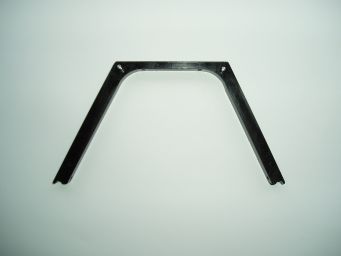

Aus einer 10mm dicken POM (Delrin) Platte habe ich die Kufenbügel gefräst.
Als erstes wurden sie mit einer Karton Schablone auf das POM übertragen.
Danach wurden sie ausgesägt und es konnte mit dem Fräsen beginnen,
doch zufohr habe ich sie mit 4 Passstiften verbunden, dass sie nicht verrutschen.
Nun wurden die unteren und die obere Auflage gefräst.
Danach musste ich den Schraubstock von dem Frästisch der Fräsmaschine abschrauben und zur Seite legen.
Für die Schrägen und die Innenseite der oberen Auflage wurden die halter auf den Tisch gespannt und gefräst.
Auch der innere Radius wurde so hergestellt. Das Hilfsmittel war hier ein Fräser mit dem richtigen Durchmesser.
Danach wurden unten mit einen 6mm Fräser die Halbkreise gefräst.
Der nächste Schritt, waren die Bohrungen für die Kabelbinder und die Schrauben.
Danach wurden in die Kufen noch 2 löcher für die Kabelbinder gebohrt.

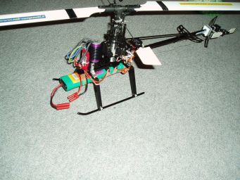

Das Gestell konnte nun montiert werden.
Auf den hinteren Kufenbügel muss noch eine ca. 5mm dicke Platte (Plexiglas), da der heli leicht nach vorne kippen muss.
Wenn dann alles verschraubt ist, sieht es so aus.
Das alles wurde mit keiner CNC fräse gefräst.

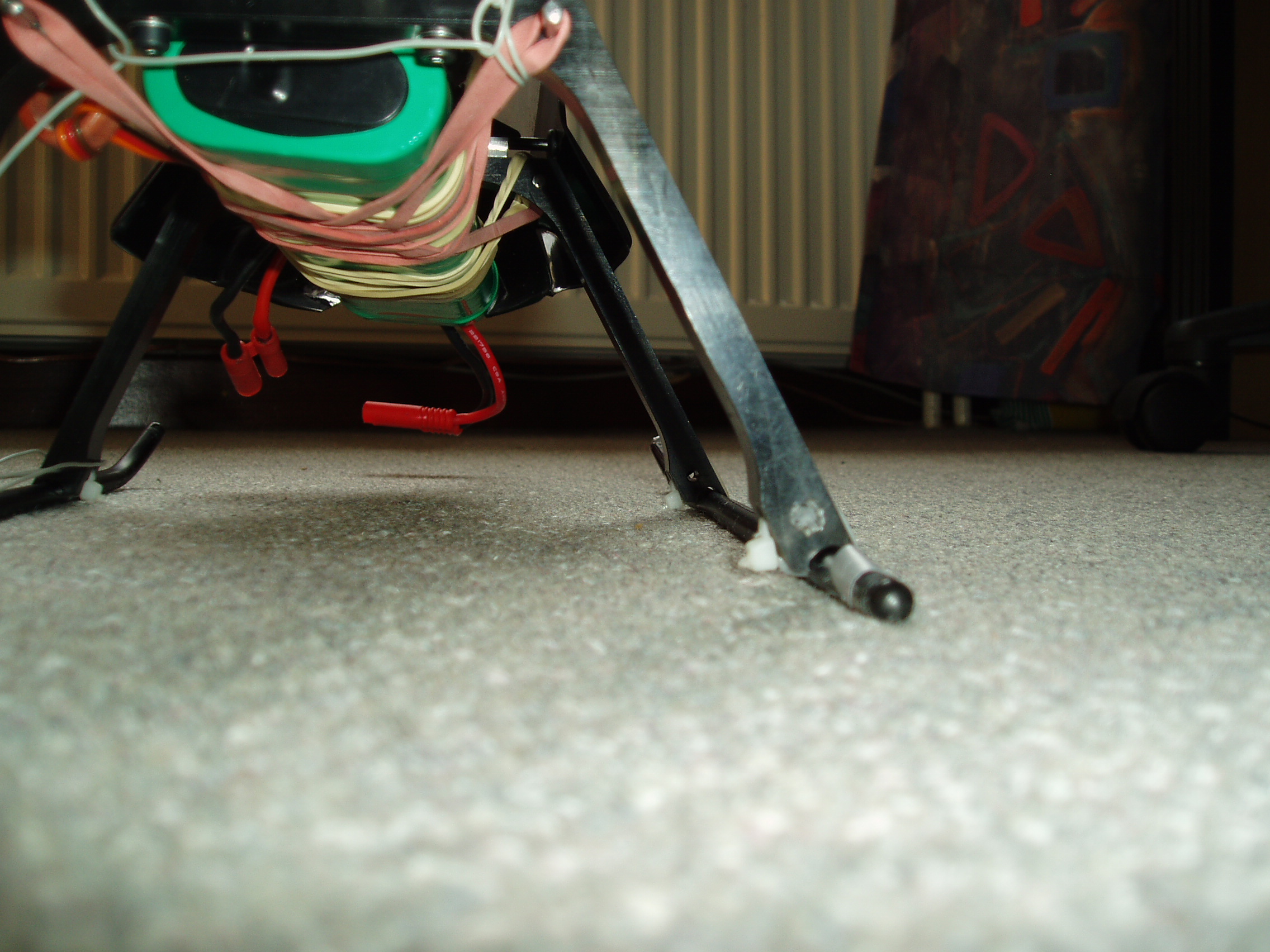

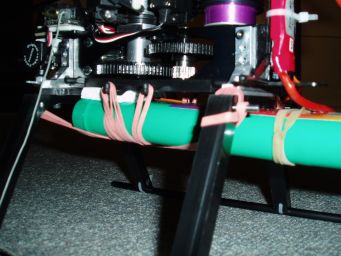

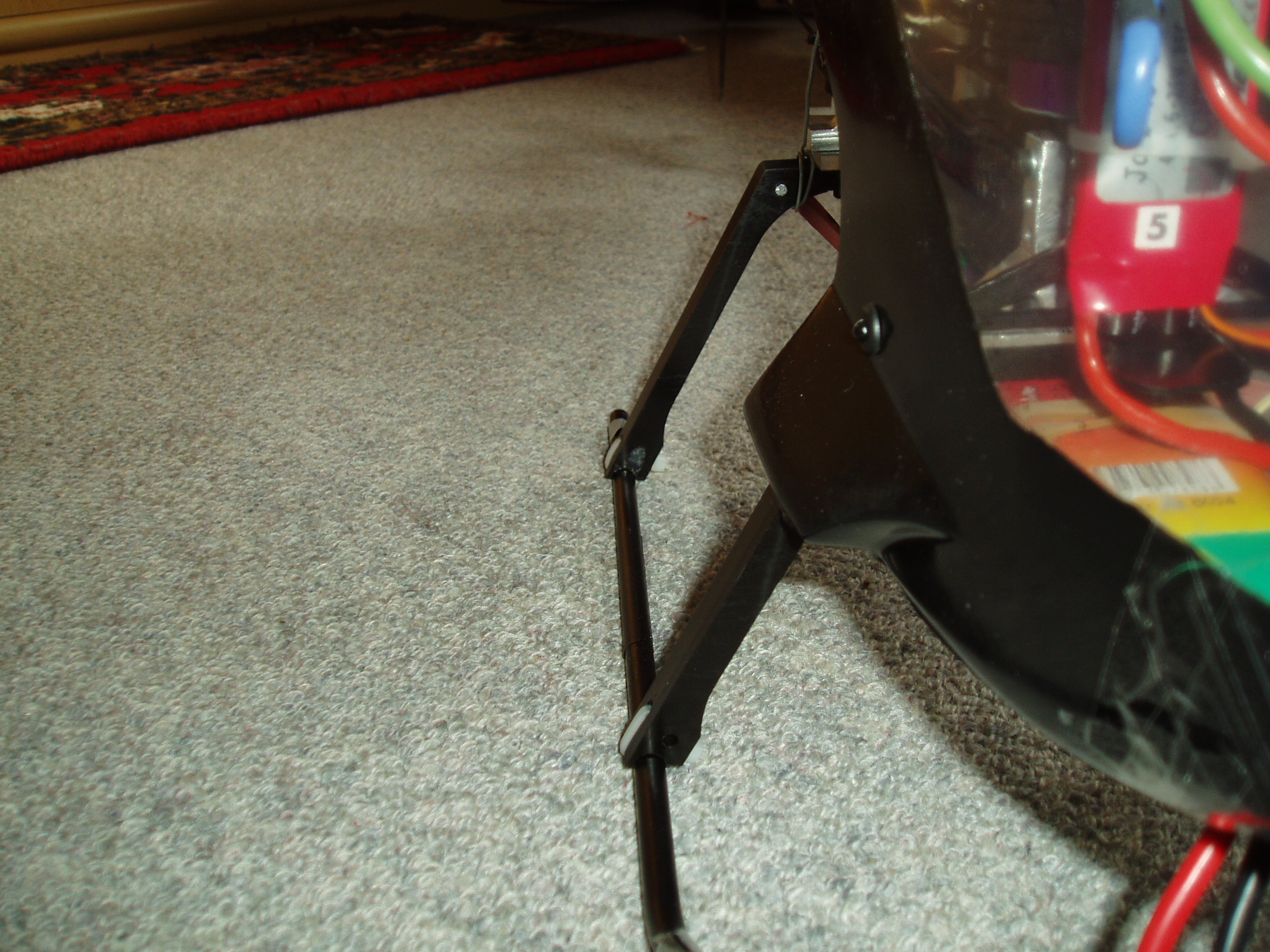

Seit letztem Dienstag ist das Gestell nun dünner.
Ich habe es nun auf eine Dicke von 7mm gefräst.
Unten Habe ich es auf 9,5mm gemacht, denn wenn ich da noch mehr wegmache, dann halten die kufen so wie ich es gerade habe nicht mehr.
Die Federwirkung ist deutlich mehr.
Eventuell könnte man es vielleicht auch noch auf 6mm runterfräsen, doch so viel zeit habe ich leider nicht, muss manchmal auch was arbeiten
Optisch wird es immer schlimmer, am Anfang sa es echt gut aus, leider habe ich es mit der zeit immer hässlicher gemacht.
Ich hoffe dass es jetzt aber in der Praxis gut funktioniert.
