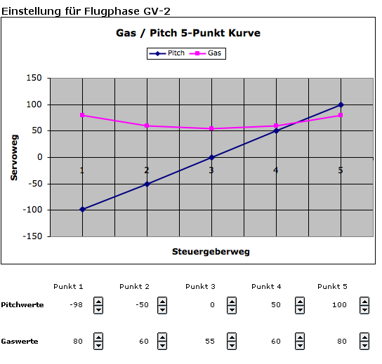

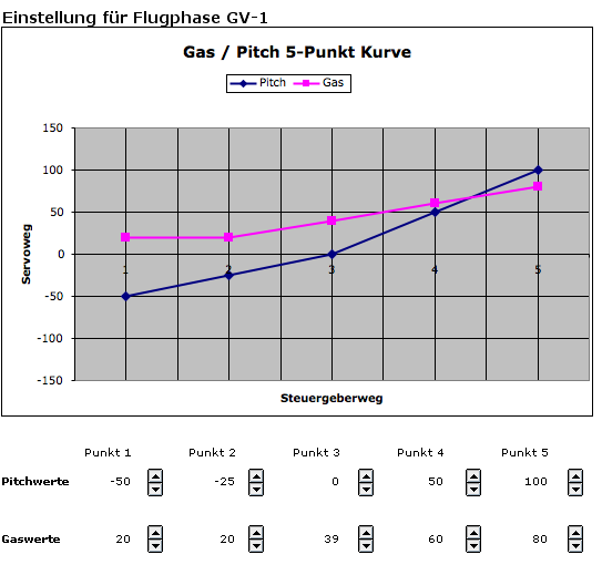

hier mal ein paar Abbildungen zu Gaskurven in eine FX-18.
Hier kannst du in der ersten Phase hochlaufen lassen und dann in der Schwebephase auf GV1 umschalten.
Sinnvoller finde ich allerdings die Flugphase "Normal" komplett ohne Gas und erst in der GV-1 mit Gas zu arbeiten. (evtl. Gas auf einen Schalter legen und mit Softanlauf den Motor aktivieren)

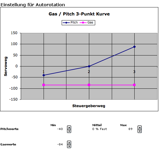

Wichtig ist eine Autorotationpahse - Auch wenn du noch nicht autorotierst, sollte eine Phase quasi als "Notaus" funktionieren! (Spart etliche Ersatzteile wenn der Heli auf den Boden fällt und der Motor schon aus ist

- Gaskurve Normal (Im Stellerbetrieb!)
- FX-18_Normal.png (26.33 KiB) 1280 mal betrachtet
- Gaskurve GV1 (Im Stellerbetrieb)
- FX-18_GV1.png (22.75 KiB) 1277 mal betrachtet
- Gaskurve GV2 (Im Stellerbetrieb)
- FX-18_GV2.png (25.34 KiB) 1278 mal betrachtet
- Gaskurve Autorotation
- FX-18_Autorot.png (21.62 KiB) 1291 mal betrachtet

wenn du die Gaskurven probieren willst - Dies sind nur Anhaltswerte helfen sollen die funktionen zu verstehen!
Die richtigen Werte können nur erflogen werden!
Bei der Autorotoation habe ich gerade gesehen, muss Gas natürlich beim e-Heli ganz auf Null!
