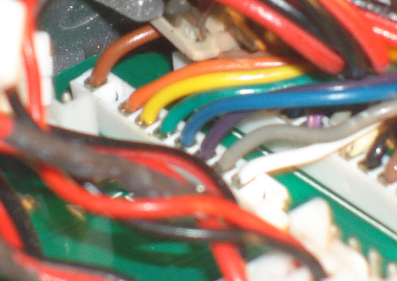

Hallo Ehrenfelder,
schau doch mal ob die Funke richtig verkabelt ist. Ich habe dir mal ein Foto angehängt. Scheint mir irgendwie ein Hardware Problem zu sein.
Viele Grüsse
Friso
    Sokrates
    Ambrose Bierce
Posted with :a:
Chris_D
Beiträge: 10547
Beitrag von Chris_D »
Ist kein Hardwareproblem. Beim anderen SE geht es ja.
Es ist wahrscheinlich doch nur ein Programmierfehler. Ich hab mir das grade mal aufgemalt :oops:
Mach mal Servoumpolung an Kanal 1 und 6, dann sollte alles passen.
(Vorausgesetzt es war wirklich nur Pitch und Nick vertauscht, sowie Roll seitenverkehrt)
Das es beim anderen SE passt, kann absoluter Zufall sein! Wenn dort andere Servos verbaut sind, mit anderer Standardlaufrichtung, ist die Umpolung an der Stelle eben nicht nötig.
