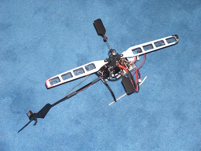

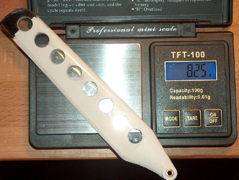

Es geht weiter! nachdem ich die M24 Blätter durch Bohrungen erleichtert habe, habe ich nun die Blätter ausgefräst. Das Ergebnis kann sich sehen lassen, nur noch 5,5g pro Blatt. Gefräst habe ich mit Aldi-Dremel im Bohrständer mit Kreuztisch (Wolfcraft). Dazu habe ich die Blätter auf ein Brettchen gespaxt und los gings! Anschließend wurden die Blätter mit Tesa Packband bespannt, farbiges Band wäre für die Fluglagenerkennung noch besser.
der erste Versuch
der erste Versuch
Mit Bohrungen, schon 1g leichter...
Nur noch 5,5g, trotz Bespannung mit Tesa Packband!
Hier am Heli...
Hier am Heli...
Gruß, Jörg!
