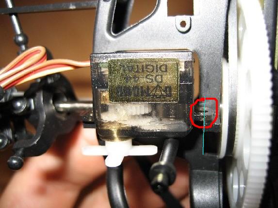

ich bin derzeit dabei einen Pixy Zap aufzubauen. Hier bin ich nun auf das Problem gestoßen, dass ich die zwei Roll Servos vom Typ DS44 irgendwie nicht richtig montiert bekomme. Der Abstand der Laschen passt nicht zu der Servohalterung und das Gehäuse des Servos steht an der Hauben Befestigung an. Wie habt ihr das gelöst??? Habt ihr die Servos eingeklebt???
Hier noch ein Bild:
Pixy Zap / Pocket Zoom DS44 Servobefestigung

zwei Löcher gebohrt, so dass es in etwa passte und dann mit den Schrauben reingezogen. Sitzt zwar nicht gerade, aber reicht zum Schweben. Im Ernst: So klasse ist das alles nicht und die Servos sind nicht der Hammer. Vor allem fürs Heck absolut ungeeignet!
Inzwischen gibt es zwei CF-Rahmenanbieter: fung in Honkong (flying-hobby.com) und micro-heli-tuning.com. In die Rahmen passen auch größere Servos. Würd ich gern haben (sparen
