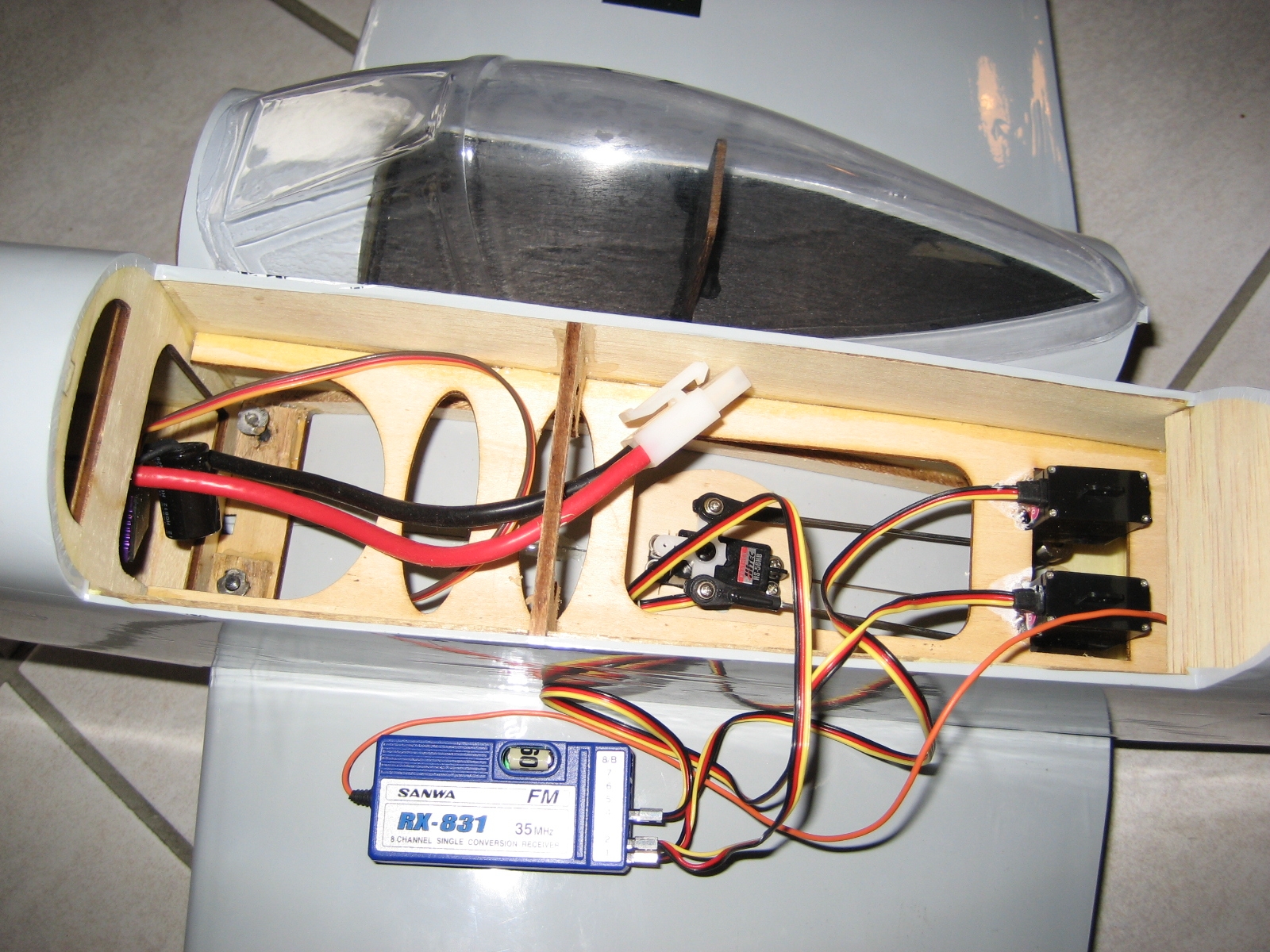

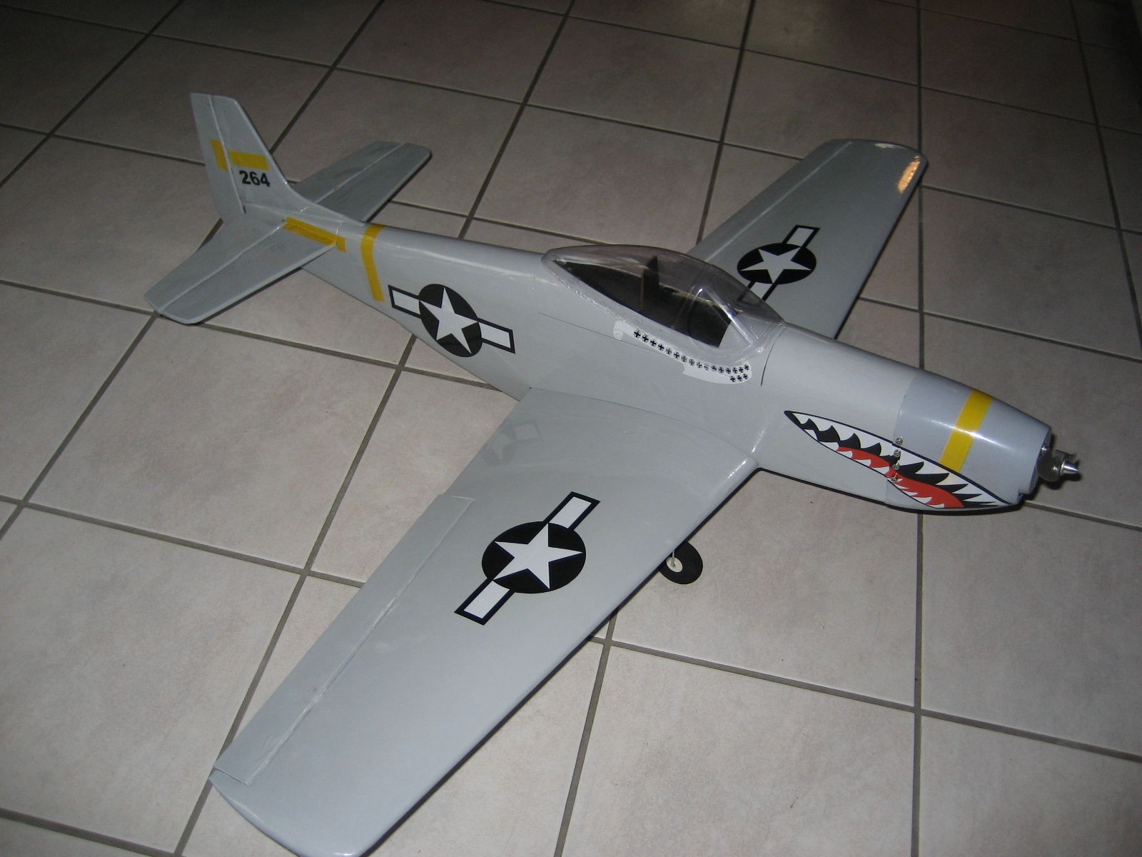

Sooo, ist mein erstes Fliegerlein und war der von Spawni :) !
Hoff mal das der so fliegt :roll:
Technische Daten:
Spannweite 101cm
Länge 85,5cm
Gewicht ohne ca.470g
Gewicht fertig ca 1000g (zu schwer?)
Servos 3*HS 56HB
Motoren hab ich noch zwei aus dem RC-Car Bereich:
Einmal den Twist 55 und dann noch einen Hacker C40 6S (nicht geeignet, zu schwer, zu hohe Drehzahl?)
Als Akkus zwei FP 1800 3S
Als Regler hätte ich noch nen Genius 80, die Daten:(geeignet dafür?)
Betriebsspannung 4,8-12V
Zellenzahl Lipo 2-3
Dauerstrom 80A
Strom kurzzeitig 10s 160A
Impulsstrom 300A
BEC 5,8V
Gewicht 90g
Wenn die beiden Motoren und Regler gehen würden, was brauch ich für ne Luftschraube und wenn die nicht geeignet wären was soll ich für ne Kombo einpflanzen?
So, anbei noch ein paar Bilder
Vorschläge erwünscht !!
Neues Bild1.JPG (1.17 MiB) 702 mal betrachtet
Neues Bild2.JPG (1.19 MiB) 702 mal betrachtet
Neues Bild3.JPG (1.31 MiB) 700 mal betrachtet
Neues Bild5.JPG (1.52 MiB) 697 mal betrachtet
Gruß Peter
