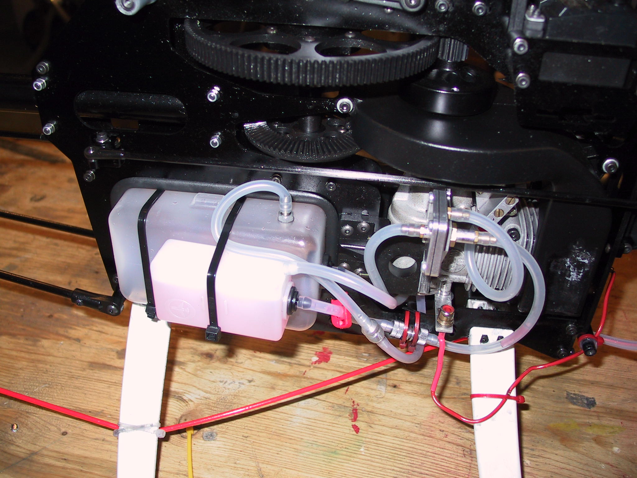

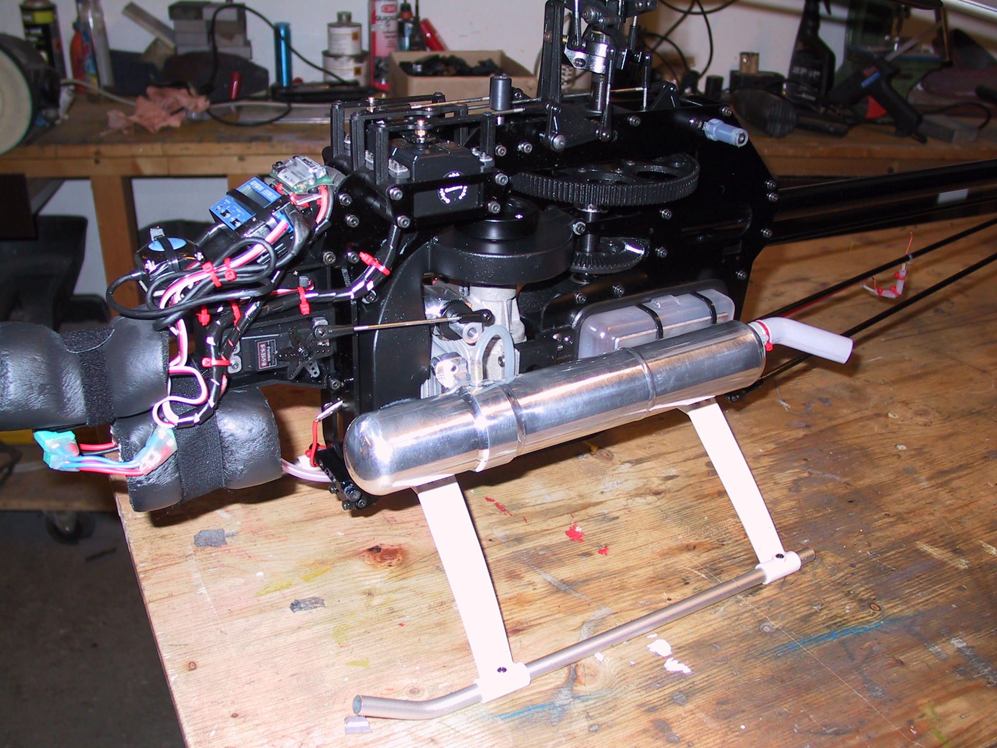

Nachdem ich auf 12,5% Nitro umgestellt hatte, habe ich bemerkt, daß der Motor ohne Regulator im Rückenflug extrem überfettet. Weiters störte mich das Abmagern wenn der Tank leer wird. Da ich nicht wirklich der Leichtgewicht Freak bin habe ich mal einen Headertank montiert. Einfach mit Doppelklebeband auf den Haupttank geklebt und mit einem Kabelbinder gesichert. Das Abmagern, wenn der Haupttank leer wird, war klarerweise besser, aber der Motor überfettete noch immer sehr stark am Rücken. Da die Regulatortests mit dem MPII nicht wirklich erfolgreich waren habe ich ein Webra Magicpipe draufgeschraubt. Da dieses sehr lange ist, mußte ich auch mit dem Schwerpunkt nachhelfen und habe nun meine Kokam 15002s Packs beide drinnen.
Mit dem Magicpipe + Regulator war der Motor nicht wiederzuerkennen! Super Standgas, keine Probleme beim Hochlaufen, keine Probleme mit den Vergasereinstellungen und absolut gleicher lauf egal ob normal oder am Rücken. Motor hat Leistung satt und hat bei 10 Grad Aussentemperatur keine 100 Grad. Auch das dauernde Nachstellen des Vergasers fällt weg. Mein Gedanke auf einen OS oder Yamada umzustellen sind momentan komplett verflogen.
