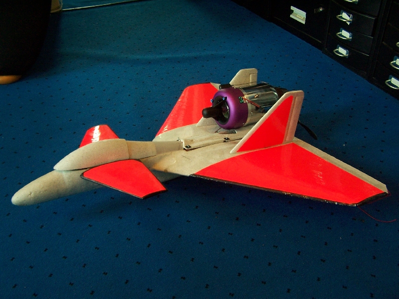

Stand: 25.07.07 ...der Flieger dazu

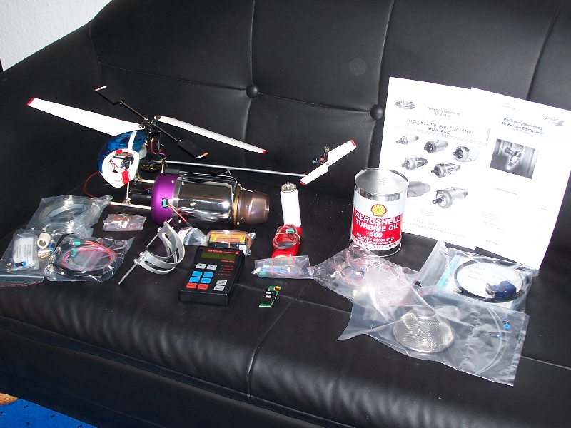

Sooooo soll es nun sein...und sie ist gekommen (ich au... :P )

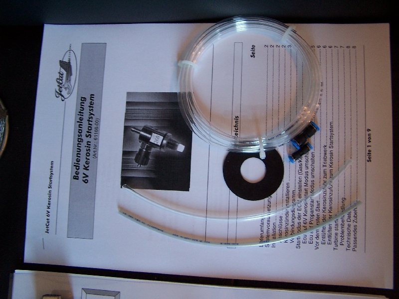

Ich habe mich übrigens gleich für den Umbau auf Kerosin-Start entschieden...
(dann entfällt der Gastank und ein Teil des Start-Prozederes)

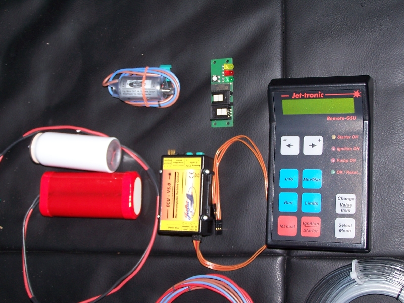

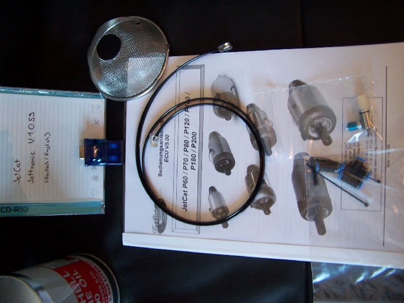

und die Software/Kabel zum Steuern/Auslesen der Turbine mit bestellt,weil ich
einen Prüfstand mit Laptopsteuerung bauen möchte...dann entfällt auch das ganze
Programmieren des Empfängers und der Funke etc.

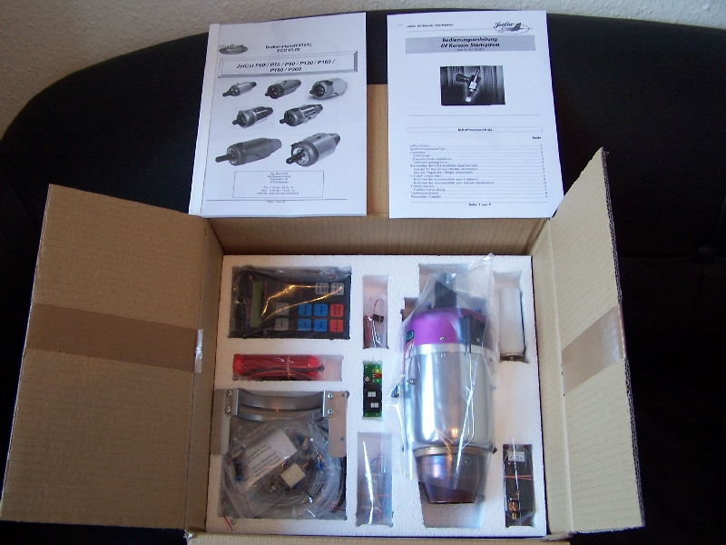

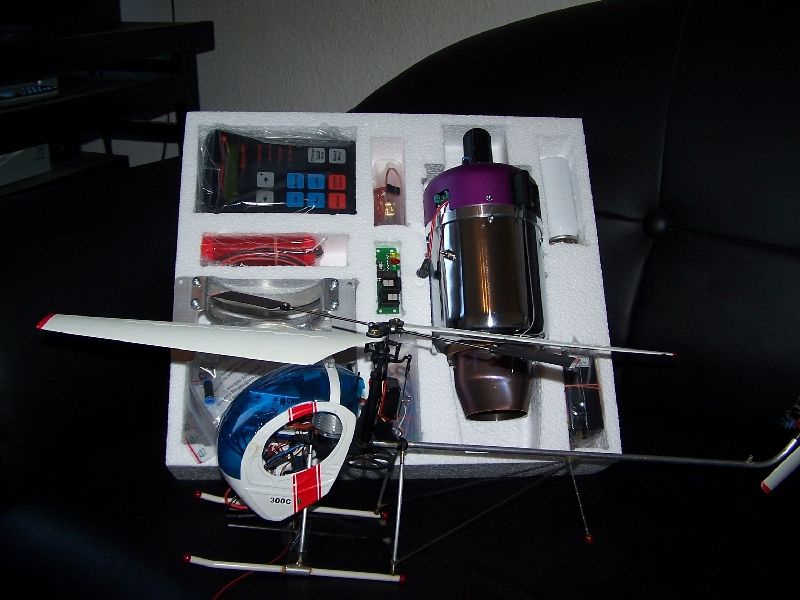

...und hier ist sie nun....mein "Schätz`ken" 8)
Zuletzt geändert von pico500 am 01.08.2007 02:38:56, insgesamt 6-mal geändert.
Alle Projekte und Bauberichte
pico500
Beiträge: 3659
Wohnort: Düsseldorf
Beitrag von pico500 »

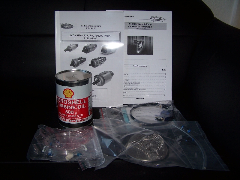

....mein schööööönster Karton im Leben den ich auspacken durfte :P
Zuletzt geändert von pico500 am 05.12.2006 01:23:09, insgesamt 1-mal geändert.

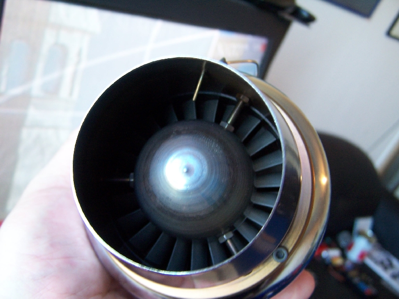

pico500
Beiträge: 3659
Wohnort: Düsseldorf
:wink:

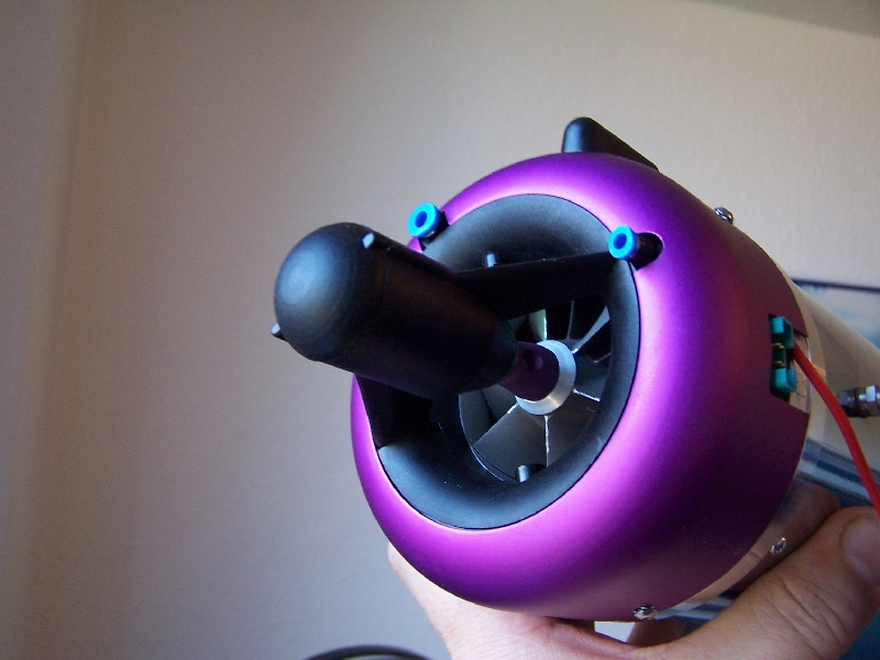

pico500
Beiträge: 3659
Wohnort: Düsseldorf
8)

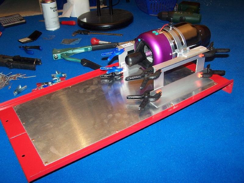

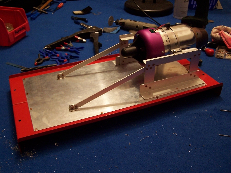

...und nun geht es laaaaaaaaangsam los mit dem Prüfstand :twisted:
Material ist alles Baumarkt....und mit ein paar Popp :oops: Blindnieten
hat man ihn eigentlich schnell zusammengebaut.
Ich habe mich -komplett- für Metall entschieden,um keine bösen
Überraschungen wegen Hitze oder ausfließendem Kerosin zu erleben :roll:
Zuletzt geändert von pico500 am 05.12.2006 22:49:22, insgesamt 1-mal geändert.
pico500
Beiträge: 3659
Wohnort: Düsseldorf
So...vernietet ist er...und ich hab noch eine Strebe auf -.Druck- eingebaut.
Habe mich mal so in den Prüfstand reingedacht :roll: ...und da ist
mir klar geworden,das eine waagerechte Kraft von 1,8 Wassereimern
an den oberen Schienen zieht...und da schien mir eine kleine Sicherheitsstrebe
gar nicht so verkehrt,denn wenn sie mal auf Volllast läuft,zerrt da
anscheinend doch ne ganz gute Kraft dran...dazu kommen die
(wohl zu erwartenden leichten) Vibrationen. :oops:
Jetz mach ich mir mal Gedanken über die Aufteilung der Komponenten
und besorge einen Tank. 8)
P.S.
Der Prüfstand soll auch für T-Schubmessungen und grosse E-Motoren
geeignet sein...deswegen der vielleicht heftige Aufwand.
Ich stelle mir vor,das in der oberen -Schiene- eine Art "Adapter" für
jeweils einen bestimmten Motortyp eingeschoben werden kann,der dann
auf Kugellagern läuft und mit einer Waage verbunden ist.
(also so,wie mein bekannter -Impeller-Schubmesstand- 8) )

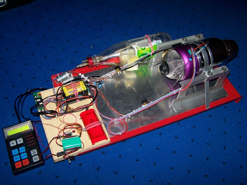

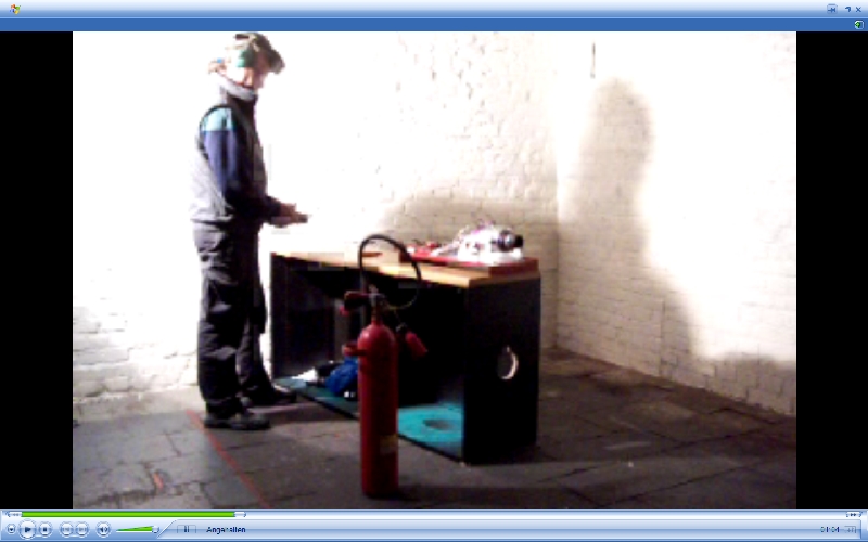

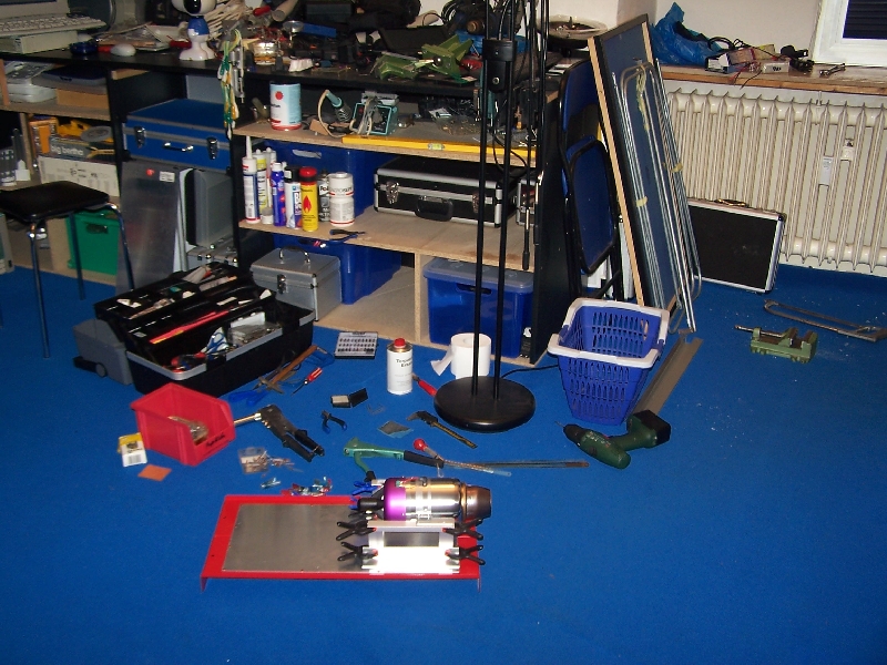

...hier mal was vorab zum gucken...leider erstmal nur Standbild 8)
Prüfstand noch nicht fertig...das Holzzeuchs soll noch wech...möchte alles
aus Alu 8)
Desweiteren wird das ganze Teil mit abnehmbaren "Klappen" nach oben hin
als Koffer gebaut,damit man sie -betriebsfertig- mitnehmen/vorführen kann :P
Standbild/kommendesVideo is nich so dolle,weil mit 500W
Strahler vor weisser Wand :roll: ...aber bald gibt es bessere...und wenn ich
sie im Griff hab,soll es kleine "Windkanaltests" geben...so mit ca.5metern
Abstand hinter der Düse mal nen kl.Flieger grillen :oops:
...wer was quasseln will...Antworten wie immer H I E R ...
P.S. WICHTIG für die Nachwelt
Dieses war KEIN geschlossener Raum,auch wenn es so aussieht !!!
Ich möchte also jedem DRINGEND davon abraten sie darin zu betreiben !!
Der Lärmpegel ist EXTREM und die auftretenden Gase sind auch in
einem -teilgeschlossenem Raum- erheblich,von der Gefahr durch
evtl. austretenden Rotor-teilen ganz zu schweigen !!!
BITTE so nicht nachmachen !!!
Man beachte die Anleitung:
4,5 m VOR und HINTER...7,5m seitlich (!!!) der Turbine soll man sich
NICHT aufhalten !!!
...ne weisse Wand und Kunstlich is eben Gülle *lach*

Starts und die Erklärungen.(die keiner sehen will der keine Cat hat :roll:
Warte also bitte bis alle 7 Teile oben sind...und FALLS du Lust hast,kannst
du sie ja alle verbinden und komprimieren...für nen alten Mann wie mich
is dat nix mehr mit die Teschnik :cry:
So...werde getz mal den Teil nachschieben,der interessiert :wink:
P.S.
...wenn ihr nur halbwegs wissen wollt wie sich sowat in dem halboffenen
Raum anhört... ... dann seit ein Mann und dreht eure Lautstärke
wenigstens voll auf !!! :evil: :P )
(werde dann das gelaber hier hinterher editieren) 8)
Teil 1
17 bis 20.mov
(29.85 MiB) 363-mal heruntergeladen
