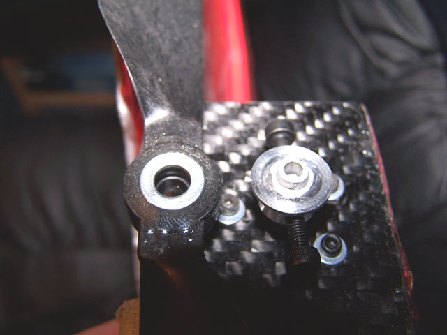

....vllt. nicht die feine englische, aber es hällt und gibt keine Probleme mit unwucht o.Ä. Und der Nuri ist auch nicht der langsamste! Einfach eine passende U-Scheibe mit 5 Min Epox drauf!
gut's Nächtle,
andy
