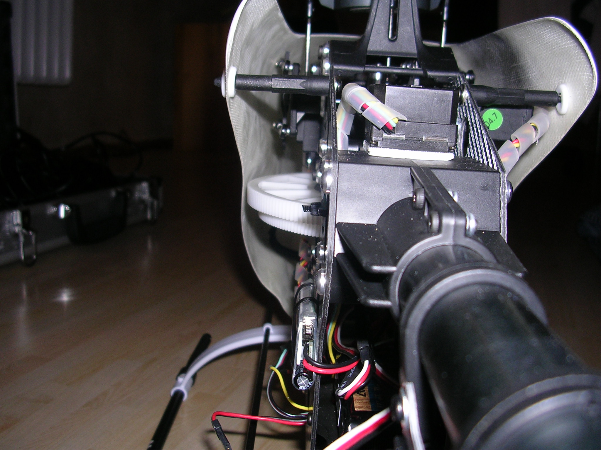

Seit dieser Woche bin ich nun auch Besitzer eines 600er Rex, und hab auch direkt ne Frage dazu. Die Original Haube ist bei mir zu schmal und kommt an beiden Seiten an`s Hauptzahnrad. Hat das schon mal jemand gehabt ?? Und vor allem was kann ich dagegen machen ohne direkt die Haube zu zerschneiden?? Kann man so ne Haube z.B. mit Heißluft weiten ??

du bist nicht allein mit dem Problem.. bei mir stoßen die Servohebel an der Haube an, auch verlaufen die Gestänge nicht parallel zum Chassis... also irgendwie hab ich es vollbracht, die Servos da falsch einzubauen, weil der Servohebel einfach einen zu großen Abstand zum Chassis hat. Mal schaun wie ich das mache...
Das Gleiche auch beim HZR, es schleift auf einer Seite fast an, auf der anderen Seite passt es ohne Probleme.

Epoxid- und Polyesterharze gehören zu den duroplastischen Werkstoffen, ein nachträgliches Umformen durch Wärme ist ohne Zerstörung der Matrix nicht möglich. Die Unterlegscheibenmethode ist hier angesagter.

Hm......., dann hat sich das mit der Heißluft wohl erledigt. Das mit den Unterlagscheiben hört sich gut an. Hast du dann auch längere Schrauben genommen ??

tut mir leid um deine Garage, aber die Haube passt jetzt :)
Hab das mit den Unterlegscheiben gemacht. Geht prima. Freu mich auch schon auf den Erstflug :D :D Müssen bald mal alle zusammen fliegen gehen. Ihr dürft auch mit euren Harz IV Helis mitfliegen :D :D :D
