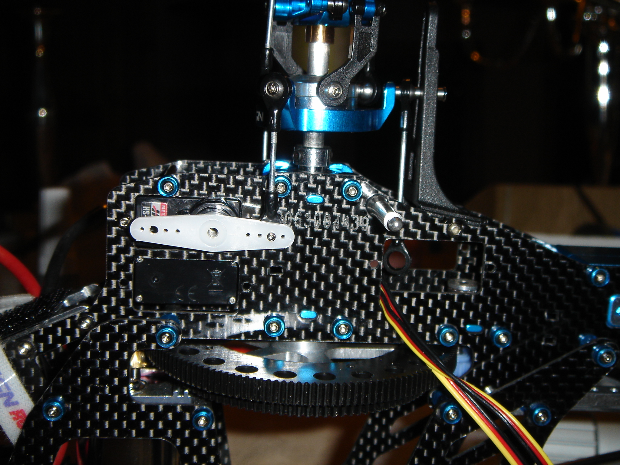

Da es zum Thema passt und ich keinen neuen Thread starten will, frage ich mal hier.
Ich verbaue gerade eines meiner Weihnachtsgeschenke (3x HS65Mg ander TS) in den SE.
Damit die Gestänge gerade sind, komme ich auf eine Servohornlänge von knapp 12,5mm (Abstand Kugel zur Servohornbefestigungsschraube).
Ist das ausreichend??
Danke und lieben Gruß aus Kiel
Didi

Dürfte etwas knapp werden - Du hast bei vollem Pitch dann u.U. nicht mehr genug Nick&Roll.
Nimm lieber die Löcher eins weiter aussen, bischen schepp ist nicht so schlimm wie zu kurz,, zumal die Geometrie darunter kaum leidet, wenn das Servo ausschlägt, wirds anders schief bzw teilweise wieder gerade.

So, meine Sevohornlänge ist jetzt knapp über 16mm. Das sollte reichen.
Weitere Frage:
Aktuell bin ich ja gerade dabei die Servos einzubauen, aber ich bekomme es nicht hin, dass die Servohörner waagerecht sind.
Irgendwie muss ich immer am Sender die Mittelstellung der Servos für die TS um ein paar Prozent verschieben (rechte Roll-Servo und hintere Servo = -10%, linke Roll = +6%).
(Ich weiß, dass man den Heli "mechanisch" richtig aufbauen soll und das man durch drehen der Servohörner eine Stellung findet, wo es genau 90 Grad sind. Aber wenn sich das mit den Hörnern nicht realisieren lässt (Kreuze wären da besser), was tun?)
Kann man das am Sender problemlos machen oder stimmt dann die Symetrie der TS nachher nicht? Sprich, bleibt die TS gerade oder wird sie dadurch schief laufen?
Müssen dann die Servoendwerte entsprechen mit angepasst werden?
Oder sollte man das dann lieber über die Gestängelänge (von Servos zu TS)ausgleichen??
Dreh sie mal um 180°, die Zähne sind nicht symetrisch.

Servohoerner so gut es geht waagrecht einbauen, Rest ueber Servomittelstellung verschieben einrichten. Solange Du nur ein paar Prozent ändern musst, macht das nichts.

Es ist ein Kreuz mit den Kreuzen - die sind zu kurz!

-10 bischen heftig. Aber da hilft, wie tracer geschrieben, die hebels um 180Grad verdreht aufzustecken. GAANZ sicher :D
