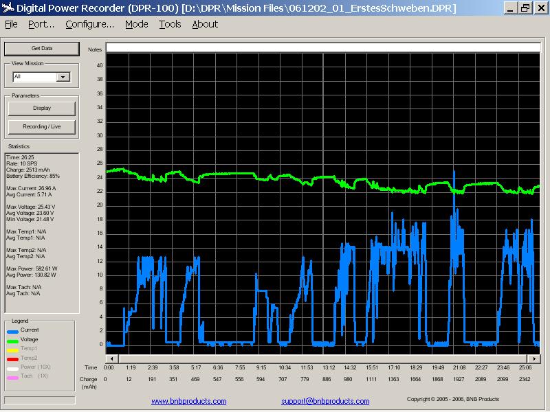

Grüss Euch!
Nachdem die Ersatzteile für die Funke und den Heli (Siehe Auch: MeinAlterFred) nun doch unheimlich rasch angekommen sind, habe ich endlich auch die Blätter drangeschraubt und wollte in freier Wildbahn sehen, ob sich alles rund dreht oder ob es irgendwo ruckelt, vibriert oder ob wegen meiner bisher doch eher geringen Modellbaukenntnisse irgendwelche Teile abfallen und durch die Gegend fliegen.
Video und Bilder
Das Video und die Bilder sind nicht 'toll' oder 'geil', eigentlich habe ich sie nur gemacht, um den einen oder anderen Erfahrenen hier zu fragen ob er mit seinem geschulten Auge auf den ersten Blick (oder Gehör) irgendwelche fundamentalen Fehler erkennt, die spätestens beim ersten Rundflug klarerweise zu einem Crash führen müssen.
Ich bin daher für jede Kritik dankbar und aufgeschlossen.
Anmerkung
Die Versuche erfolgten praktisch aus der Kiste. Dh ich habe ausser der umkehr eines Taumelscheibenservos an der Feintechnik noch NICHS programmiert, eingestellt oder optimiert. Sind noch die Standardhelieinstellungen der Steuerung, Reglers und Gyros.
Stabilität
Auch wenn meine ersten Versuche noch etwas unbeholfen wirken... gegen die bisherigen Kleintiere wie die Whisper3D und sogar den Doppelrotor liegt der Rex wirklich wie hier schon öfters erwähnt wie ein Brett in der Luft. Bei dem Lüftchen das beim Versuch leise geblasen hat, wären mir die beiden wohl schon zig meter weit davongeblasen worden und die Lage (vor allem Gier) unkontrollierbar gewesen.
Ein wenig zu STARK habe ich noch gegengesteuert. Auch das werde ich noch verbessern. Und die Programmierung vom Spruch. Der reagiert sofort auf jedes Kommando (war etwas zu viel für mich NochHonk)...
Bitte
Soweit, viel Spass noch beim Herzhaft Lachen über meine Versuche und nicht zurückhalten mit gutgemeinten Ratschlägen !!!! (Ausser solchen wie: Versuchs doch mal mit Schach oder so)
Anbei
...eben Bilder von allen Seiten, die DPR Aufzeichnung und das Video, da war ich aber alleine, daher nicht so super. Am DPR kann man auch die Stand und Schwebeversuche gut unterscheiden.
MfG, Levitikus

- Strom Spannung mit DPR100
- DPR.JPG (99.98 KiB) 715 mal betrachtet

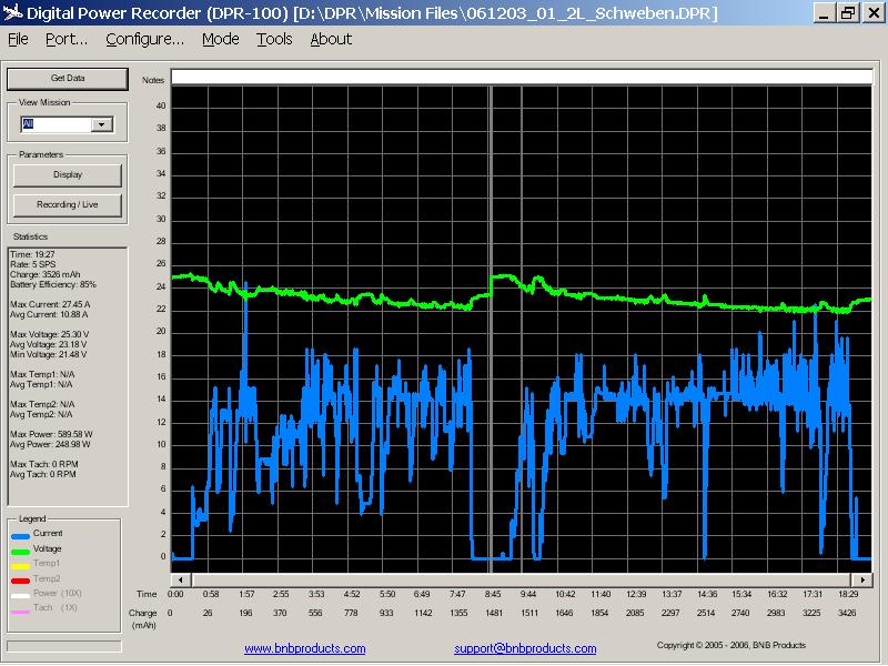

Grüß Euch
Heute hats mich wieder hingerissen und trotz Müdigkeit und grauem kalten Wetter meinen Rex gepackt um ein bisschen zu üben. Und vor allem noch einmal zu testen, was ich die Woche alles einstellen muss.
Verkabelung
Die Kabel, die so nahe an den Push/Pulls und dem Hauptzahnrad vorbeigehen sind zwar etwas knapp, aber sitzen recht stramm, auch nach eigenen Versuchen sie zu lockern. Ich glaube die lasse ich erst mal so, werde aber bei den Checks vor und nach den Schwebeflügen mehr Augenmerk darauf legen.
Heckriemen
Der sitzt nach den ersten Versuchen etwas locker, werde das Heck wieder 'strammen'.
Frage: Wie checkt ihr euren Riemen, bzw wie stellt ihr fest, dass die Spannung passt?
Gyro, Pitch usw
Gyrogestänge wie in der Anleitung anpassen (wegen Neutralstellung), Pitch mit Lehre einstellen, Ballance vom Heli noch mal vernünftig checken.
Frage: Der Heckservo (Futaba S9254-Digital) surrt die ganze Zeit, ist das normal?
Funki
Gas- und Pitchkurven muss ich auch noch wie im Align-Manual einstellen. Expokurven für die Steuerfunktionen hab ich heute noch schnell vor dem Schweben eingestellt. Schwebt sich gleich viel angenehmer, wenn der Rex nicht gleich beim ersten Ankommen am Hebel schon stark anspricht.
Heutige Versuche
War schon recht nett heute. Beim ersten Akku war ich noch etwas zaghaft, hab aber trotzdem versucht den Heli nicht gleich bei jeder Unsicherheit am Boden abzusetzen oder nur in 10cm Höhe über den Boden zu schleifen. Ging schon recht gut, trotz dass noch nicht alles eingestellt ist und das Schweben dadurch auch noch nicht so wirklich ruhig.
Beim zweiten Akku gings nochmal besser. Die Überwindung in der Luft zu bleiben hat sich bei dem Versuch immer mehr gefestigt. So habe ich immer wieder wenn er mir abhauen wollte einfach ein wenig Höhe gemacht und so genug Zeit gewonnen und Luft unter die Kufen gebracht um alles wieder einzurenken. Platz ist auf dem planierten Erdstück in der 'Gstetten' ja gottseidank genug, da kann er schon mal 10-30m in eine Richtung schweben und ich habe noch immer genug Zeit ihn 'überlegt' wieder einzufangen.
Einmal hats mich sogar hingerissen, Pitch/Gas ein wenig zu erhöhen und kurzzeitig mal auf ca 4-5m hochzusteigen, mann ging das flott! Aber dann gleich wieder runtersinken lassen, da ich schon etwas Unsicherheit hochkommen fühlte.
Ein eventuelles Trainingsgestell vermisse ich gottseidank überhaupt nicht. Die Kufen sind ja von Haus aus schon recht breit gestaltet und er landet immer wieder wie ein 1er. Ein einziges mal war er etwas schräg beim Landeversuch, da aber wie schon geschrieben einfach wieder Gas gegeben, ausgerichtet und sicher gelandet.
Akkus
Habe ich natürlich wieder ausgewertet (anbei ein Bildchen).
Erster Akku: 1534mAh reingeladen
Zweiter Akku: 2110mAh reingeladen
Insgesamt also 3644, liegt also in einem für mich recht guten Toleranzbereich zur DPR-Aufzeichnung (3526mAh), gerade mal 1% Abweichung.
Da wäre ja sogar noch um einiges mehr Schwebezeit drinnen, ich werde mich aber trotzdem weiterhin hüten an irgendwelche Grenzen zu gehen. Ich denke, zum Schweben stelle ich den Alarm der Funke beim nächsten Mal auf 10 Minuten ein (habe die Zeiten heute nur geschätzt), dann ist da noch elendslange Zeit, ihn im schlimmsten Fall der Fälle wieder vernünftig zurückzubekommen (oder noch ein paar Minütchen weiterzuschweben) und in aller Ruhe zu landen, ohne mit Leistungseinbrüchen kämpfen zu müssen.
War wirklich geil heute. Ich glaube ich bin nun von meinen Rückschlägen mit der Whisper geheilt und endgültig vom Helifieber befallen.
MfG, Levitikus
