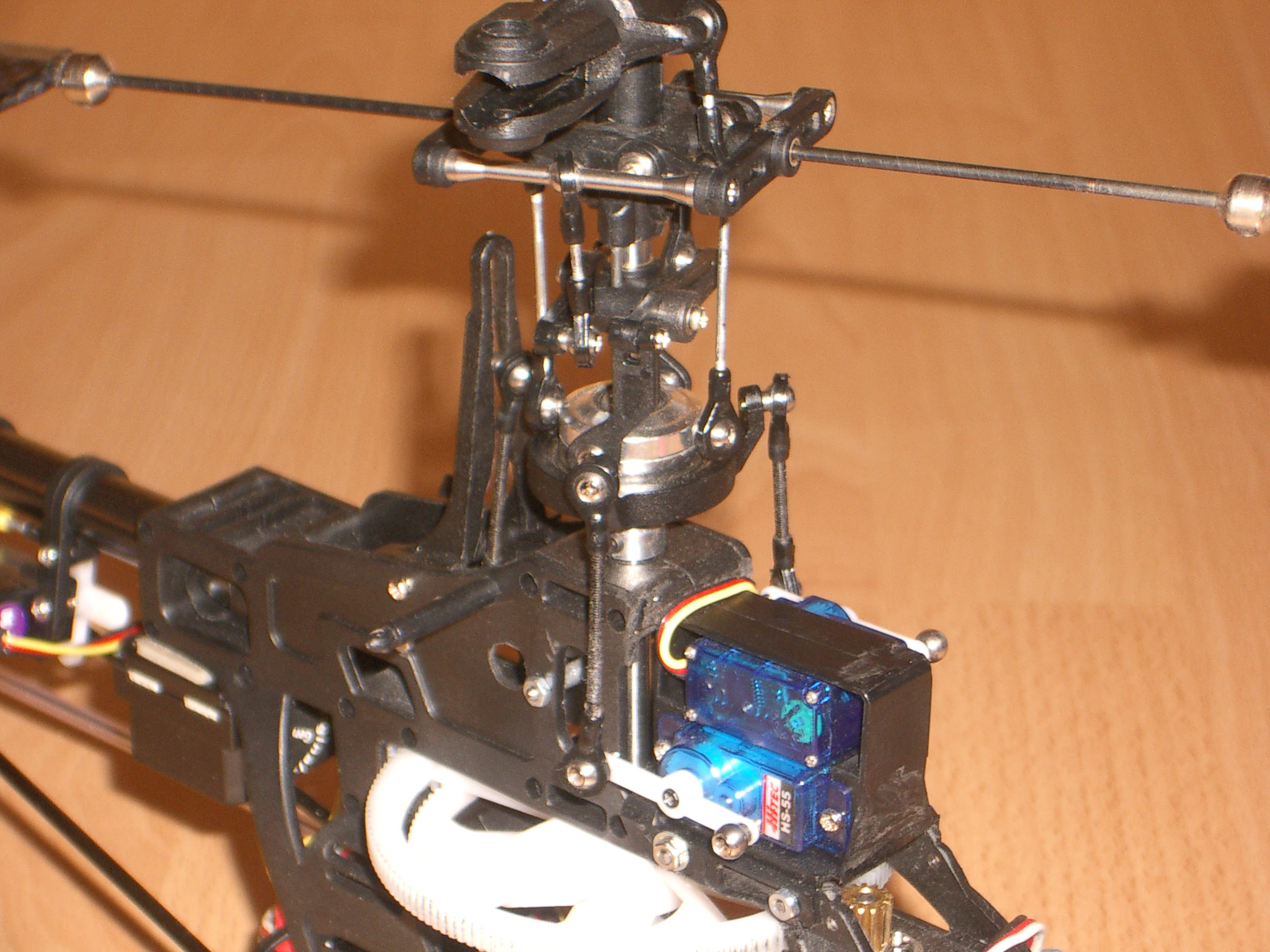

Hallo Klaus
Ich bin mit den Gestängen und Pfannen zufrieden.
Hast du die Gestänge evtl zu weit reingedreht weil sie gerissen sind?
In die Originalpfannen passen sogar nach Vorbohren M2 Gewindestange und die halten einwandfrei. (siehe Bild)
Ich schätze ER Corvulus meint die Kugelgelenke mit M2 Anschluss. Die sind aber mit Sicherheit zu lang für die "A" Gestänge. Die müsstest du also kürzen damit sie passen, und ob die dann noch stabiler sind als die Original ist fraglich.
- Gestaenge.jpg (483.14 KiB) 357 mal betrachtet
Gruß Benni
