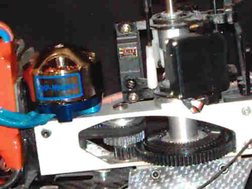

So habe getestet.
Zum Test kann ich nur Sagen ,ich will nie wieder ein Kontronik Twist 37 in meinem Spirit haben.
So ein Bums ,hatte ich nicht im Vergleich erwartet ,aber der Frank hat sich da wirklich alles gegeben.
Steigleistung bis der Arzt kommt .
Motor und Regler Temp. nach 10 Min ,mit wechselnden Drezahlen etwas mehr als Handwarm ,also noch gut an zu fassen.
Oder SHP ist halt der Hammer ,der Junge weiß was er da macht.
Das alles bei 3S 3200 Lipos
Da war es beim Twist schon um einiges Heißer, wo ich auch Absteller im Schwebemodus hatte,warscheinlich,wegen thermischen Problemen.
Denkt bitte da ran ,das Ritzel am Motor ,muß mit der Madenschraube nach unten, sonnst frisst sich der Riemen in das Hauptzahnrad.
Ich hatte es natürlich gleich falsch eingebaut ,aber jetzt läuft es erste Sahne.

was hast Du denn für ein Ritzel auf dem Motor? Das normale 14er oder 15er? Oder wird da eines mitgeliefert für den Riemen? So eine Art Riemenrad? Wie ist es mit dem Geräusch?
Fragen über Fragen :-)
Ah ja, und der SHP sieht im Vergleich zum Twist37 sehr klein aus. Wunder der Technik!

Der S16 wiegt in etwa genauso viel, wie der Twist, also lass dich nicht von paar Kühlrippen täuschen. Am S16 ist halt nur Wichtiges dran. :wink:
das Drehmoment an E-Motoren wird über die Mantelfläche des Stators bestimmt, und da hier ein Aussenläufer gegen einen Innenläufer antritt, ist der Motor trotz kürzerer übersetzung immer noch im Vorteil und liefert mehr Drehmoment an den Kopf.
