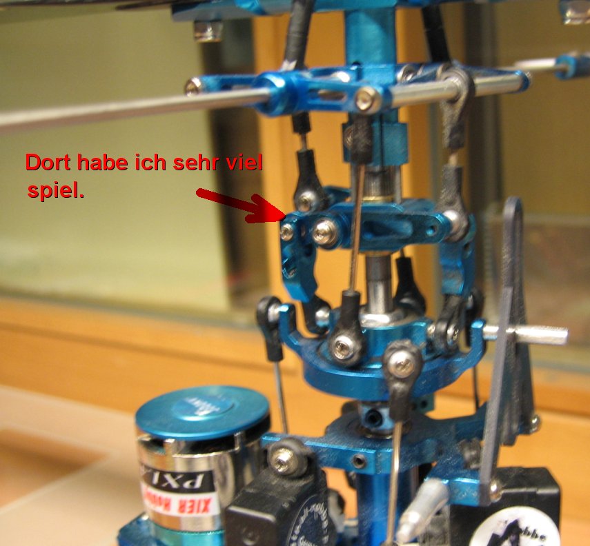

Hallo an Alle,
Zuerst mal vielen Dank füe die vielen Infos die ich hier bis jetzt gelesen habe . Besonders der Baubericht war sehr hilfreich.
Leider habe ich bei meinem Tomahaw an den Paddel ein sehr großes Spiel festgestellt.
Wer kann mir hier helfen bzw. Infos geben wieviel Spiel ich an den Paddel haben darf oder wie ich das Spiel bei meinen Paddel verringern kann?
Ist es möglich das die Führungsbuchse eine zu Große Tollereanz hat und ich deswegen die Paddel ca. +- 2° bewegen kann?

Beitrag von SPAWN »
Hallo, jap das ist normal. Ich denke du meinst, das man die Paddel ein winziges Stück drehen kann, in die Richtung, in der auch angelenkt wird.
Dieses Spiel wirst du nie rausbekommen, ist denke ich auch wichtig, weil man wohl wahrscheinlich keinen ruhigen Kopf hinbekommen würde, zu starr darf es auch nicht sein. Die Luft, die die Buchse hat ist Okay, die hab ich auch.

Beitrag von seponl »
Besten Dank für die schnelle Antwort.
Habe mir echt schon Gedanken gemacht ob da was falsch gelaufen ist da bei meinem Sky Foy von Vario kein merklich großes Spiel festzustellen war.

Beitrag von critical_limit »
Hallo seponl
das Spiel in Drehrichting der Paddel kommt nicht aus der Paddelanlenkung/Halter, denke ich.
Bei mir lässt sich der ganze Kopf um +- 2° drehen. Das müsste doch bei Dir auch so sein, oder?
Die Bohrung in der Hauptrotorwelle unten, die das Zahrad auf der Hauptrotorwelle befestigt ist 2mm. Wenn Du die mitgelieferten Schrauben mal nachmisst, wirst du feststellen, daß diese nur 1,89 -1,92mm haben.
Damit hat die Schraube Spiel in der Bohrung und Du kannst den Kopf oben um ca. 2Grad drehen.
Habe mir 2mm Schrauben besorgt, die dann echte 1,95mm haben und nu ist das Spiel weg.

Beitrag von SPAWN »
critical_limit hat geschrieben:Hallo seponl
Critical
Ich denke er meinte damals das Spiel, welches die Pitchhülse auf der Hauptrotorwelle hatte. Das der Ganze Kopf sich drehen lässt, hatte ich bisher noch nicht gehört.

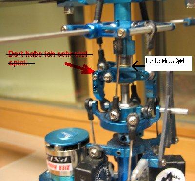

ich hab mir das mal bei mir angeschaut das einzige Spiel das ich feststellen konnte ist an den 2 Stiften die in die Pitchhülse gehen...
habe dein bild mal genommen zum einzeichnen...

Beitrag von Heli_Crusher »
Da ich ja beide Sorten Tomahawk habe ...
Wenn Du die Stelle im Rotorkopf meinst, die auf den Videos zu sehen ist, dann gehört das wohl so ... Ich hatte beide Rotorköpfe schon zweimal komplett auseinander (Einmal um Ersatzteile vom D-CCPM zum HT-CCPM zu transferieren und einmal um den Kopf des D-CCPM wieder zu vervollständigen.)

joe_hab
Beiträge: 764
Registriert: 31.10.2006 16:09:09
Wohnort: Wadern
Beitrag von joe_hab »
ja die stelle meine ich und bin auch der meinung das das so gehört.

Beitrag von MB »
dort habe ich kein Spiel, da ich nicht die Seitlichen Einschnitte habe sondern durchgehende Löcher.

Heli_Crusher
Beiträge: 2721
Registriert: 19.06.2006 14:31:54
Wohnort: Wittlich
Also ich weiß nur soviel ...
Das Spiel muß an dieser Stelle wohl dahingehören ...
Ob durchgehende Löcher oder in den Laschen ... Ich habe beim HT-CCPM nicht gemerkt, das es was ausgemacht hätte.
Was mir aber auffällt. Bei euren D-CCPM sitzen die Motoren oben drauf und Ihr habt alle den Xier mit 3200 KV drauf.
Ich habe noch den Originalen aus dem Bausatz (Aussenläufer) und den kriege ich wegen des Servoarms (ganz kurz abgeschnippelt und so, das die Anlenkung gerade hoch zur TS geht.) nicht oben auf die Plattform.
Den Motor habe ich unten, genau wie beim HT-CCPM montiert und das klappte super. Ich habe zwar oben in dem Messingritzel 4 mm, die das über die Welle raussteht, aber das scheint nicht zu stören, weil ich das Ritzel ausser mit der Madenschraube (auch mit Loctite 243 gesichert) auch noch mit Loctite 243 aufgeklebt habe.
Der Kopf ist aber durch das Spiel an den gezeigten Stellen etwas zu verdrehen.
