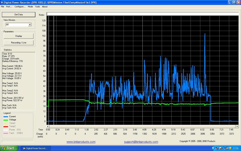

Hallo Ihr ,
da im Forum ja so oft nach Motoren gefragt wird. Dachte ich mir schreib ich mal nen kleinen Bericht Hier rein.
Meine erfahrung belaufen sich auch SHP M13 und den Original Rex 600 Motor ( BL600 ).
Fang ich einfach mal beim SHP an !
M13 + 19 Ritzel und 5s3p Konions....... Jazz 80
Das ganze lief bei mir mit super.... Einbau etc. NO PROBLEM....
Leistungsmäsig war eigentlich alles mit schwung möglich...... Leichter Kunstflug Rückenflug etc. Leichter Kunstflug !
Flugzeiten lagen so auf 10 min. hab dann immer so 3800 - 4000 mah nachgeladen. Von 4800mah.
Ich würde den Antrieb als Gute Einsteiger bilanz sehen. Lange Flugzeiten sowie ausreichend Kraft.
Ich denke Ideal um nen Rumpfheli zu befeuern..... was nen Freund auch versuchen wird !
BL 600+ 15 Ritzel und FP 3700 6s sowie 5s3p Konions........ Jazz 80
Der einbau war auch Problemlos !.....
Ich denke ich fang mit den Konions an.... dazu muss ich sagen ich war entäuscht !!!! Gleiche Leistung wie der
M13 .... und der Heli is quasi 100 gramm schwerer durch den Motor ..... bis hier auch 8min. auf der Uhr. Naja.
Aber ich wusste das noch was kommen wird. Da das Teil nen Strom fresser ist und die Konions das ja eh net können.
Also der FP Pack drann........
und jetzt gings richtig LOS der kleine Pfiff nur noch und schoss in den Himmel ;-) GEIL.....da ich keine vergleichbare Leistung eines derartigen motors habe zum beispiel Orbit oder Kontronik.... war ich natürlich auch so begeistert ....... !! Flugzeiten liegen bei 6 Min auf dauer krasser Drezahl und Kunstflug ! Ich bin zwar noch stark am Üben aber ich muss sagen soviel Leistung hat was Drezahl einbrüche kennt er quasi gar nicht !
Also dazu muss ich sagen den Zweiten flug mussten wir einfach Filmen ....... leider nicht so dolle geflogen sowie gefilmt aber OK..... ich musste einfach nur Planlos rumbolzen HEHE .... dazu war der Logger zwischen geschaltet.
D.h. Video Auswertung Gratis *G*. Leider gab der Akku (der Kamera) nach und den Max. Strom konnten wir nich sehen.....ich habe leider kein Ahnung wie man hier Videos hochläd........ aber ich versuchs mal *G* zu schaffen.
Gruß Oli
Genauso wie das Attachment.
M13 ist für Deinen Vergleich aber eigentlich ne Nummer zu klein, denke ich.

Womit hast Du den 100A-Peak denn hinbekommen?
Gruß Jörg

Hi ,
das wüsste ich auch gerne genau leider ist der Film wegen des leeren Akkus vorher ausgegeangen......... aber ich bin Angeflogenrelativ schnell 90 ° Nick voll gebremst wieder 90° Nick und im Rücken nach oben... ich denke das wars HEHE....
und es waren 106,86 A hehe ich bin begeistert OHNE ENDE
Video stell ich heute Abend Online......
Gruß Oli

Fehlt noch der Vergleich M13 mit 6s ;)
6min Flugzeit waren das aber beim Algin Motor laut Logger auch nicht.
Trotzdem, Danke für die Mühe.
Gruß Frank

Hi ,
@ Frank
folgt noch......... 6s am M13
Die 6 Min. kann ich fliegen ...... hab ich auf der Uhr....... das waren jetzt ca. so das warn in etwa 5min und 10 sek.
Aber 6 min sind drinen..... Ich kann auch noch nen Ritzel runter.
Aber ich werde weiter testen...... macht echt Spaß.
Als nächstes kommen nur noch Loggerflüge mit Exaktem Programm um vergleiche aufzustellen......
@ Frank
Der SHP XM 12 folgt auch noch ........ ;-)
Gruß Oli

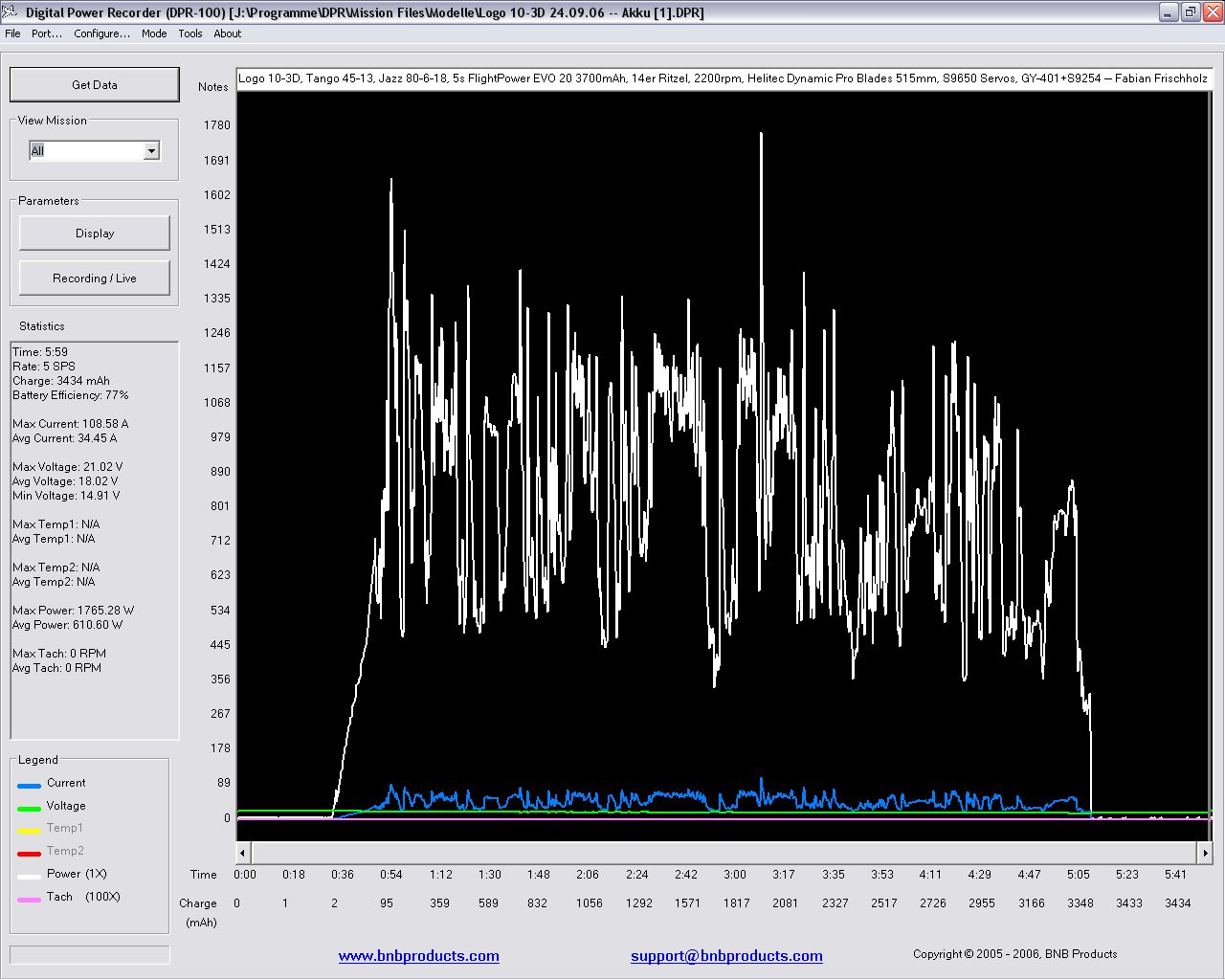

Soll ich noch nen Flug mit 5s an nem Tango 45-13 posten, hätte das noch im Angebot! :D

OK, krame es nachher raus, liegt auf nem anderen Rechner! :D
Edit: Hier isses :D

Hast du das auch lesbar ?
:oops:
Gruß Frank
Shadowman
Beiträge: 3969
Beitrag von Shadowman »
Ne Kurve wo man die Ströme sieht?
Kann ich morgen noch machen...

Habs in der Eile vergessen, hier die Grafik nochma mit der Stromkurve...
____
Hm, klappt wohl net, oben erscheint das Bild scharf, hier spielt die Auslösung verrückt... schei** Windows. :(
Schaut bitte in meiner Gallerie, ganz oben....
