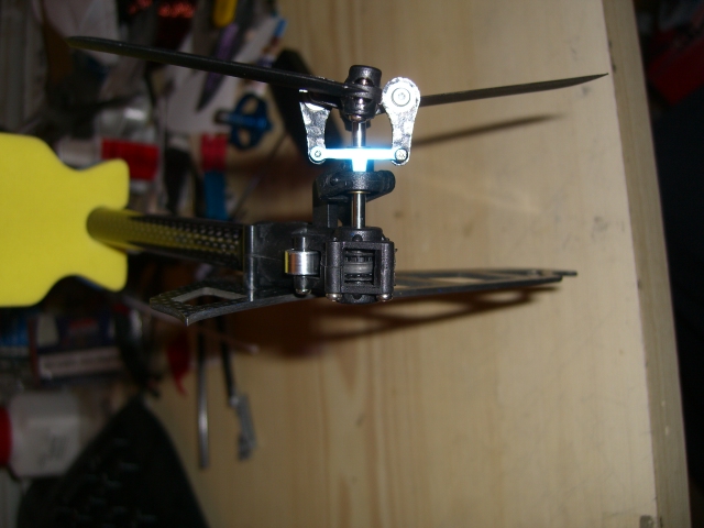

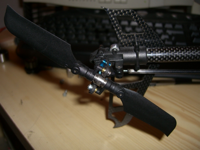

Ahh ok Sekunde!
Bei welcher Drehzahl?? Oder welches Ritzel und Akku bei wieviel Regelweg?
Schau mal das hab ich etwa an Schwebepitch bei ordentlich Drehzahl.
Hab die Blätter nur nach hinten gekippt damit man es besser sieht.
Und das meinen die Jungs mit an der Blatthinterkante angelenkt, passend zur Drehrichtung. Und wenn Du es so rum montierst bekommst Du etwas behr Pitch in die andere Richtung.

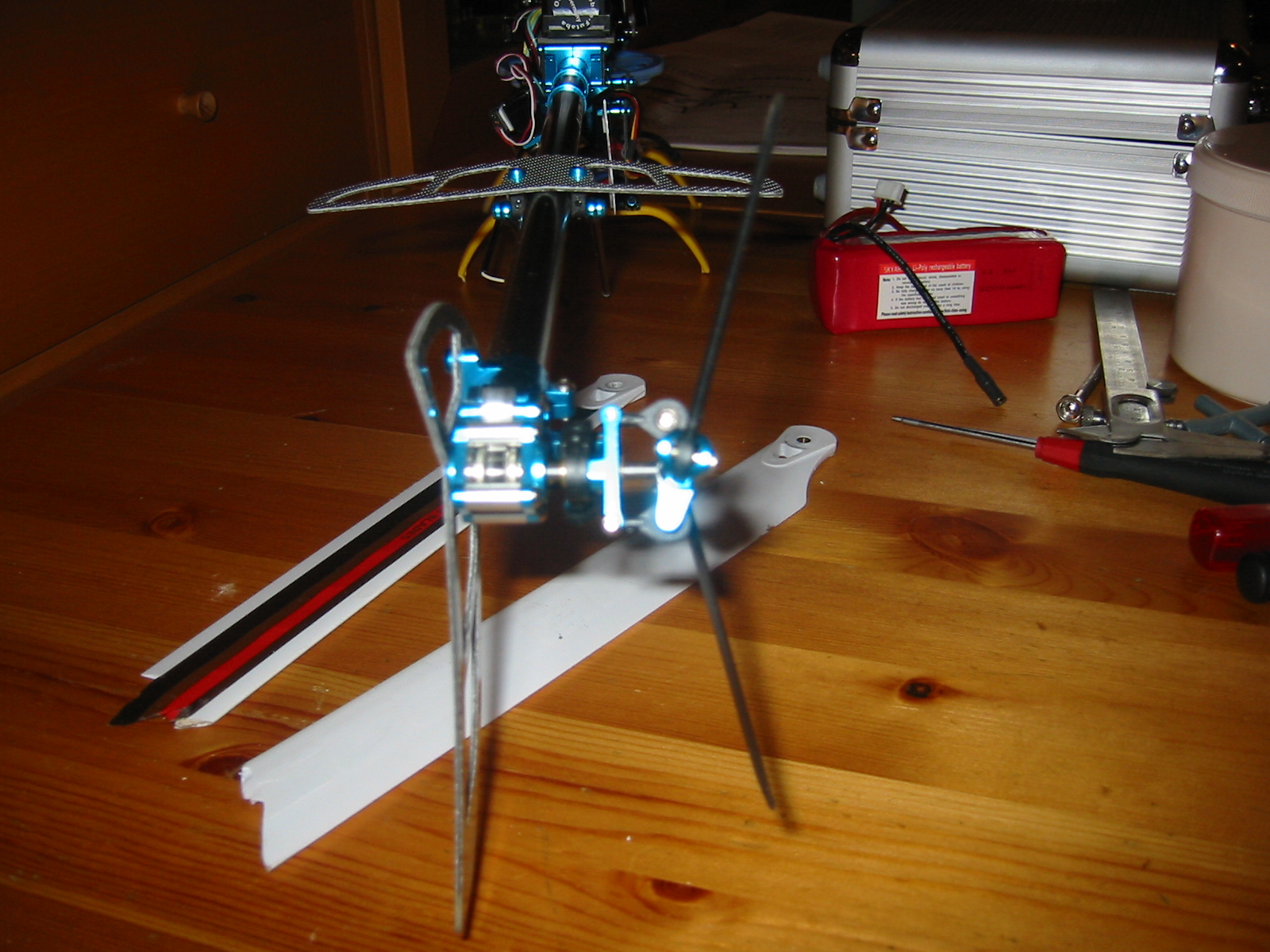

so sieht das bei mir aus bei "Mittelposition" also ohne das sich das Heck dreht,
- IMG_5199.JPG (697.99 KiB) 646 mal betrachtet
T-Rex 700 E: V Stabi +BLS 251/3 x BLS 252/Pyro 30-12/ Jive 80 HV
T-Rex 700 E: GY-611+BLS 251/3 x BLS 252/Pyro 30-12/ Jive 80 HV
T-Rex 550: 3 x BLS 252 /Mini V-Stabi-BLS251/Roxxy 100 Amp/600MX
Dem Bild nach ist da mehr als genug Luft, mehr hab ich auch nicht. Wenn Die Hülse ganz am Anschlag ist dürften die Heckblätter fast 45° Anstellwinkel haben. Da rutscht dann schon der Riemen oder die Strömung reisst ab. Ist der Limiter richtig eingestellt? Macht das Servo genügend Weg?

hast Du das Heck mechanisch korrekt im Normalmodus eingestellt ?
