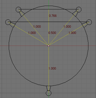

Ich habe jetzt ein paar mal was von einer optionalen 140° Anlenkung beim Raptor (den neuen "E"s) gelesen.
Warum das? Ich mein, ich kann in meiner Funke alles von 90-150 einstellen, aber warum macht man das? Alles was ich in Foren fand war eher Oberflächlich und so ohne Bilder (die brauch ich um was zu kapieren) ;-)

Vigor CS und Vibe haben sowas.
Der Vorteil liegt darin, dass die Anlenkpunkte der Rollservos den gleichen Abstand wie der Nickpunkt haben, d.h. bei 120° sind die Rollpunkte nur halb soweit von der Rotorwelle entfernt, deswegen machen beim Nicken bei einer 120° Anlekung die Rollservos im Vergleich zum Nickservos nur den halben Weg, damit die TS auf einer Stelle beliebt.
Bei der 140° Anlekung machen alle Servos den gleichen Weg beim Nicken.
140° rockt.

Sisu, dös versteh ich nu nich.
Ich dachte immer 360/3=120 also müssten doch da die Anlenkpunkte gleich weit von der Rotorwelle weg sein?!
Ah, achso ;-) Der resultierende Anlenkpunkt kombiniert aus den Zwei Rollanlenkungen! <- Habs mir aufgemalt....
Sind aber auch nur 75% da hilft nur die 180° Anlenkung ;-)
Lads mal hoch.
calli
Beiträge: 6970
Beitrag von calli »
Achtung keine DIN Bemaßung ;-)
Die Längen der resultierenden Hebel sind aber nicht zu verwechseln. Blender ist halt kein CAD ;-)

calli hat geschrieben:Achtung keine DIN Bemaßung ;-)
Schöne Zeichnung!
Beim E-Rapti sind allerdings dei beiden vorne liegenden Anlenkpunkte etwas verlängert, so das du wirklich bei der Entfernung 1 rauskommst.

yogi149
Beitrag von yogi149 »
was ist, wenn ich mit der Zeichnung nicht ganz einverstanden bin?
Die 140° entstehen erst, wenn ich die Anlenkpunkte einer 120° TS nach vorne ziehe. Und zwar soweit, das die Hebellängen der Seitenansicht gleichlang sind.
Damit habe ich dann gewährleistet, das die Servos für die Nickbewegung den gleichen Weg machen. Roll muss man jetzt quasi nur noch aufmischen.
calli
Beiträge: 6970
Beitrag von calli »
Das ist ja ne 139,11° Ansteuerung ;-)
Meine Zeichnung war ja eh nur für mich damit ich begreife worum es geht und mit dem Hinweis das die Anlenkpunkte verlängert sind war es dann klar für mich und ich habe mich zurückgelehnt.
In Deiner Zeichnung versteh ich auch alles (rot, blau, schwarz rechts) nur was soll schwarz links zeigen? Das man noch durch beliebig andere Winkel zu 20EInheiten Hebelarm kommt? (inkl. der legendären 180° Anlenkung ;-))

yogi149
ne, aber das man anders verschieben muss 8)
Aber ich hätte da noch eine 135° Lösung anzubieten :lol: :lol:
Die könnte sogar ohne spezielle Helimischer hinzukriegen sein, ich denke 2 einfache Linearmischer für die Rollservos könnten reichen.
