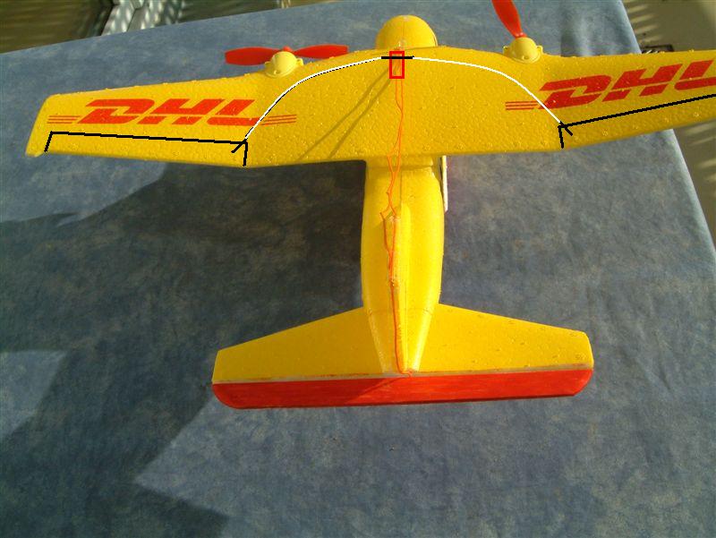

Ich bin jetzt konkret am überlegen, wie ich den Querruder realisieren soll.
Der Servo muss ziemlich weit vorne liegen, um das Mehrgewicht am hinterkant der Tragefläche zu kompensieren.
Für eine gute Anlenkung kommt eigentlich nur die Alternative 1 in Frage, da bei der Alternative 2 sollte die Anlenkung nicht so effektiv wirken.
Bei der Alternative 1 soll ich dementsprechend die Fläche der Querruder vergrößern, da diese zu nah am Rumpf sind ( weniger Wirkung )?
Die Alternative 2 wurde mir am besten gefallen (Flugbild!). Ich fürchte aber, dass die Anlenkung nicht richtig funktioniert.
Für einen guten Rat wurde ich dankbar !
Vielen Dank im Voraus.
Alternative 1
Alternative 2

Beitrag von helihopper »
da die Kiste super eigenstabil fliegt würde ich einfach das Seitenruder anlenken und gut is.
Macht die wenigste Arbeit, funktioniert und ist leicht. Anlenkungen für die Ruder evtl mit Schnur machen. Spart ne Menge Gewicht.

Rexphil
Beiträge: 1140
Registriert: 19.03.2005 13:51:08
Wohnort: Eschborn
Beitrag von Rexphil »
Die Seitenlenkung habe ich im Prinzip schon mit der Drehzahlregelung. Was wurde mir den Seitenrudder bringen ?
Daüberhinaus wär es lustig rollen mit dem Airlifter zu fliegen? Oder ?

ER Corvulus
Beiträge: 16688
Beitrag von ER Corvulus »
Um mit dem Ding überhaupt QR's vernünftig nutzen zu können, müsste eigentlich das V bzw die Ohren raus bzw deutlich reduziert werden. So reicht schon SR aus - gibt ein schöneres Flugbild.
Grüsse Wolfgang

Georg W
Beiträge: 407
Registriert: 19.03.2005 21:00:01
Beitrag von Georg W »
Innen wirst du mit dem QR wenig bis keine Wirkung haben!
MFG
Georg

Georg W
Beiträge: 407
Was hälst du von der Methote?
Das weiße ist Bautenzug und darin sollte ein Federstahlstab sein
das weiße Rörchen klebst du auf der Fläche fest und darin den Federstab der dann die QR anlenkt.
Habe das mal bei meinem Picocup gemacht funktionierte dort Problemlos
(mit dem Bogen musst du testen wie es am besten funktioniert)
