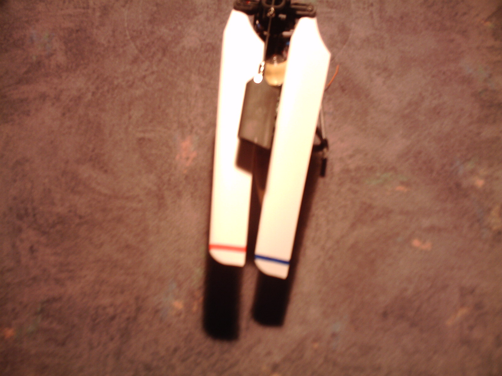

Als erstes markierst du dir die Blätter mit verschiedenen Farbstreifen.
Ich mache bei mir mit einem DICKEN "Edding 850" einen
Strich (Rot/Blau) ans Blattende. Dann nimmst du eine Pitchlehre und
stellst schon mal den Pitch für jedes Blatt auf +10°/-10° ein. Wenn das gemacht ist,

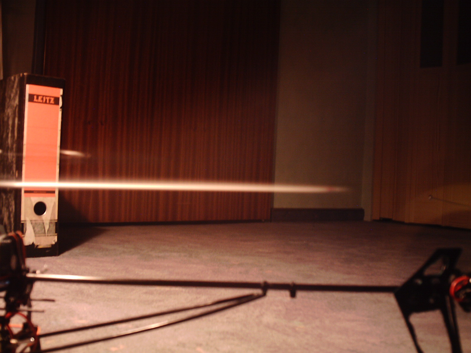

lässt du den Heli langsam bis 3/4 Gas anlaufen (GUT FESTHALTEN !)und
kannst dann (wenn du von der Seite auf den Rotorkeis guckst) sehen,
welches der Blätter "aus der Reihe tanzt". Ich habe eine Ausziehtischlampe,
unter der ich diese Prozedur mache. Dadurch kann
man gut die Farben erkennen. Das Blatt, welches zu tief läuft, stellst du
dann mit der Pitchanlenkung (immer nur 1/2 Umdrehung) auf die gleiche
Höhe wie das dandere.
Hoffe, das war jetzt verständlich...
Gruß, Jörg+++

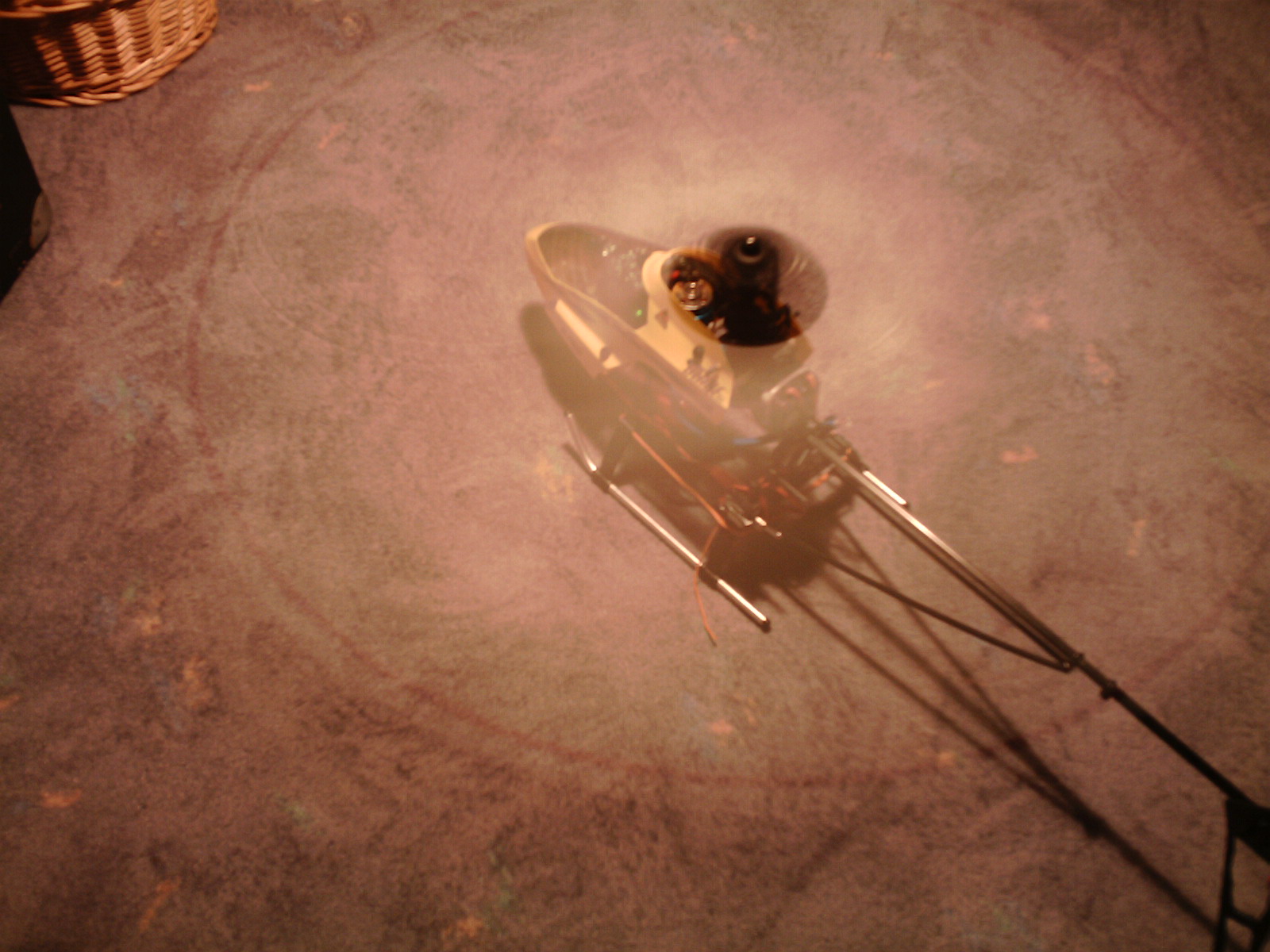

...und das anleuchten am besten von oben ! Wenn du eine Handlampe
hast: schön dicht ran an die Blätter ! Dann kann man die Markierungen
gut sehen.
Ich hab ma ein paar Fotos gemacht. Sind mal wieder von besch...er
Qualität, aber ich denke, man kann sehen, was ich meine.
Falls jemand eine Kamera zu vererben hat, die bessere Bilder macht,
her damit...
wechseln...
Eigentlich sollte die Reihenfolge andersrum sein... Aber die Forensoftware
bappt die Bilder nicht unten an, sondern oben...
Werde ich beim nächsten mal berücksichtigen.
Gruß, Jörg+++
- Blattlauf.JPG (336.88 KiB) 977 mal betrachtet
- Farbkreis.JPG (366.25 KiB) 971 mal betrachtet
- Blattmarkierungen.JPG (336.88 KiB) 963 mal betrachtet
Gruß, Jörg+++

tja, da sitze ich nun und will den Spurlauf einstellen.
Es ist mir ja wirklich peinlich, aber wo genau stelle ich den Spurlauf ein.
Der Twister hat ja den Bell-Hiller-Mischer, die oberen Anlenkstangen sind verstellbar. Dass wird es wohl sein , oder ?
Grüsse Matthias
Danke, hat sich erledigt, hat geklappt (Methode langer Arm
Grüsse Matthias
