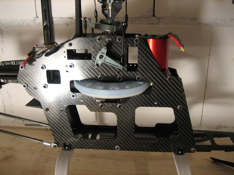

Hallo Zusammen,
um 10s3p Konions oder auch andere 10s Akkupacks etwas geschützter im Rex unter zu bringen habe ich das Chassis geändert und auf Riemenantrieb umgebaut. Die Übersetzung in der 1. Getriebestufe ist zZ. noch 1:1 kann aber auch verändert werden. Damit ist es möglich auch niedrig drehende Motoren zu verbauen. Im Gegensatz zu meinem originalen Aluchassis 220gr. m. Motorgrundplatte komme ich auf rund 155gr.
Technische Daten:
Abfluggewicht 3650gr.
12s1p A123 LiFePo
Actro 24-3 2,6kw 2400Umin
Getriebe 17/170
Übersetzungsverhältnis 1.Stufe 1:1 (20/20)
9451, LTG/S6100, R-617FS, J-55, 6A Bec
HT 600 ND/W 125gr.
2x Seitenteile 1,5mm CFK 93,0gr.
1x Motorgrundplatte 31,0gr.
2x 14er Riemenrad 13,0gr.
1x Gegenlagerblock m. 1Lager 9,5gr.
1x Welle 5,0gr.

Ich gehe mittlerweile den Weg ohne Riemen (Motor bleibt aber nach oben gedreht). Das geht aber nur, weil ich anstatt der Standard-Servos die Futaba 9650 einsetzen werde. Dadurch kann ich auf den Riemen verzichten. Mit der Schrägverzahnung und dem 13er Ritzel läuft er so auch sehr leise.
Mit einem 10S 3700er Flightpower-Pack liege ich dann bei 3397g.

ich habe bis jetzt erst 10 Flüge machen können seit dem Umbau, da mich verschiedene Dinge wie schlechtes Wetter, zu viel Arbeit und ein Akku defekt etwas eingebremst haben :cry:
Ich habe nun seit 4 Flügen das schrägverzahnte Hzr und ein 13er Ritzel montiert. Damit kam der Rex auf ca. 1800U/min bei 85%. :(
Danach habe ich in der 1. Getriebestufe das Übersetzungsverhältniss von 1:1 auf 1:1,25 (25/20)geändert. Das entspricht jetzt ungefähr dem selben Übersetzungsverhältniss wie mit dem geradeverzahnten Hzr und 16er Ritzel. Jetzt hat der Rex ca. 2100U/min bei 60% :P
Mit den 10s3p 4800 Konion komme ich bei dynamischem Rundflug mit ein paar Kunstflug einlagen (12° Patch,kein 3D) auf ca.8min. Ø30A, max.64A. bei wechselnder Drehzahl idle2-1850/idle3-2100.
Damit wird der Konionpack (fast)noch innerhalb seiner Spezifikationen betrieben. Sicherlich werde ich an dem gesamten Setup noch etwas feilen
Die Geräuschentwicklung des Riemenantrieb in Verbindung mit der Schrägverzahnung ist sehr sehr angenehm und weich, hat fast Acrobat SE Niveau :) . So sollte sich ein E-Heli anhören. Bei den 10 Flügen hatte ich bisher keine Probleme mit dem Riemenantrieb.
Wenn Holger P. und ich wieder Zeit haben darf ich seinen 10s1p 3700 Fp in meinem Rex testen damit liegt dann das Abfluggewicht bei ca. 3600gr.

Hallo Zusammen,
kleines Technikupdate:
Die 10s3p 4800 Konion halten ca. 8:00min. (5min. mit ca.2000 dann 1850Umin.)
Bei ca. 1400Umin reines schweben in der Werkstatt kam ich auf ca.18min.
Aktuell habe ich den Rex noch ein wenig modifiziert und damit 3 Flüge gemacht.
Das gibt jetzt erst so richtig den Kick und macht jede menge Spass. :headbang:
