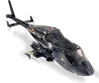

Mein Sceadu 50 bekommt zu Weihnachten einen Rumpf.

Wenn er dann im Century Airwolf Rumpf drin ist gibt es Bilder...
