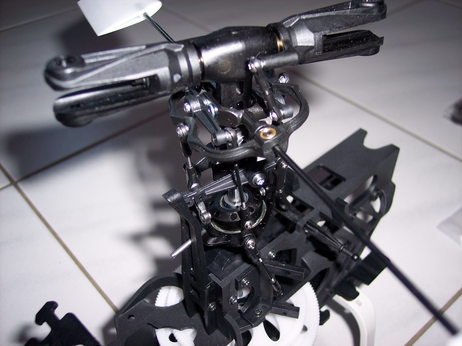

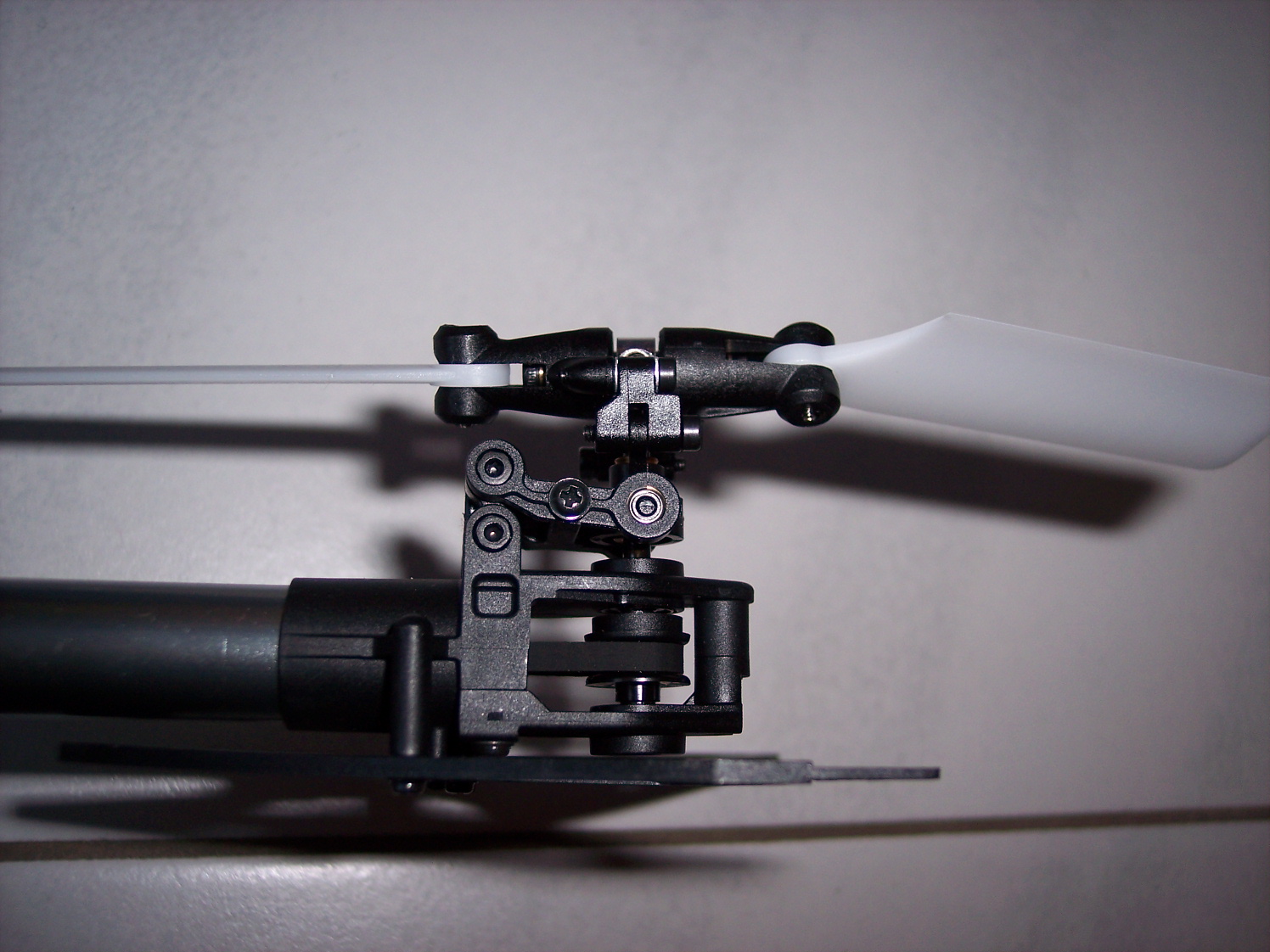

hi,
so hier sind einige bilder vom Mini-Titan.
das ist wirklich ein durchdachtes teil.z.b. lässt sich das Hero,nach lösen von nur 2 schrauben,kpl. mit riemenrad und gespanntem zahnriemen aus den chassis ziehen.die rotorwelle ist unterhalb vom hauptzahnrad gelagert!die paddel sind schön leicht,weil hohl!.die riemenrädchen sind viel größer wie die vom rex,da kann kein riemen mehr überspringen...heckrohr hat dadurch 14mm durchmesser.sehr stabiles chassis,eine alu.motorplatte die sich schön einstellen lässt.die aufteilung der RC komponenten ist auch schön durchdacht.
nicht zu vergessen die super heckanlenkung mit vielen kugellagern und spielfrei.
das einzige was nicht so schön ist,ist das landegestell.
....aber da werde ich für abhilfe sorgen
