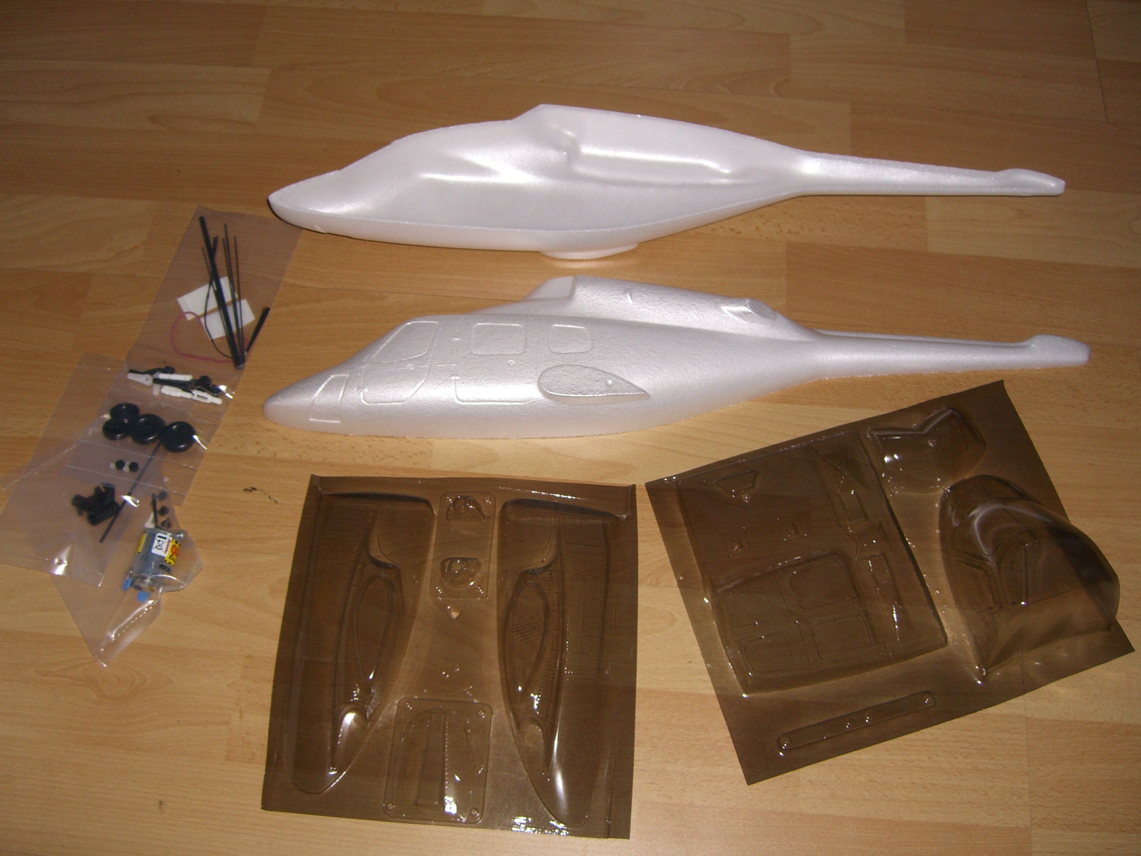

habe vor mir über Weihanchten den Airwolf Rumpf zu kaufen. Vorallem das Einziehfahrwerk gefällt mir super! Die Bk-117 gefällt mir auch sehr gut, ist mir aber zu teuer!
Ok, nun zur eigentliche Frage. Kann zwar mit meinem Pic einigermaßen gut fliegen, habe jedoch mit Rumpfbauten noch nicht viel zu tun gehabt-sprich ist mein erster Rumpf! Was gilt es zu beachten? Anleitung gut beschrieben? Verstärkungen anbringen? Hält der Rumpf auch einmal eine unsanfte Landung aus oder soll ich den Rumpf erst nach fortgeschrittenen Flugerfahrungen einbauen? Würde ihn am Anfang gern mit 1200 Lipos fliegen mit org. Motor! Möglich?
Vielen Dank und viele Grüße
Oliver
Oliver

also, ich würde dir zu einem rumpf mit kufen raten. habe meinen wolf gerade fertig gehabt - jetzt ist er fertig. fahrwerkservo hat nur sehr kurz gehalten. das händeln ist schwer, wenn er auf seinen rädern steht beim accu wechsel oder ähnlich - neigt er sehr schnell zum einklappen. das kann auch beim landen erfolgen - der heckrotor ist in gefahr. ich baue auch wieder um. bei mir hat sich das vorderteil gelöst - halterung ist nicht sehr stark und der quirl oben tat was er tun mußte ...

Ich habe die Bell 222/Airwolf von IKARUS schon 2x gebaut und würde es immer wieder tun.
Also - auch wenns Styropor ist, das hält einiges aus. Keine Sorge.
- Der Styroporhauptspant wird durch ein Plastikspant verstärkt und hält einiges aus.
- die Mechanikaufnahmen sind mit Gummitüllen an dem Rumpf gelagert - so kann nix ausschlagen
- die Radaufnahmen sind im Rumpf mit Plastikverstärkungen verstärkt - hält serhr gut auch mal gröbere Landungen ab.
- Wenn man das Fahrwerk so aufbaut, das die Räder ein wenig nach hinten stehen und da noch einen mechanischen Anschlag dran baut, dann halten die Servos das auch sehr gut aus.
Sucht mal im Ikarus Forum zum Thema Airwolf - da gibts ne Menge Posts mit vielen Bildern. Am besten unter Piccolo Ideenschmiede, Hilfe und Sonstiges/Talk
Der Airwolf von ehs aus Lexan würde ich persönlich nicht nehmen. Das ist nur ne Hülle. da muss man dann noch Spanten, Fahrwerk usw alles selber bauen...

da du es ja doch versuchst, einige tipps noch: bau das einziehfahrwerk leicht nach hinten geneigt ein ... also nicht genau 90° ausgefahren, sondern etwas mehr. hüte das fahrwerksservo - ist nicht sehr robust. desweiteren solltest du die haube richtig sichern. wenn sie etwas lockert wird und sich ein spalt bildet ... macht der downwash den rest. das teil hebt sich an und der rotor verhilft dir zu styroporschnipseln...
also die befestigung gut überlegen. als erstes benötigst du aber eine montagehalterung ... eine ablage auch bei ausgefahrenem fahrwerk zum einstellen und arbeiten und später zum aufrüsten. --- aber, er fliegt mit dem 310ner.

Hi Fighter,
Gut das Du einen hast!! Also mach doch bitte mal ein paar Detailfotos vom Innenleben und von den Übergängen wo die Tiefziehteile über die Stummelflügelchen gezogen werden
@Carsten
Auch von Dir hätt ich gern Detailfotos zum EZF
Ich werd jetzt erstmal meine Werkbank aufraumen und dann anfangen
Vielleicht bekommen wir in diesem Thread ja was zusammen das einer Bauhilfe entspricht?!
Zumindest kann ich, wenn ihr wollt, baubegleitend einige Fotos einstellen und zeigen wie ich die Tips umgesetzt hab.
@Carsten
