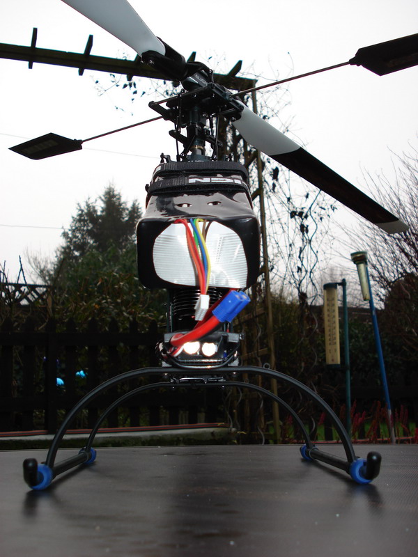

hier die Bilder von meinem Rex, mit Bitte um pos. und auch neg. Kritik.

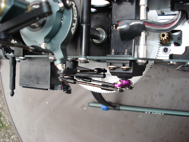

Ht jemand ne Idee zur Roll Servostangenführung ?
Die schleifen etwas in der Haube.

Spass bei Seite ! That's what i'm lookin for ! Der 600er rockt !
Fein fein ! Gibts mal ein Video vom Erstflug ? *sabber*

Solltest du von 'innen' anlenken wie auch beim kleinen Rex.mucwendel hat geschrieben: Ht jemand ne Idee zur Roll Servostangenführung ?
Hier gibt's ein schönes Video dazu:
http://www.helifreak.com/viewtopic.php?t=15009

Das mit den Hebeln von innen wurde ja schon gesagt.
ääähh, sowieso, die Hebel, recht "individuelle" Farbe

Die "waaahhrme" Farbe der Aluhebel ist für den Winter
(Im online shop wahren die blau. Evtl im Hochsommer umtauschen)

Der Akku ist so weit vorne, sonst stimmt der Schwerpunkt nicht.

Meine Vorgehensweise ist eine andere. Ich fliege die Akkus bis max. 75% leer um die Lebensdauer zu erhöhen. Beim Erstflug lege ich bei Zeiten eine Landung ein, und lade nach. Je nach fehlender Kapatität wage ich mich an die verbleibenden 25% heran. Dann fliege ich stur nach Uhr und nach vielen Zyklen passe ich die Uhr den alternden Akkus an. Leer würde ich die teuren Stromspender niemals fliegen, sie danken es mit vielen Zyklen. Deshalb kann ich auch gerne auf die Lipofähigkeit der Regler und deren Abschaltungen verzichten. Das die Akkus bei die leer waren glaube ich, es ergibt sich eine durchschnittliche Stromabgabe von 25,1 Ampere, da war nach elf Minuten nix mehr drin!
