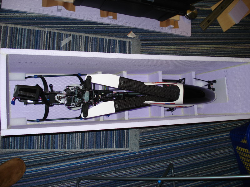

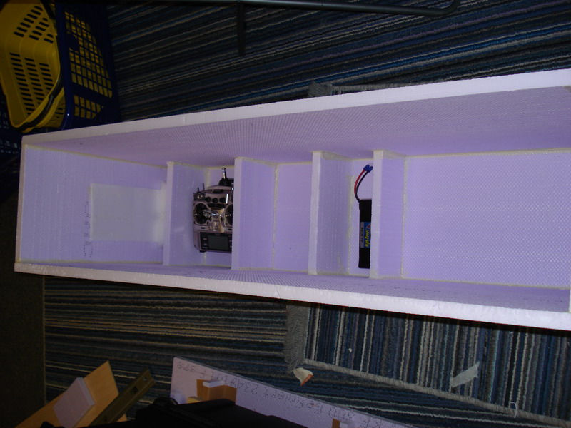

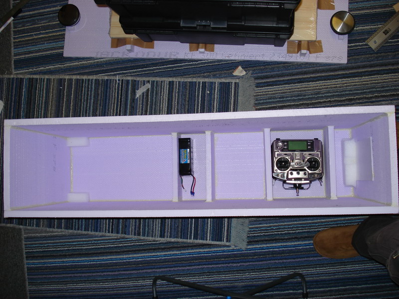

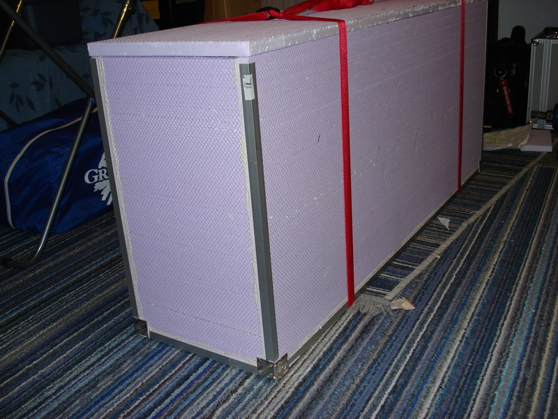

da mein Heli auf Reisen geht (mit dem Auto) habe ich mir eine Box gebaut.
Material:
4 x Jackodurplatten 125x60x2cm aus dem O.. a 3,99€
1 x PU Kleber ca. 7€
3 x Alu Winckelprofil 15x15mm a 2,60€
Die Platten kann man schön mit dem Cuttermesser schneiden.
Der PU Kleber klebt wie S..
Masse der Box 115x55x32cm und wiegt fast nix.
Der Heli passt ohne Haube rein, es ist noch viel Platz für Equipment und alles ist gut isoliert.
Der Deckel bekommt demnächst noch Aluprofil.

Echt ne gute Idee und auch super umgesetzt!
Bekommt man die Jackodurplatten in jedem Baumarkt? sind die vergleichbar mit styrodur?

Keine Ahnung. Aber ich denke ja. Jedenfalls kann man die stumpf aufeinanderkleben. Der PU Kleber klebt so fest, das man die kaum auseinandwerbrechen kann.

Prima, nun oben etwas kürzen das die Blätter herausschauen können und dann ein Loch für den Heckrotor und man kann mit der Kiste fliegen. Gibt einen klasse Crash- und Winterschutz :-))

Und auch schön warm für die LiPo's
