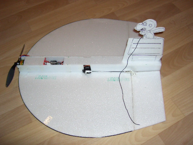

Das kann dann so aussehen.
[album]_15585[/album]
Fliegt absolut neutral. Im Video kann man das auch gut erkennen.

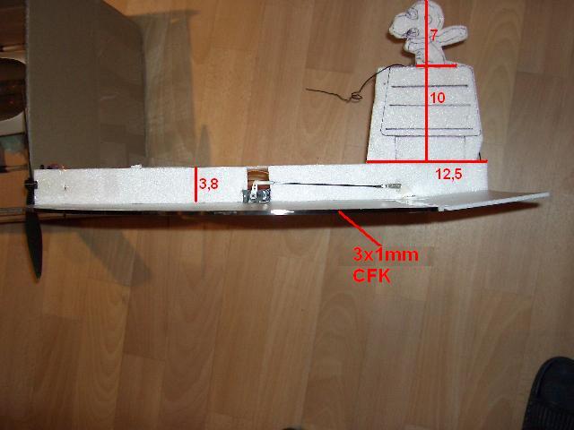

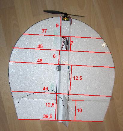

Hier mal ein paar Daten zum Nachbau:
[album]_15583[/album]
[album]_15584[/album]
Alle Werte sind in cm angegeben, sofern nicht anderst beschriftet.
Um das Modell herum ist ein 1m langer cfk Staab 1x 3 mm gelegt. Die Servos stammen vom großen C zu je 5 Euro. Der Empfänger ist ein einfacher Hitec. Der Motor schimpft sich Roxxi 2815 und der Regler Tsunami 10.
Als Lipo empfehle ich ein 2S zwischen 340 und 800mAh. Mit beiden größen hab ich gute Werte Geschafft.
Die gesamte Elektronik wird in dem Kasten auf der Oberseite verstaut. Der Schwerpunkt ist ca. nach 1/4 der Gesamtlänge.
Die Gestänge können aus dünnem draht oder CFK gemacht werden. Je nach belieben.

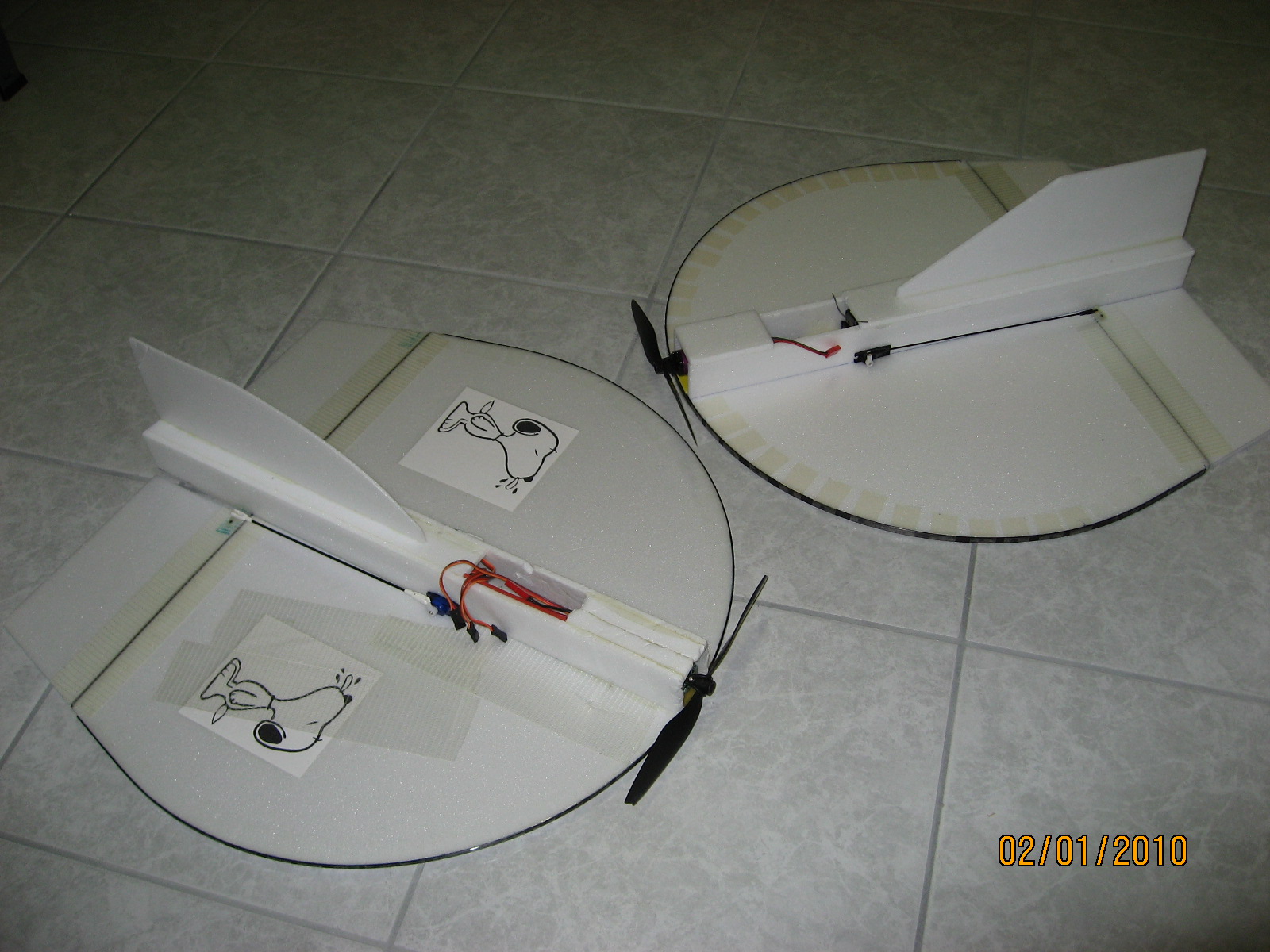

Tueftler hat geschrieben:So nach 3 Jahren immernoch Spaß an dem Modell!
jup, kann ich nur bestätigen. :P
ich hab davon auch schon einige gebaut und auch verheizt. :oops: :wink:
aktuell hab ich noch einen in 3mm und einen in 6mm depron.
