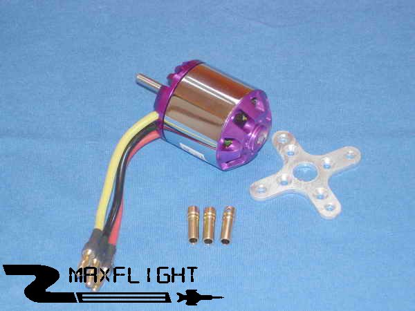

Motoren sind heute eingetroffen.
Am WE mache ich dir entsprechende Messungen mit dem DPR und gebe dir Leistungs/Vergleichswerte
Anbei mal ein Bild
Anbei mal ein Bild

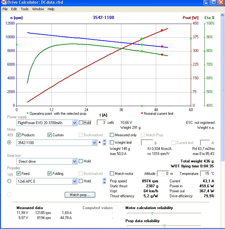

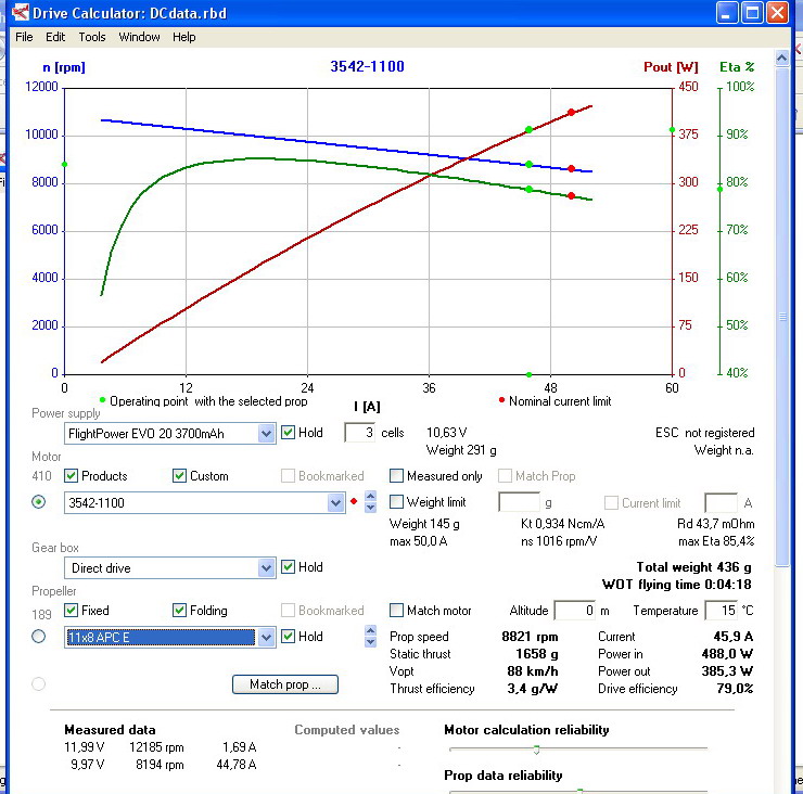

Messungen gemacht
Der Motor sollte problemlos im AcroMaster klappen
An 3s und einer 11 x 8 APC bringt er 1,6 Kg Standschub
Zieht dabei aber auch 46 A !!
Der errechnete Wirkungsgrad ist dabei 79%, was ein echt sehr guter Wert ist
Die Daten habe ich mit einem DPR ermittelt und dann in DriveCalc eingegeben.
Schritt 1 war Leerlaufmessung, und dann mit einem 11x8 APC.
Anbei die Auswertung/Berechnung von DriveCalc.
Ich habe danach noch ein wenig mit verschiedenen Props, rumgespielt, und laut driveCalc sollte die AeroCam 42mm 11x7 die bessere Wahl sein !
Nach Programm 1,9 Kg. Schub bei nur noch 36 A
EDIT: Falsches Bild eingefügt
Jetzt auch noch das richtige
Messungen gemacht
- DAS ist mit dem 11 x 8 !!!!
- Zuschneiden_9.jpg (133.17 KiB) 3807 mal betrachtet
- Zuschneiden_6.jpg (128.8 KiB) 3811 mal betrachtet

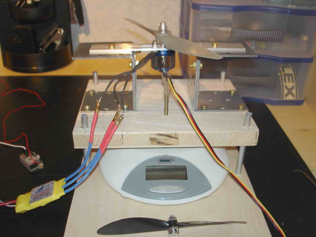

Ach ja.....
Falls es jemanden interessiert
Hiermit wird der "errechnete Standschub" auch noch "LIVE" gegengeprüft....
Mein selbstgefrickelter Prüfstand
(klappt aber gut
(klappt aber gut
- DSC02902.jpg (43.06 KiB) 3813 mal betrachtet
