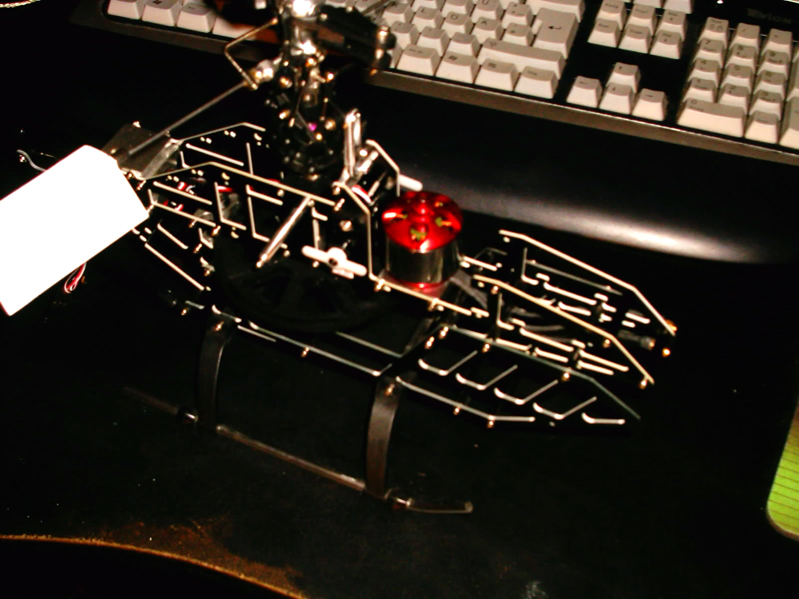

Nachdem ich mir vor schon fast 4 Wochen auch einen Zoom 450 zugelegt habe, möchte ich euch die Fotos nicht vorenthalten.
Das Setup ist original Protech mit folgenden Ausnahmen:
-Empfänger Graupner SMC 19
-Kreisel GY401
-Servos Graupner C121
Der Zusammenbau ging problemlos vor sich, es baut sich viel angenehmer am Zoom 450 als noch am Zoom 400. Zum einen ist viel mehr Platz vorhanden, andererseits ist der Heli in den Details sehr viel ausgereifter und besser konstruiert. Alle werkmässigen Verschraubungen und Einstellungen waren iO, nur die Paddel waren extrem ungenau justiert.
Der Heli flog sich schon nach relativ kurzer Einstellzeit sehr ruhig und vibrationsarm. Mit dem Setup bin ich grundsätzlich zufrieden, nur der Regler lässt den Motor sehr schnell anlaufen, der Sanftlauf dürfte/sollte meines Erachtens einiges sanfter erfolgen. Hier wäre ein 40er Jazz sicher eine feine Sache gewesen, ist aber halt auch eine kleine Preisfrage.
Das Einzige, was ich noch nicht ganz in den Griff bekommen habe ist der 401. Obwohl der Heli wie gesagt wenig Vibrationen erzeugt muss ich die Empfindlichkeit sehr weit (ca 40%) zurücknehmen, damit nichts zu schwingen beginnt. Ich habe inzwischen einige Tricks, die ich hier im Forum gefunden habe versucht (z.B. Limit zurückdrehen), bisher aber ohne Erfolg. Aber ich bin da zuversichtlich...
Hier die versprochenen Bilder:

schöne Bilder!
Mir ist jetzt schon vermehrt aufgefallen das eure Zoom Motoren blau eloxiert sind.So ist es ja auch auf den original Bildern auf der Homepage. Meiner ist jedoch rot, gibt es da einen Unterschied zwischen beiden Motoren?

ach noch ne Frage, bei mir konnte ich die Glocke einfach runterziehen da keine Madenschraube vorhanden war, ich habe jetzt die Madenschraube vom 2ten Ritzel aus dem Baukasten entnommen und reingeschraubt, funktioniert prima, ich frage mich blos ob das gewollt war mit der fehlenden schraube?

Sieht für mich nach einer fehlenden Schraube aus, zumindest musste ich den Motor nicht erst zusammensetzen, bei mir kam der in einem Stück. Mit Schraube...

also bei mir kam der schon zusammengesetzt, ich hatte mich blos gewundert warum ich die Glocke nach oben ziehen konnte, dabei ist mir aufgefallen das die Schraube fehlte.

Was ich aber an euren beiden Helis bemerkt habe und ich echt jeden nur empfehlen kann , ist die Motorträgerverstärkung an der Chassi. Das ist leider Gottes ein Schwachpunkt und hat schon einige Nerven gekostet wenns die Chassi aus heiterem Himmel dort zerlegt im Betrieb !
Und Luke, mach dir keine Gedanken mit den 40 % , wenn das Heck steht ist es doch egal wieviel %. Was ich bei dir noch gesehen hab !!! Gib bitte acht das es dir die Servokabel an den scharfen Kanten der Chassi nicht durchscheuert, da du sie in meinen Augen fest mit den Kabelbindern hingezogen hast. Brich die Kanten einfach ein wenig mit Schleifpapier.

danke für die tipps. wie stabil das heck wirklich steht muss sich dann noch zeigen wenn der gyro mal etwas mehr leisten muss. ich bin bisher nie bei wind geflogen und von den ca 15 akkus die ich bisher verflogen habe sicher 10 im wohnzimmer wo ich aus platzgründen nur schwebe.
das wegen der chassiverstärkung im motorbereich habe ich mir auch schon überlegt, die werde ich mir zulegen, sobald ich das nächste mal in einem shop bin wo sie die vorrätig haben.
das mit den servokabeln nehme ich mir zu herzen. ist aber nicht so tragisch wie's auf den fotos vielleicht ausschaut. beim heckservokabel habe ich das kabel im bereich des kabelbinders mit einem stück schrumpfschlauch verstärkt. die kabelbinder, welche das zu lange kabel vom gyro aufrollen (ich nehme an, du hast den gesehen auf dem foto) sind nur relativ schwach angezogen. trotzdem werde ich dort das chassi noch etwas entkanten.
