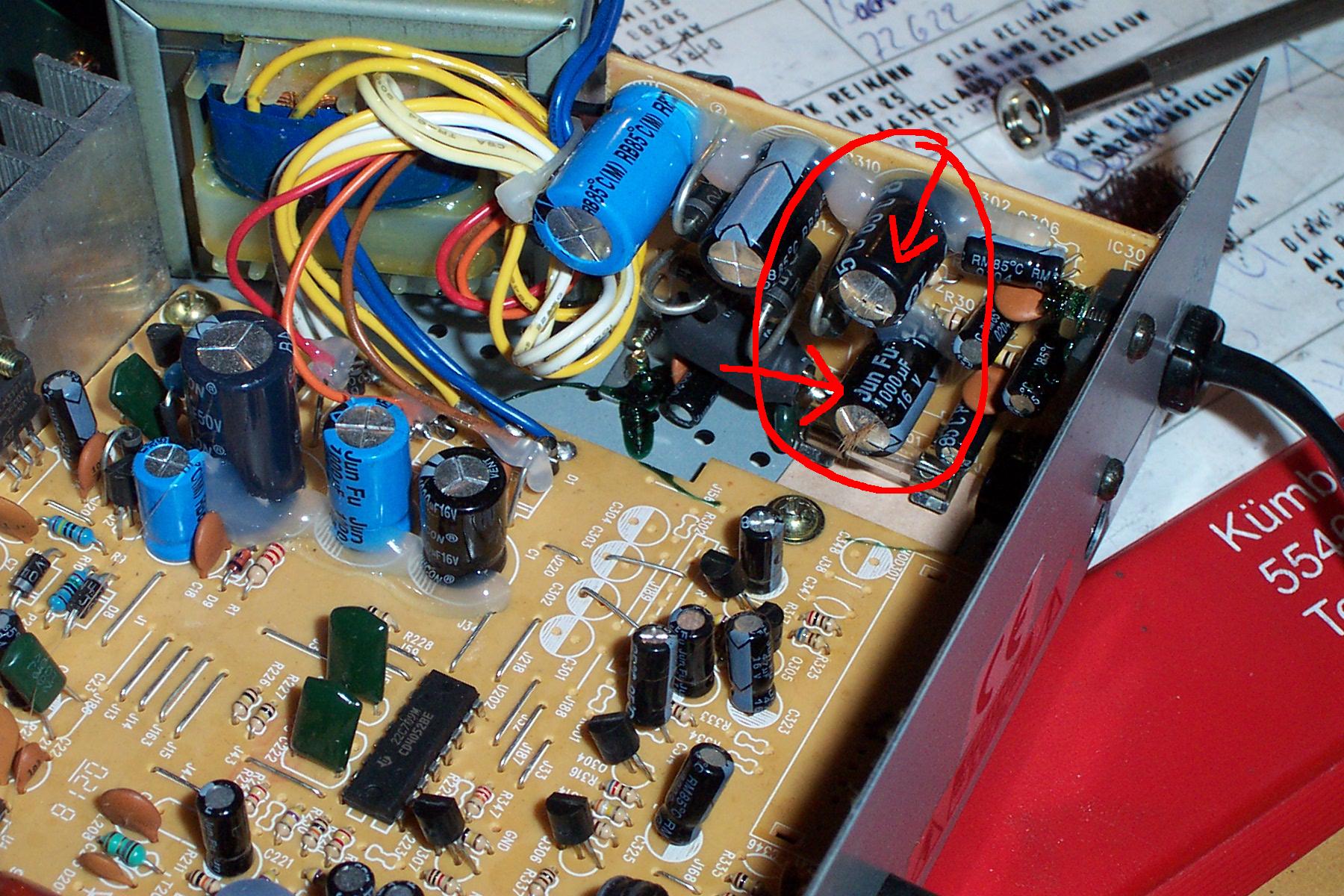

und zwar habe ich einen sat reciver ( ausgelegt für 220 und 12V) für meinen lkw und ich bin vor kurzem mit einem alten ersatz lkw von uns gefahren und schloß den reciver an und 2-3 sek. danach knallte es. ich sofort stecker raus und es rauchte minimal.
no risk no fun und den stecker nochmal rein und nach 2-3 sek. knallte es nochmal und es rauchte richtig.
danach habe ich es sein gelassen.
ich habe ihn mal aufgeschraut und wie ich vermutet hatte haben da kondensatoren ( glaube ich zu indest) geknallt.
meine vermutung liegt darin das auf der steckdoe wo 12v drauf stand aber 24v drauf war und es deswegen knallte.
weil ein kolege sagte das da wol etwas vertauscht war mit 12v und 24v.
nun kann es sein das nur die kondensatoren futsch sind oder ist da noch mehr im ar...?
hier ist mal ein foto:

Lag da dann solch netter Urin-ähnlicher Geruch in der Luft ? ... ok, nachdem ich mir das Bild angeschaut habe, sehen die wirklich kaputt aus.wie ich vermutet hatte haben da kondensatoren ( glaube ich zu indest) geknallt.

den geruch weis ich nicht mehr aber ich denke die sind das .
nur wo finde ich solche kondensatoren und ist da nochevtl. noch mehr def.?

kann sein, daß noch mehr defekt ist,
eventuell die Spannungsregler.
Normalerweise läuft Digital-Elektronik mit 5 oder 3,3 Volt, deshalb sind da Spannungsregler drauf, die die 12 Volt runterregeln.
Eine zu hohe Spannung kann die Teile töten.
Wenn einer dann auch noch die 24 Volt zum Rest der Elektronik durchgelassen hat, dann ist der Receiver reif für die Mülltonne...
Aber vielleicht hast du ja Glück und es sind nur die Elkos.
Beim Austausch die Polarität beachten!
Solche Elkos findest du zB. bei www.reichelt.de oder (meistens teurer) bei Conrad.

hi jonas
kannst du mir die teile bei conrad raussuchen ich finde die nicht!
da steht auch noch was mit 85°C drauf den rest siehst du ja auf dem foto!

wer kann mir den sagen was ich für teile brauch ich habe überhaupt keine ahnung von den teilen es gibt ja jede menge kondensatoren.
habe diesen bei www.reichelt.de gefunden. bestellnr. AX 1.000/16
Elektrolytkondensator
axiale Bauform
Toleranz 20 %
Temperaturbereich:
-40 bis 85° C
1.000 µF/ 16 Volt
ist das der richtige????
oder dieser hier ich glaube der ist eher richtig.
bestnr.RAD 1.000/16
radiale Bauform
Toleranz 20 %
Temperaturbereich:
-40 bis +85° C
1.000 µF/ 16 Volt
Max.-Maße
Durchmesser: 10 mm
Höhe: 20 mm
RM: 5,0 mm
axiale Bauform
Toleranz 20 %
Temperaturbereich:
-40 bis 85° C
1.000 µF/ 16 Volt
bestnr.RAD 1.000/16
radiale Bauform
Toleranz 20 %
Temperaturbereich:
-40 bis +85° C
1.000 µF/ 16 Volt
Max.-Maße
Durchmesser: 10 mm
Höhe: 20 mm
RM: 5,0 mm

Radial ist richtig, anstelle der 16 Volt solltest gleich 25V nehmen, dann blasen die bei aus Versehen 24V nicht gleich wieder ab. Die 25V-Version ist zwar etwas grösser, aber da ist ja noch ne Menge Platz. Die kleine Sicherung würde ich auch noch überprüfen, die erfüllt ja auch einen Zweck, und zwar den Rest der Schaltung zu schützen.
Kann mir nicht vorstellen, dass der Spannungsregler was abbekommen hat, wenns denn einer ist und keine diskret aufgebaute Spannungsregelung mit Endstufentransistor.
UND GANZ WICHTIG: Merk dir, wo + und - bei den Kondensatoren war, sonst passierts gleich wieder, wenn du einen falschrum einlötest!
