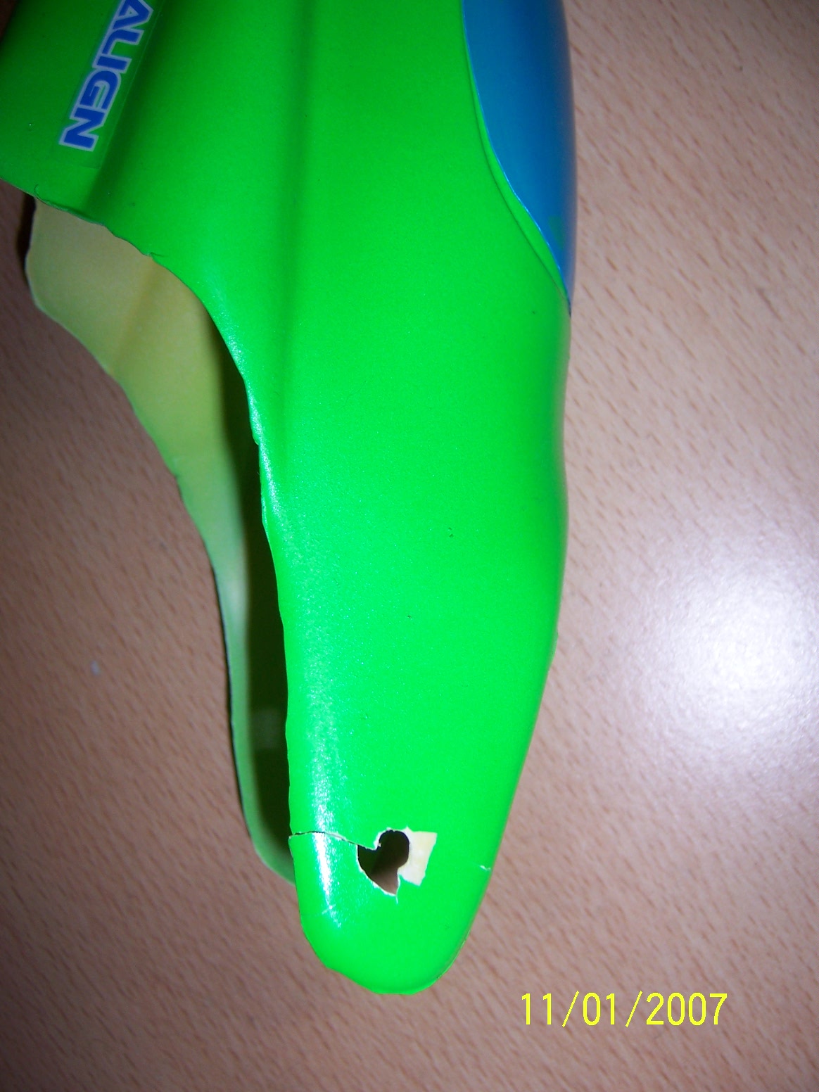

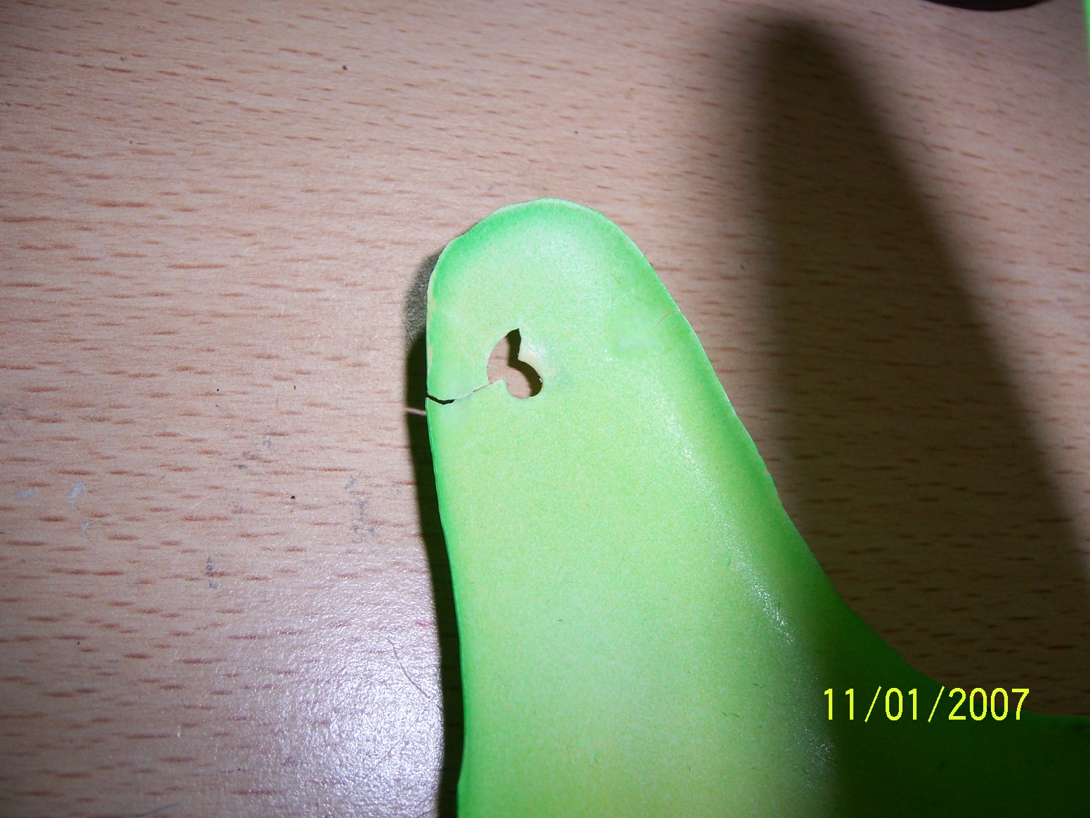

nabend zusammen,
mir ist jetzt schon die 3te haube kaputt gegangen aber immer an der halterung, dort reisst sie immer ein. :( gibt es irgend eine möglichkeit das wieder zu reparieren?
mfg nick

klaro.
Von hinten ne Glasgewebematte drauflegen und mit Sekundenkleber beträufeln. Du kannst auch Epoxy nehmen, aber das macht zu viel Arbeit.
Dass die Hauben da ausreissen ist allerdings nicht so normal. Entweder vibriert die stark unter druck vom Akku, oder da ist was anderes faul.

ich glaub ich mach die löchen immer etwas falsch und dadurch ist die haupe immer unter totaler spannung und von dem immer drauf und abmachen gehen die mir immer kaputt...
achja wo bekomm ich diese matten den? eher im baumarkt oder im modellbau laden?

Hatte ich auch immer.
Mach mal deine Haube auf den Heli und dreh in um. Da siehst dann wo die Haube unten am Gehäuse ansteht. Ich hab bei mir 2-3mm weggeschnitten und seitdem keine Probleme mehr.
War bei meinem CDE so, ob es beim SE auch so ist kann ich dir leider nicht sagen.

und mache die Löcher schön rund. Wenn die ausgefranst sind, dann reisst das Material schneller.
Glasgewebe bekommst Du im Baumarkt (recht schwer und grob) beim großen C in verschiedenen Varianten und bei Deinem lokalen Modellbauhändler. Ein 25 Gramm gewebe sollte reichen. Wenn nicht, dann eben doppelt nehmen.

Hi Nick!
Dein Problem kenne ich, erst gestern ist mir auch wieder eine Haube an der gleichen Stelle gerissen! Bei mir liegt es einfach daran, dass die Kabel vom Akku gegen die Haube drücken und dadurch die Befestigungslöcher unter Spannung stehen. Beim Draufsetzen oder Abnehmen der Haube passierts dann sehr leicht. Ich klebe einfach von innen einen Rest von der Haubenverglasung über das Loch und verbinde so die beiden gerissenen Teile. Dann bohre ich ein neues Loch. Bei meiner nächsten Haube werde ich gleich von innen eine Verstärkung kleben.

hossa nick,
seit ich die Gummitüllen aus dem HS1193T Set drinne hab reißt eigentlich nichts
mehr so leicht aus.

Oder einfach - "Präservativ" - um die Haubenbefestigung rum Tesa-Tape draufpappen.

Also bei mir waren die Gummis immer dabei und die Löcher wahren auch schon drinn :roll: was für Hauben kauft ihr?
Meine reist immer an der Taumelscheibe, hab deshalb bei der neuen gleich einen Kohlerooving um den Ausschnitt an der Taumelscheibe mit CA eingeklebt, hält seit dem wunderbar.

Anstatt teurer Glasgewebematte kannste auch einfach "Leukosilk" Pflaster nehmen!
Müßte in jedem Verbandskasten drin sein, ist das weiße, nicht das braune!! Einfach von innen drüber kleben und mit CA Kleber einschmieren.

Moin zusammen,
das mit dem Ausreissen der Hauben kenne ich leider auch. Das kann aber auch an den Außentemperaturen liegen. Sind die zu niedrig wird das Material spröde und reisst gerne. Bei uns ist das momentan zwar nicht der Fall, wir haben 15°. Da würde es wohl eher am Sturm liegen, wenn was kaputt geht - da wäre aber dann nicht nur die Haube kaputt :P

Hallo zusammen,
wegen eurer Empfehlung von Sekundenkleber: bei meinem T-Rex hatte ich versucht, die Gummitüllen mit CA zu sichern, aber genau am Sekundenkleber wurde der Kunststoff spröde und kriegte noch auf dem Basteltisch sternförmig Risse ums Loch, die sich langsam ausgeweitet haben. Aktuell sind die Löcher halt innen mit ein paar Lagen Tape verstärkt, aussen klarsichtiges Tesa.
Habt Ihr nicht die Erfahrung der Versprödung durch Sekundenkleber gemacht?
..sehr gut dazu eignet sich ein Locheisen.

Hi Olly!
Habe die Gummitüllen auch mit CA eingeklebt und bei mir wird es dadurch auch immer spröde. Hab mir gestern mal wieder ne neue Haube bestellt und werde bei der die Gummitüllen entweder gar nicht einkleben oder ich probiers mal mit elastisch aushärtendem Kleber.

gar nicht einkleben ist auch nicht gut.
Ich schiebe ständig die Befästigungspöppel zwischen Haube und Gummis, dadurch gehen mir die Gummis immer kaputt :(
Ist aber immer noch besser als mit CA ankleben.
Das Silikon durch CA spröde wird ist bekannt, deshalb finde ich es von Align nicht gerade toll das in der Montageanleitung steht man soll die Gummipöpel mit CA ankleben.
