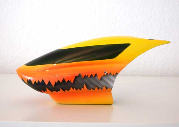

Ich will meine eigene GFK Haube zusammenbasteln. Nur wie ??
- Heli_Crusher
- Beiträge: 2721
- Registriert: 19.06.2006 14:31:54
- Wohnort: Wittlich
#1 Ich will meine eigene GFK Haube zusammenbasteln. Nur wie ??
nicht.
Zur Geschichte der Idee ...
Ich habe hier im Forum immer wieder die tollsten, schönsten, buntesten und coolsten Hauben für Helis gesehen.
Nun kann ich mir ja nicht alle paar Tage eine neue Haube kaufen und Airbrushen kann ich auch nicht, das ich immer wieder das Design ändern kann.
Also habe ich meinem Bruder (Zahntechniker in Ausbildung) die letzte, noch nicht absturzzerstörte Bausatzhaube vom Tomahawk mitgegeben und ihn gebeten, wenn sein Chef es erlaubt, die Haube mal mit Gips vollzugießen und so eine Form herzustellen.
Der bekam von seinem Chef mehr als 1 kg von diesem braunen, sehr glatt auftrocknenden Gips. Den hat der unter Vakkum angerührt und gegossen. Es kam eine Spitzenform dabei heraus.
Nun habe ich die mit Vaseline eingerieben und in Streifen geschnittene, mit Harz getränkte Glasfaserstreifen darauf aufgebracht.
In 2 Lagen und dann mit Harz glattgepinselt.
Nach dem Abnehmen faserte die Haube aber wieder auf und bröselte ganz schrecklich. Also war die Haube noch häßlicher, als die aus dem Bausatz.
Hat jemand so eine Abformung schon einmal erfolgreich gemacht ??
Ich habe mir eine ganze Hand voller Links reingezogen zum Thema, aber bei der Ausführung scheint der Hund begraben zu liegen.
Da ich ja bei dem Sturm nicht fliegen kann und auch Simulatortraining nach mehr als 45 Minuten am Stück ermüdend wird, möchte ich einfach mal anfangen, Hauben zu basteln.
Danke für eure Hilfe.

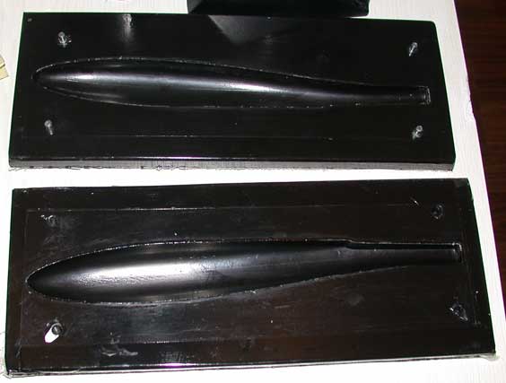

ne so macht man das auf keinen fall.Fly 4 fun hat geschrieben: 4. Außenform abziehen, und exakt in der Mitte trennen
5. nun hast du 2 Negative, die du innen mit trennwachs bestreichen must um eine linke und rechte Seite zu erstellen, mit gfk Matten und Harz, danch werden beide Seiten zusammen geklebt.
Versuchs mal, ist vieeeeeeel Arbeit.
1. man erstellt die form mit hilfe eines trennbretts gleich in 2 teilen, welche dann auch durch führungszapfen zentriert und durch einlegeteile verschraubt werden.
2. dadurch kann man die heube in der form nass in nass verarbeiten.
und je genauer man dieses trennbrett anbringt desto geringer ist die naht.
wenn man sich richtig viel mühe gibt reicht es die haube am schluss mit 1000 oder 2000er nassschleifpapier zu schleifen und anschliessend zu polieren. dann sieht man keine naht.

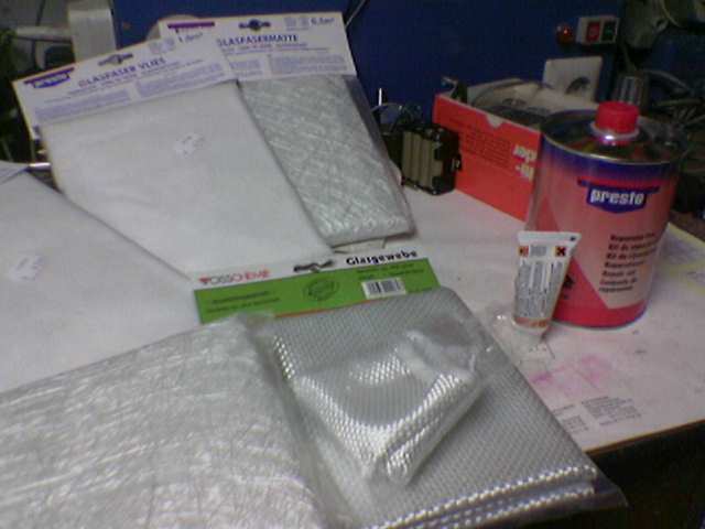

Also:
Ich verwende Glasgewebe und Glasfliesmatten, die man auch für die Reparatur von KFZ verwendet.
Ich habe mit diesem Material schon Heckablagen für PKW gebaut. Auch mittlere Aufsätze für Lautsprecher auf Heckablagen haben schon einmal (etwa 2 Jahre her) aus meinem Hobbykeller zur Reife gebracht.
Das war aber einfach. Einfach einen Styroporklotz oder ein Modell aus Pappe gebaut und das dann zuerst mit den großen, getränkten langfaserigen Glasvliesmatten belegt und glattgerollt. Dann diese Gewebematten drüber und diese mit etwas flüssigerem Harz getränkt, das eine klare, glatte Oberfläche entsteht.
Wenn dann beim rauspopeln die Vorlage kaputtgegangen ist, war ja nie schlimm. Es waren ja Einzelstücke und wenn es mal schwerer wurde, egal, ein Auto verträgt das.
Ich habe hier also Matten aus gepressten langen Glasfasern für den Unterbau, dann Gewebe in 3 verschiedenen Maschengrößen und natürlich Epoxydharz plus Härter aus dem KFZ / Modellbaubereich.
Der Lackierer um die Ecke hat gemeint, das ich keine Vaseline zum Trennen von Form und Matten nehmen soll, sondern richtiges Trennwachs für Formenbau.
Da bin ich im Moment noch am Suchen, wo ich so etwas herbekomme.

hallo michael
hier wiedersprichst du dir ohne es zu wissen.
es gibt kein epoxydharz aus dem KFZ bereich.
spoiler und andere KFZ GFK anbauteile sind wegen dem brandverhalten immer aus Polyesterharz hergestellt. also hast du entweder poylesterharz (KFZ) oder du hast epoxydharz was aber sicher nicht den hinweiss kfz trägt.
ist dein harz eher geruchslos oder hat es einen extremen geruch ähnlich wie autospachtel? wieviel prozent härter kommt rein? wie sieht der härter aus (flüssig paste). kannst du bilder von den dosen einstellen?
wenn dass geklärt ist geht es weiter
wie beriets gesagt funktioniert gepresstes glasvlies nur mit polyesterharz.
solltest du also doch epoxdharz haben vergiss es mit dem gepressten käse. auch wenn das bei den lautsprechern anscheinend funktioniert hat. da hast du ganz andere dicken hergestellt und bestimmt sind da keine verwindungen auf dem bauteil.
komisch das du da noch suchen musst. ich dachte du hast die anleitungen alle gelesen? dann müsstets doch den lieferant kennen.
günstiger als r&g ist übrigens die firma lange und ritter. aber das wachs von r&g ist super.
vielleicht liest du dir ja doch mal den link xxxheli durch. da szeht eigentlich alles drin.

Zu dem Material:
Das Zeug kommt vom Autozubehör nebenan und stinkt, das es einem komisch im Kopf wird. (Deshalb arbeite ich bei offener Kellertür mit Maske. (Filter für Staub und Lackchemie ist drauf))
Schau Dir das Foto an, da ist der Vorrat für den nächsten Versuch zu sehen.

Zu dem Material:

das Harz ist definitiv Polyesterharz. An deiner Stelle würde ich das Material sparen und mir einen GFK Haube bei Align kaufen. Mit dem Material wirst du nicht viel Freude haben. Und zum verfeuern ist es auch zu schade.
Die Leute bei R&G kennen sich aus. Die Anleitung von denen hat echt Hand und Fuss. Aber auch mit der Anleitung und dem richtigen Material ist die ganze Sache nicht so profan. Es geht eine Menge Zeit und teures Material für misglückte Versuche drauf.
Wenn es dann mal klappt, sieht das Ergebnis so aus.
Gruss Micha
Gruss Micha
- Formen für einen SAL-Rumpf
- DSCN1174.jpg (20.25 KiB) 1403 mal betrachtet
- GFK-Haube für den Zoom 400 aus eigener Form und mit eigenem Airbrush.
- DSCN1177.jpg (13 KiB) 1407 mal betrachtet

wie flatline schon geschrieben hat handelt es sich hier um polyesterharz. und das schlimme daran ist auch noch dass es sich um ein sogenanntes reparaturharz handelt. das heisst es ist stark vorbeschleunigt und hat dadurch eine sehr kurze aushärtezeit. reparaturharz ist von hause aus spröde und nicht für dünne laminate geeignet.Heli_Crusher hat geschrieben: Zu dem Material:

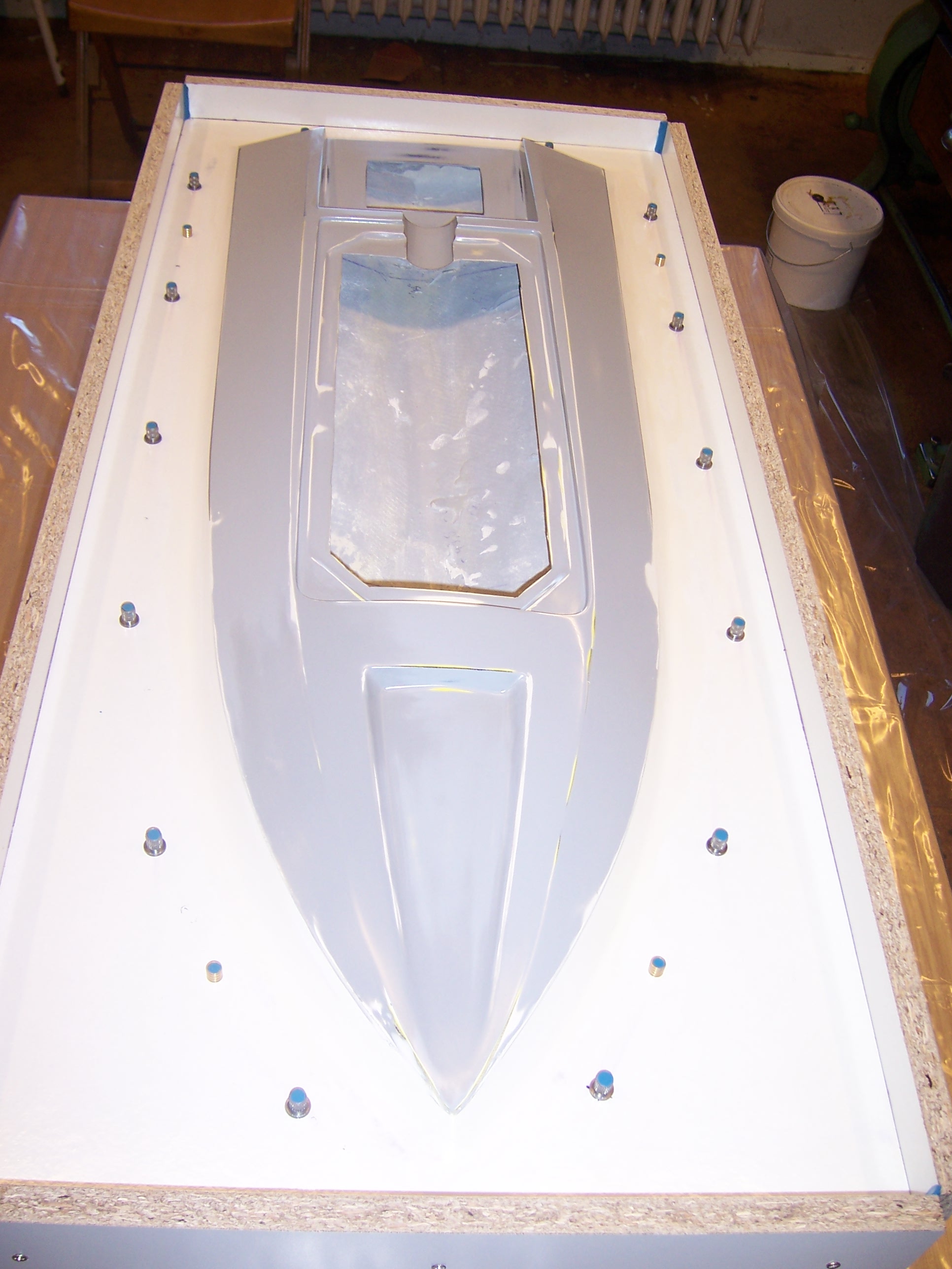

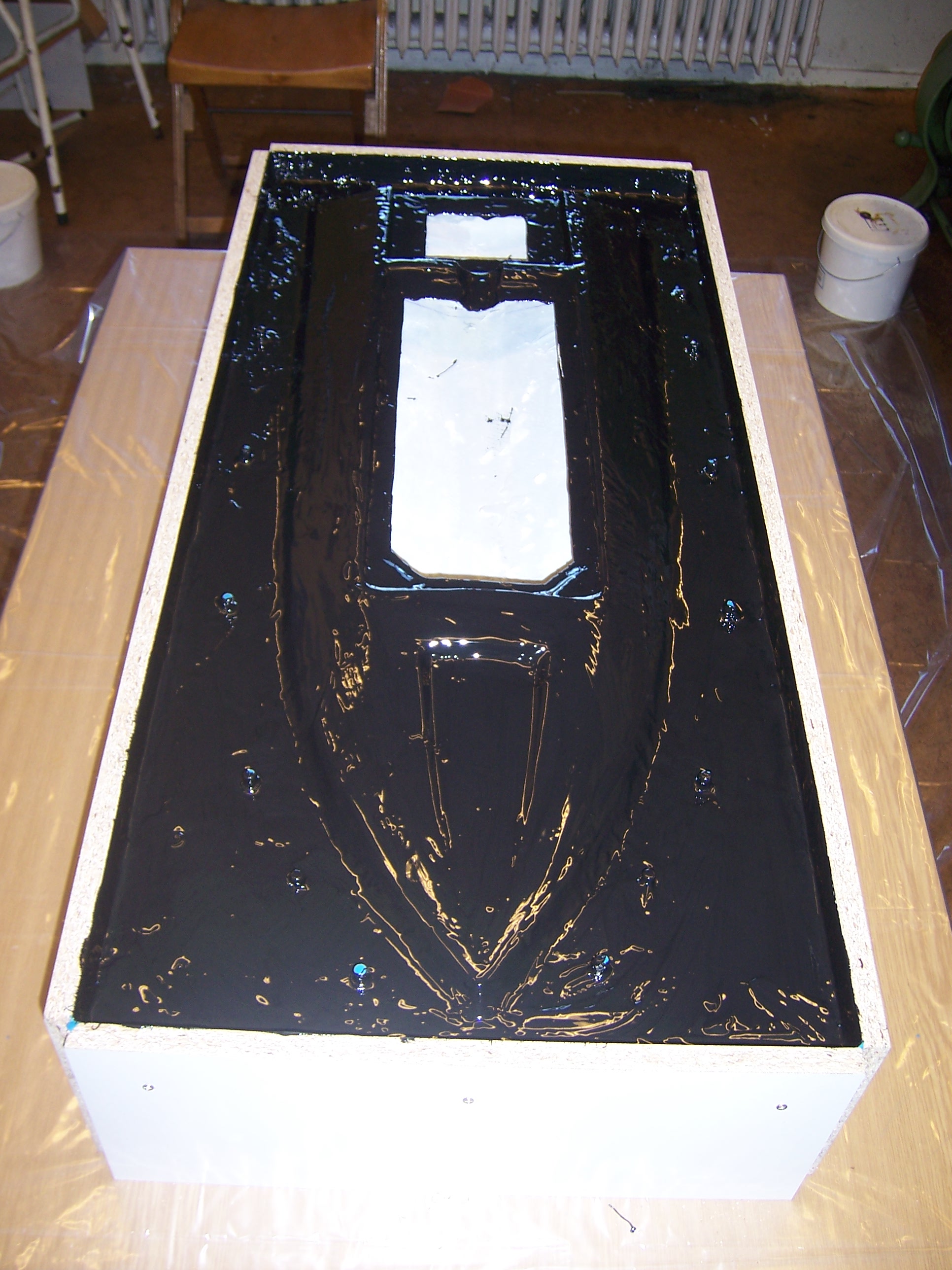

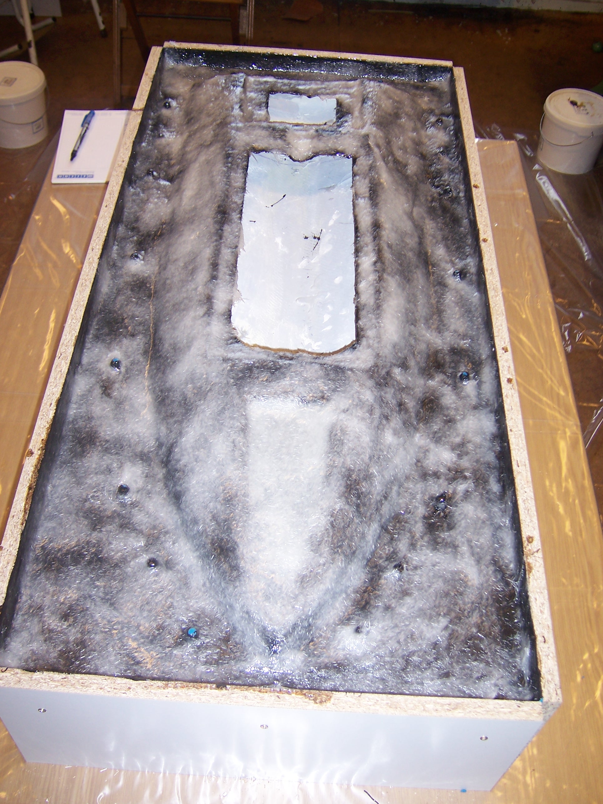

ich hänge mal ein bilder von der herstellung der oberteilform an. ist zwar ein FSR rennboot aber die vorgangsweise ist die gleiche.
gruß micha
- modell in das trennbrett eingelassen
- 100_0684.JPG (512.95 KiB) 1409 mal betrachtet
- modell mit der ersten formendeckschicht

- aufgetragene kuppelschicht
- 100_0688.JPG (1.04 MiB) 1403 mal betrachtet
