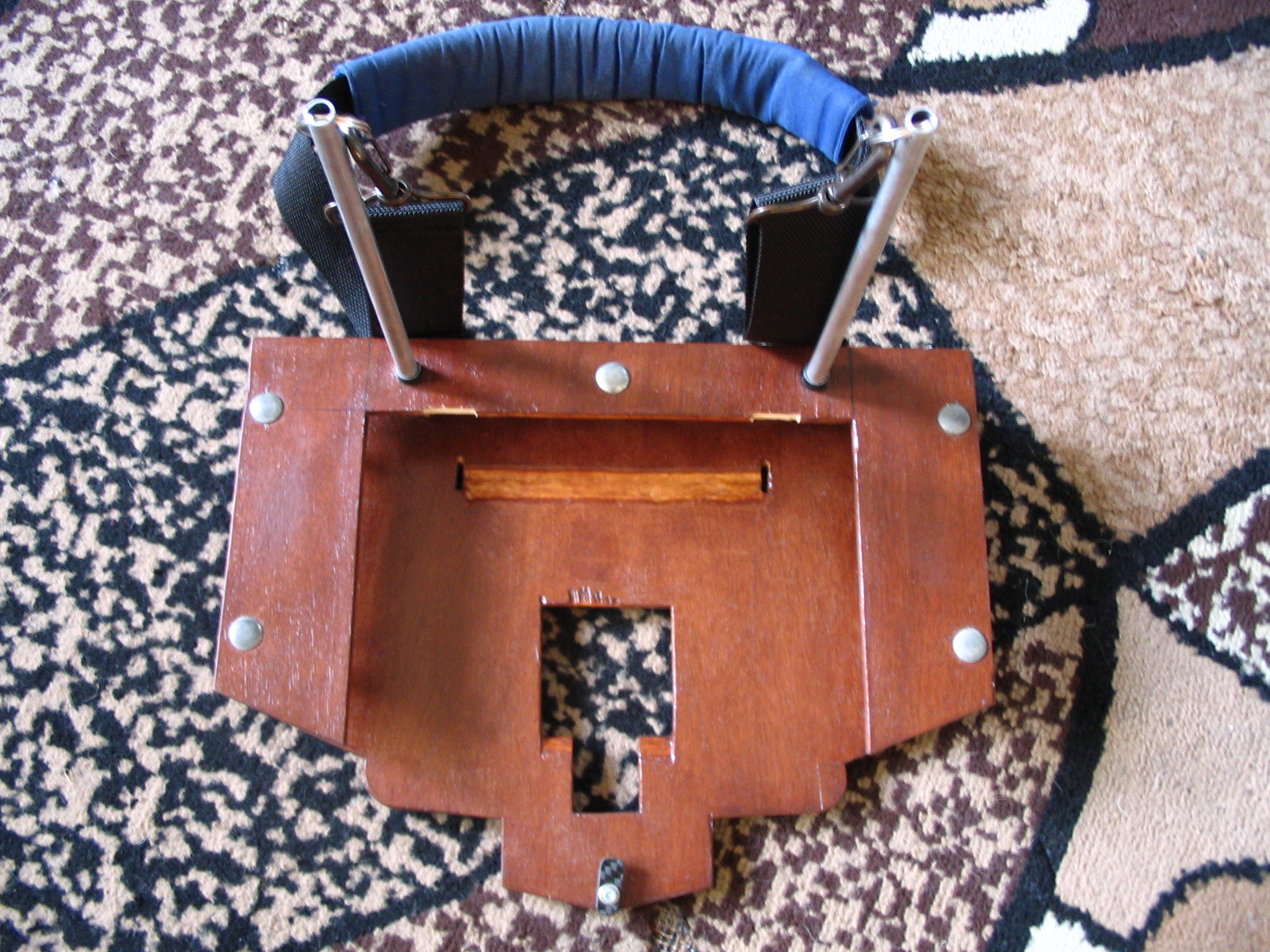

Sendepult für MX-12 für 8 € wie geht das? Na selber bauen.
Habe ein Rest Tischlerplatte, 8mm Alurohr, 5mm Gewindestange, 12 Muttern, 16 U-Scheiben, ein Mousepad und 2 Schlüsselringe bei einem Baumarkt meines Vertrauens erworben, Klarlack und ein Schlüsselband hatte ich noch.
So nun gut habe 4 h gebastelt und habe nur eine Stichsäge/Metallsäge, ein Schwingschleifer, einen Akkuschrauber und einen Dremel benutzt aber das Resultat ist für son Elektroninstallateur gar nicht mal so übel (denke ich) aber seht selbst
Bild Bild
Ist nicht so feudal wie das für die FF9 ABER ist ja auch nur ne MX-12.

Ist sehr schön geworden.

Sauber Sauber :) ..... für wenig Kohle etwas nützliches gebastelt :) ...schön das es ncoh solche Leute gibt.....

Sauber Sauber
...finde ich auch, muß nicht immer carbon sein

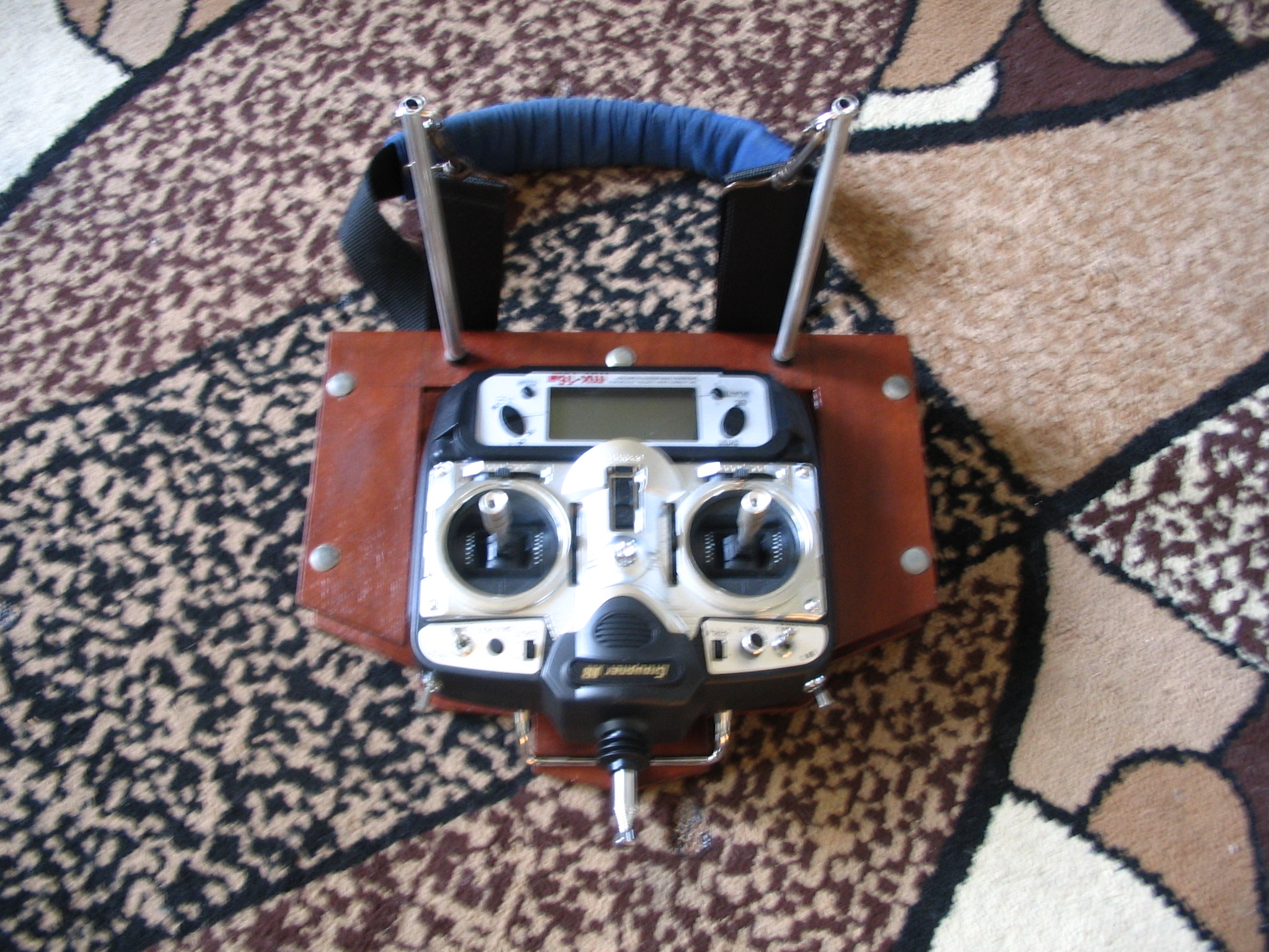

So ich war ja 1 Jahr Daumenflieger und seit Gestern 2 Finger/Pultflieger (gut eigentlich 4 Finger links & recht jeweils 2)und meine Erfahrung ist NIE WIEDER DAUMEN. :lol: :lol: :lol:
Im ernst hatte ein wenig Angst umzusteigen aber so nach 3-4 min Fliegen ging es und die Kontrolle ist echt besser. Fazit ich werde wohl nie wieder ohne Pult mit nur Daumen fliegen.

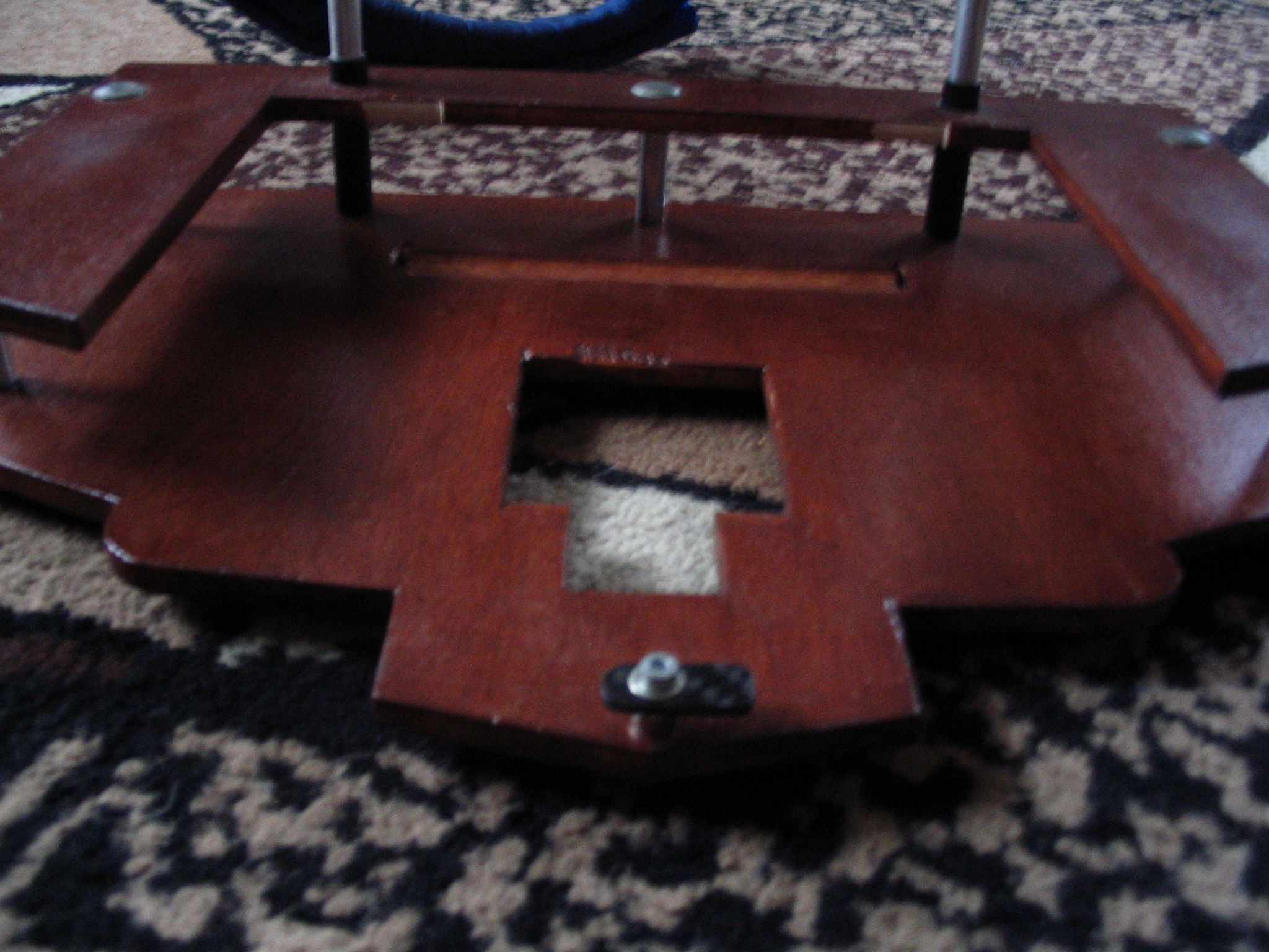

Pult muss nicht immer Teuer sein @ farkas wie hast du sie gegen Rausrutschen gesichert, oben in der mitte ist so ein Pinörkel kann aber nicht erkennen was oder wie das funst?

der Haltebügel liegt-Vorderkante an einer Schraube an.
Ganz oben ist ein kleines Kohlefaserstückchen-Pinörkel mit aufgeschraubt,
das ich einfach nach hinten über den Bügel schiebe,drehe.
Um über den Bügel zu kommen ist unter dem Pinörkel(nettes Wort)
eine Distanzbuchse in Höhe des Bügeldurchmesers.
Da wo die Funke auf der Unterseite,beim Akkufach,zwei Laschen rausstehen hat habe ich Vertiefungen gesetzt damit sie dort fest zentriert ist.Das hält so weit ganz gut,nur das ganze Kopfüber und die Funke macht ne Bruchlandung,ist also net so ganz Hundertprozentig fest.
Grüsse,Andi.

Zum besseren Verständnis,.........

Auch eine Idee. Ich habe nur zwei Aluröhrchen drangeschraubt und mit 5x1,5 NYM Umantelung überzogen da klemmt die Funke zwischen und der Bügel "rastet" unterhalb der Isolierung ein. Hält auch überkopf obwohl ich bezweifle das ich je so fliege. :lol:
