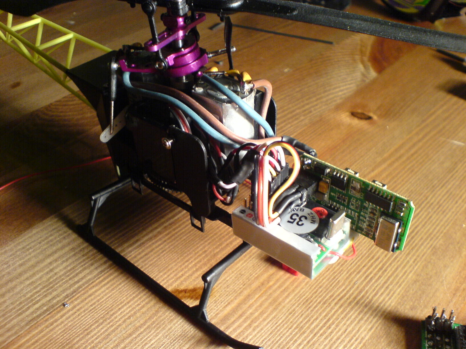

Also alles umbauen, Kabel kürzen, Motorkabel 1qmm, Empf-Regler Einheit ausziehen und Loch in die Kab Haube schneiden.
Nun lief es schon wesentlich besser, vor allem kein "dauertrimmen" auf der Hochachse mehr. :)

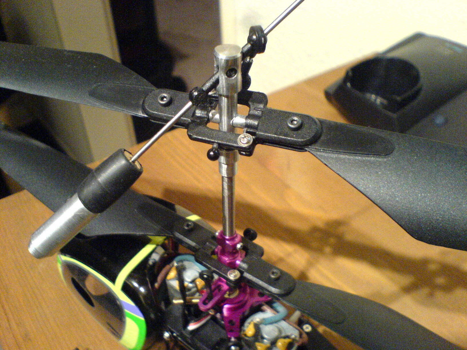

Tag 3-9: Alles lief prima, er flog und flog, ohhhhhh....... was nu abschmierer nach links, die TS hatte sich verabschiedet (vielleicht weil ich 1 Loch in den Servoarmen nach aussen ging!?), wenn schon ne neue TS, dann gleich mal ne Alu, die ist eh präziser.
Tag 12: Teile sind gekommen und nun mal wieder ne Runde schrauben, TS montiert, dann gleich noch Paddelstange kürzen, 140mm, damit nicht jeder Steuerbefehl wie Kitt ist, und nen paar 3,5 gr Alugewichte drauf.

Tag 17: Messgerät und mal alles durmessen, nur es war leider nichts festzustellen, warum also keine Reichweite? Hmmmm......Am naheliegendsten war der Empfänger, also mal eben alles zerlegen und nen GWS 6 Kanal einbauen um endlich Ruhe zu haben und das mein kleiner endlich wieder richtig fliegt. :?
Tag 18: Geschafft, alles war umgebaut, umgelötet und lief tadellos.

Das wars: Aufgeben kenn ich nicht!!! :D Hier Bilder vom jetzigen Stand!

eigentlich hab ich fast alles umgebaut, tja, das Problem ist das es nicht alles zu kaufen gibt, wenn du ne Drehmaschine und ne kleine Fräsmaschine bedienen- und auch Zugang zu diesen hast, dann kannst du dir die Teile eh nur selber bauen.
Die Paddelstange, wobei sie eigentlich nur Gewichtsstange heißen dürfte, kann man nicht kaufen, nur mit dem Seitenschneider kürzen und ein paar gedrehte Alu-Gewichte anmontieren.
Der LAMA ist nun mal wirklich nur ein Spielzeug, das man versuchen kann zu verbessern, aber nen richtiger Heli ist schon was anderes.
Aber fürs Wohnzimmer reicht er immer noch :)
Die Bastelei ist eh das beste, wirst du auch feststellen, wenn dein Heli nach erfolgreicher Reparatur oder Veränderung wieder fliegt.
Hier ein Pic, die silbernen Teile sind selbst hergestellt, die lila gekauft.
MfG Ralf
