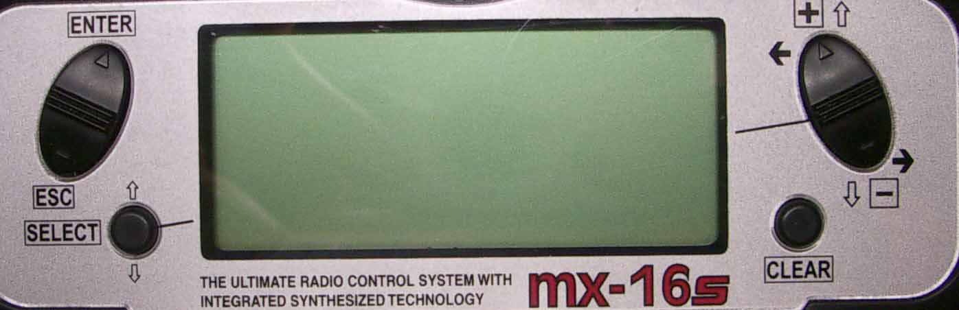

Hallo Zusammen,
nachdem sich derzeit die Fragen nach den Einstellungen für den T-Rex mit einer Graupner MX-16s häufen, habe ich hier mal meine Settings dokumentiert (T-Rex 450 CDE V2).
Die Einstellungen sind SEHR soft, also für Rundflug und nicht für 3D geeignet!
Bin ja selber noch Anfänger, daher haben die Einstellungen keinen Anspruch auf Richtigkeit... aber er fliegt damit echt sauber.
Kommentare sind gerne willkommen!
1. Modellübersicht:
2. Grundeinstellungen
3. Servoeinstellungen:
4. Gebereinstellungen:
5. DualRate und Expo:
6. Helimischer:
7. Freie Mischer:
8. Taumelscheiben-Mischer:
Hoffe es hilft euch ein wenig.
Schöne Grüße,
Micha

Finde ich gut, dass Du Dir die Mühe machst, aber Du fragst nach KOmmentaren...
Zu 3. Servoeinstellung:
Warum ist S3 so eingeschränkt und so unsymetrisch?
Wenn das ein Taumelscheibenservo ist, stimmt da mechanisch was nicht! Die Werte sollten bei allen drei TS-Servos gleich sein (bis auf der Mittelpunkt ein bisschen).
S4 ist das Heck? Wenn ja, ist die Drehrate EXTREM eingeschränkt. Ob das so klasse ist? Und auch hier unsymetrisch. Mechanisch einstellen!!
Zu 6. Helimischer:
Warum so eine krumme Pitchkurve? Eigentlich reicht eine zwei/drei-Punkt Kurve. Besser wäre, wenn die linear verläuft.
Und mir persönlich wird schon zuviel mit Expo/Dualrate rumgespielt.
So ist keine Knüppelbewegung mehr linear. (wobei ich sehe, dass Du diese Einstellungen "schaltbar" gemacht hast)
Auch finde ich persönlich es besser, wenn die Drehzahl mit der Uhr/Timer gekoppelt ist, und nicht wie bei Dir "Timer hat einen extra Schalter".
Aber ansonsten eine gute Idee.
Danke und lieben Gruß
Didi

Hi Didi, hi Rolf,
danke euch fürs Feedback.
sevenfifty hat geschrieben:Warum ist S3 so eingeschränkt und so unsymetrisch?
Hm, eigentlich fliegt er sehr präzise... werde aber das Gestänge überprüfen.
sevenfifty hat geschrieben:S4 ist das Heck? Wenn ja, ist die Drehrate EXTREM eingeschränkt. Ob das so klasse ist? Und auch hier unsymetrisch. Mechanisch einstellen!!
Er ist in den Kurven etwas träge, aber kommt trotzdem gut rum.
Vermute aber, dass du recht hast... werde ich ebenfalls prüfen.
Grüße,
Micha

Aber nach wie vor habe ich noch nicht verstanden, was der Unterschied zwischen der Gyroeinstellung im Helimix-Menü und der Gyroeinstellung im Gebermenü ist.
Didi
-benni-
Beiträge: 1701
Registriert: 08.09.2006 22:58:11
Beitrag von -benni- »
helihopper hat geschrieben: Könnte ich für Dich schnell machen und Dir schicken. Blos heute und morgen nicht mehr.
Darfst auch gerne selbst einfügen :wink:
Verkleiner könnte ich die schon selbst, aber ich hab keine Lust mehr, das war für die nächsten Tage genug BilderÄnderUndHochladerei :oops:
@sevenfifty
im Gebermenü stellst du einen plus und einen minuswert ein. Das ist dann die Empfindlichkeit des Gyros. Der Minuswert(der der links steht) ist für normal und der Pluswert(rechts) ist die Empfindlichkeit für den AVCS Modus.
Im Helimixmenü kannst du einfach ein paar Prozent auf den im Gebermenü eingestellten wert drauflegen. Wenn man also im Helimixmenü 0% und im Geber -60/+60& einstellst dann hast 60% Empfindlichkeit auf Normal und 60 auf AVCS.
Wenn du im Helimixmenü 7% einstellst, wird das aufaddiert. Dh du hast dann insgesammt einen Wert von -67%/+67%.
Das ist dazu gut, das du die Werte zu den einzelnen Drehzahlen anpassen kannst. Zb. bei niedriger Drehzahl(Phase Schweben) ein paar % mehr Empfindlichkeit als bei höherer Drehzahl (Phase normal)
Gruß Benni
