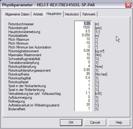

wer setzt den Reflex mit dem T-Rex ein und hat die richtigen Modell- und Pysikparameter mit F5 und F11 im Reflex schon konfiguriert ?
Ein paar Bildschirmkopien oder ein par-file wie zb. nachfolgendes wäre Klasse
Danke und Gruss
Fidibus
Beispiel Physikparameter

nein , eine passende par wäre am besten, und die solange an alle verteilen und "weiterbauen" bis das optimum gefunden wurde, danach zippen und uns senden ;)
