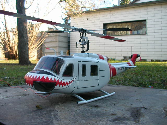

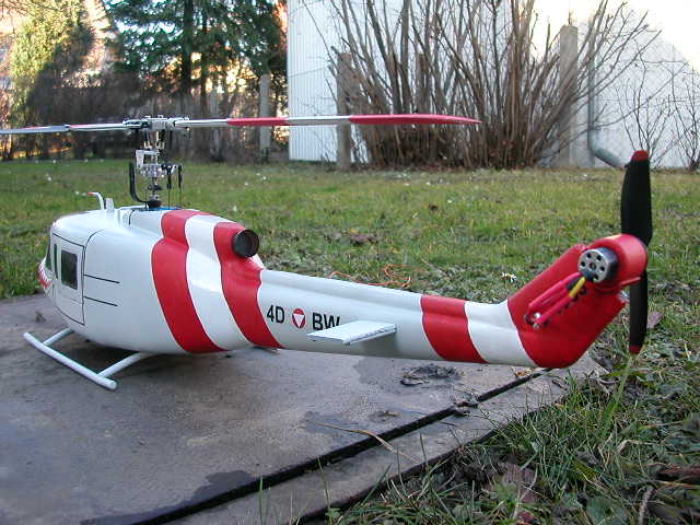

Hallo Leute
Nach 3 monatiger Trauerzeit seit dem letzten Totalschaden, habe ich mich entschlossen, meine UH-1D doch noch einmal zu reanimieren. Als Vorlage diente die letzte im Jahr 2003 ausser Dienst gestellte UH-1 des Österreichen Bundesheeres. Der Schriftzug "1963" hinten an der Heckfinne beschreibt das Baujahr. Vorne an der Nase steht "ciao BELL a" (hoffentlich ist das nicht wieder ein schlechtes Omen;-), was bei mir etwas schlecht lesbar ist.
Nach vielem harzen, spachteln und schleifen, grundierte ich den Rumpf mit Styroporgrundierung und lackierte ihn anschließend mit Kunstharzlack. Die roten und weißen Streifen sowie das "Gebiss" und deren schwarze Umrandung machte ich frei Hand mit einem feinen Pinsel. Als Mechanik nahm ich die Bewährte aus meiner Bo 105, die in einer Minute gewechselt ist. Der Kreisel, Heckmotor und Regler bleiben im jeweiligen Heli. Der Rotor ragt etwas weit aus dem Rumpf, da er ursprünglich für eine FP gebaut wurde. Und die Heckfinne ist durch die 3 Totalschäden die er schon auf dem Buckel hat etwas kurz. Den Heckmotorhalter habe ich von Pavel übernommen. Er steckt ohne weitere Befestigung einfach in dem Gummischlauch. Das Gesamtgewicht inkl. 1000er Graupner Lipo beträgt 385 Gramm.

Sieht echt geil aus. Täuschen mich meine Augen oder hast du da wirklich einen brushless Heckmotor drinnen? Wenn ja, welchen?

Hallo Gerald,
ist das Dekor und die Bemalung selbst ausgedacht oder von einem "Echten" übernommen.
Hast Du was dagegen, wenn ich meinen entsprechend erweiteren würde ?

@ Kalisto: Ja das ist ein Brushlessheck inkl. Regler von Conrad. Ist das gleiche wie es Pavel verwendet.
@ Andreas: Wie ich bereits oben erwähnt habe, ist das die Lackierung der letzten UH-1 des österreichischen Bundesheeres. Die wurde extra für ihren letzten Flug so lackiert. Kannst deine natürlich auch so lackieren. Hier noch ein Bild vom Original. Ich hoffe, daß geht in Ordnung wegen Copyright.
